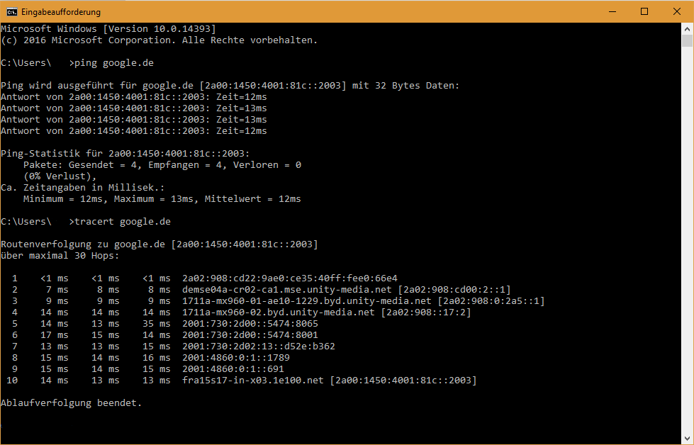

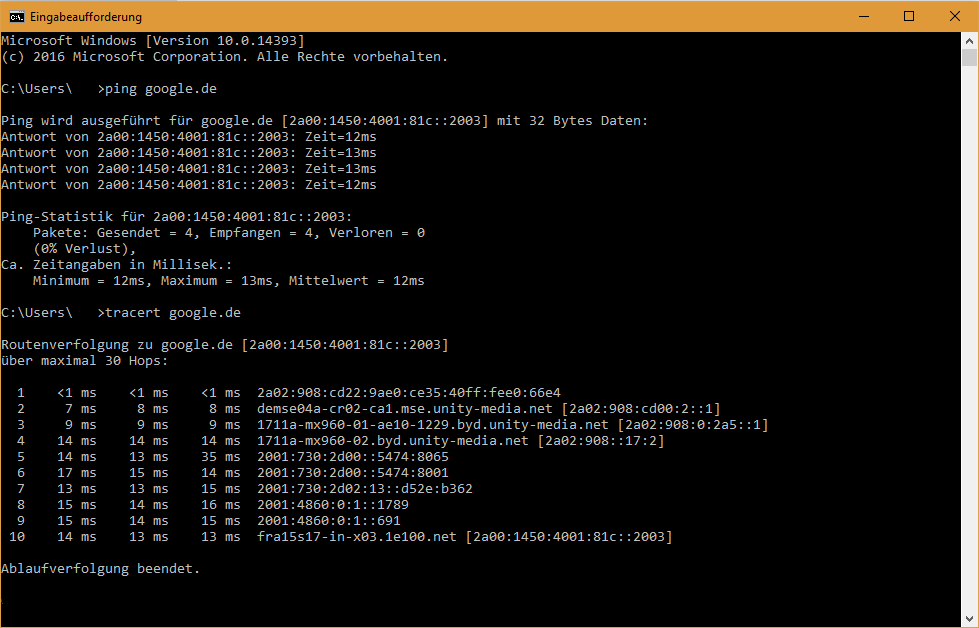

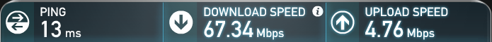

Allerdings bekomme ich beim tracen, anpingen (von google.de) und über Speedtest meinen gewöhnlichen 10-15er Ping angezeigt. Beim überwachen vom Ressourcenmonitor wird mir auch nichts auffälliges angezeigt.

btw der Screenshot vom Kollegen ist auch Bullshit da es mal hoch mal runter geht nach den Hops zu urteilen.
Weil man kann nicht am Hop 5 -> 113 ms haben aber beim hop 6 nur 20 ms.
Der Screenshot war von mir!

Womit hast du denn deine Probleme belegt?
Mit deinen CMD Screenshots hoffentlich nicht, denn die sind nutzlos, da du einfach alle Infos wegschneidest.
Benutze PingPlotter zu unterschiedlichen Zeiten zu der TS Adresse und gleichzeitig zu einer anderen, wie computerbase.de
Lade das GANZE Fenster dann hier hoch. Lasse PingPlotter min. 10min laufen.
Beim 1. Bild ist alles super duper
beim 2. nicht, aber da du alles weggeschnitten hast, weiß keiner was mit anzufangen!
Nicht immer antworten alle Hops auf einen ICMP Echo (Ping).
Nicht desto trotz ist es kurios das beim 2. Bild nicht mal dein Router antwortet?
Führe den Test grundsätzlich über LAN durch!
