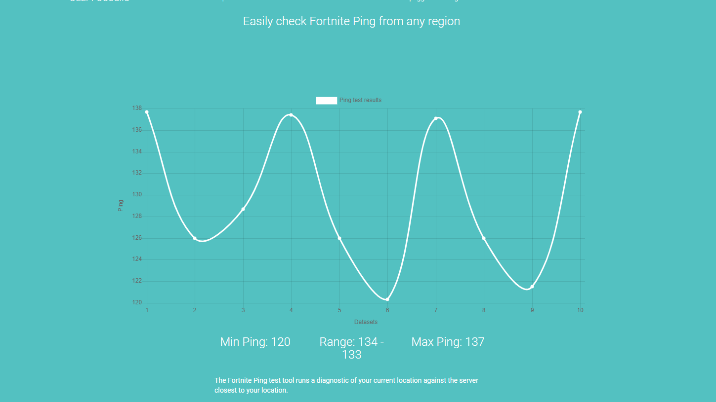

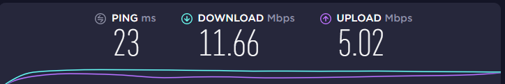

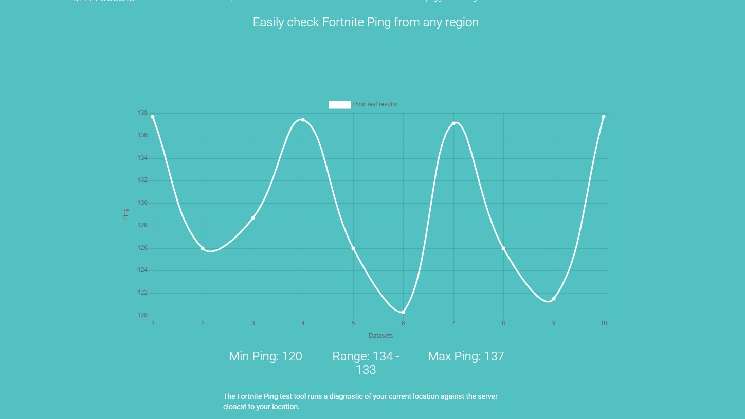

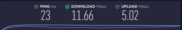

seit 1 Monat befindet sich mein Ping in Fortnite eigentlich immer im dreistelligen bereich.
Auf Speedtest.net ist mein Ping und die Internetgeschwindigkeit, wie oben zu sehen, ganz normal. (Heute um 10 Mbit/s langsamer, weiß nicht warum.)
Im zweiten Anhang ist mein Fortnite Ping nochmal zusammengefasst zu sehen.
Server ist auf EU gestellt.

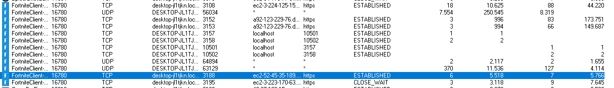

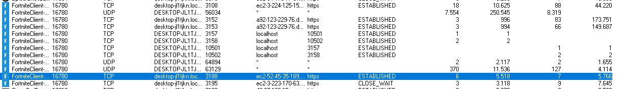

Um etwas zu tracen muss ich doch die Ip des Fortnite servers, auf dem ich gerade spiele herausfinden, oder?
Ich habe mir dafür ein Programm Heruntergeladen, aber finde die Ip nicht

ec2-3-224-125-153.compute-1.amazonaws.com die müsste es sein

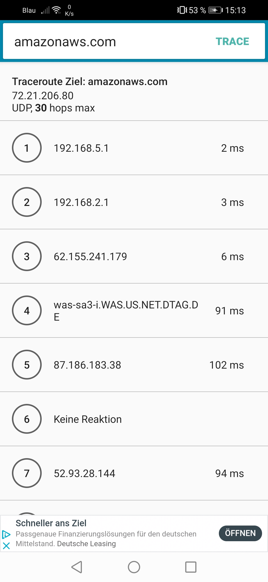

Re
Konnte zur Amazonaws.com anpingen.
Muss ein Telekom Problem sein, wahrscheinlich nutzt O2 die gleichen Leitungen.
Ping 98-100ms.
Müsste mal einer gegen prüfen auf amazonaws.com!
Provider Telekom
VDSL 250/40 gebucht, an kommen : 275/46.!
Mfg.

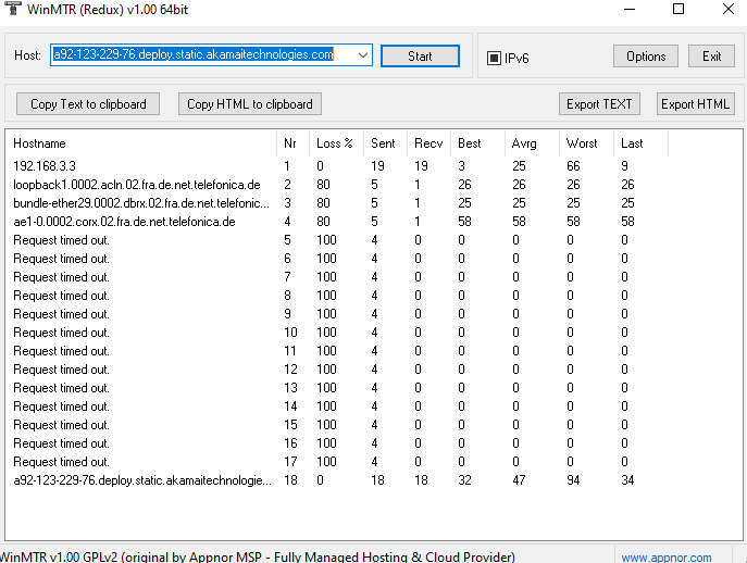

a92-123-229-76.deploy.static.akamaitechnologies.com hier ist ein neuer server. Funktioniert anscheinend nur so lange ich drauf bin

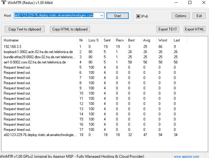

Du könntest den Windows Ressourcenmonitor, zu finden im Taskmanager Leistungs Tab nutzen um die IP des Fortnite-Servers rauszubekommen.
Dann diesen mit WinMTR anpingen und dann einen screenshot hier posten.
Am besten während eines Matches mitloggen.
| WinMTR statistics |
| Host - % | Sent | Recv | Best | Avrg | Wrst | Last |
| 192.168.3.3 - 0 | 19 | 19 | 3 | 25 | 66 | 9 |
|loopback1.0002.acln.02.fra.de.net.telefonica.de - 75 | 4 | 1 | 26 | 26 | 26 | 26 |
|bundle-ether29.0002.dbrx.02.fra.de.net.telefonica.de - 75 | 4 | 1 | 25 | 25 | 25 | 25 |
|ae1-0.0002.corx.02.fra.de.net.telefonica.de - 75 | 4 | 1 | 58 | 58 | 58 | 58 |
| Request timed out. - 100 | 3 | 0 | 0 | 0 | 0 | 0 |
|a92-123-229-76.deploy.static.akamaitechnologies.com - 0 | 18 | 18 | 32 | 47 | 94 | 34 |
|________________________________________________|______|______|______|______|______|______|
WinMTR v1.00 GPLv2 (original by Appnor MSP - Fully Managed Hosting & Cloud Provider)

Inrersantes Routing, derzeit bei der Telekom
Mfg.

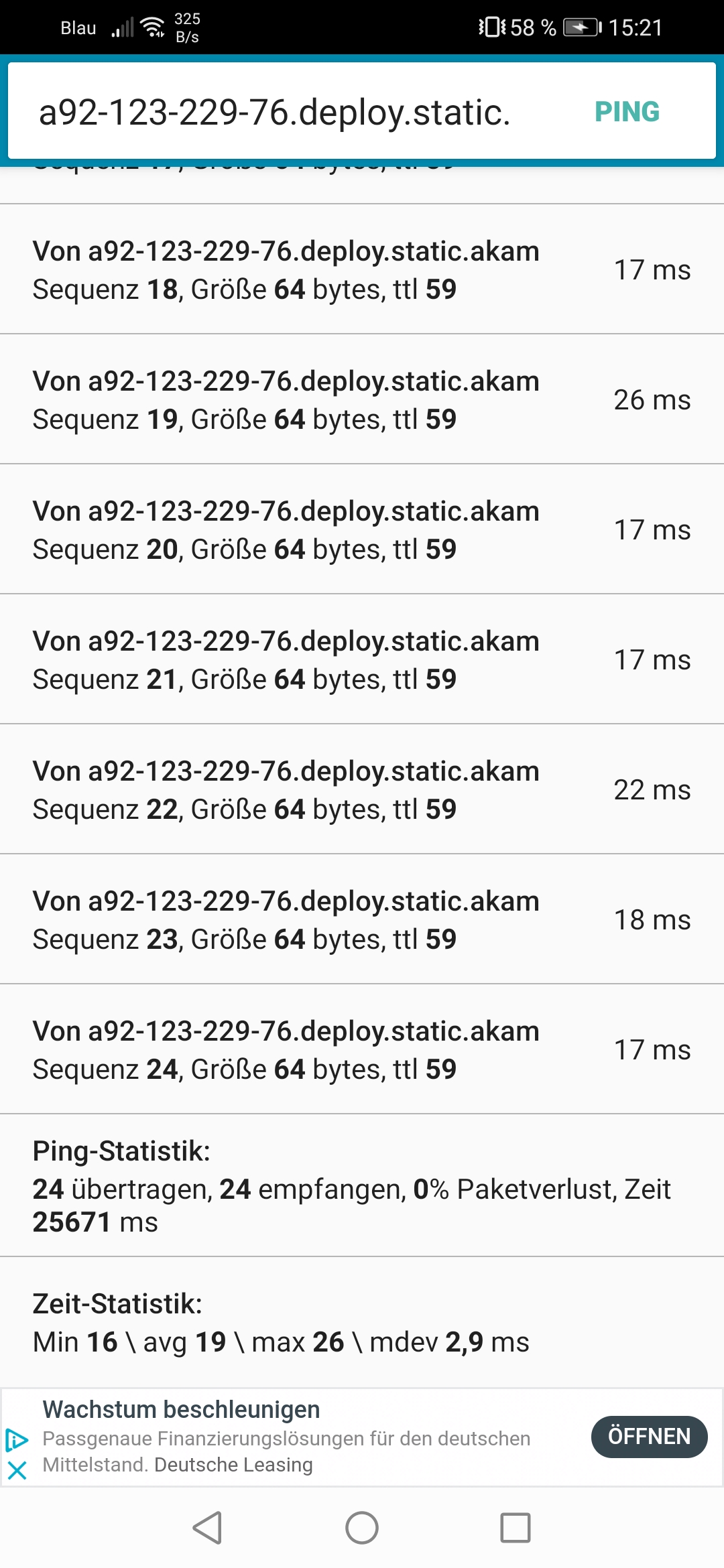

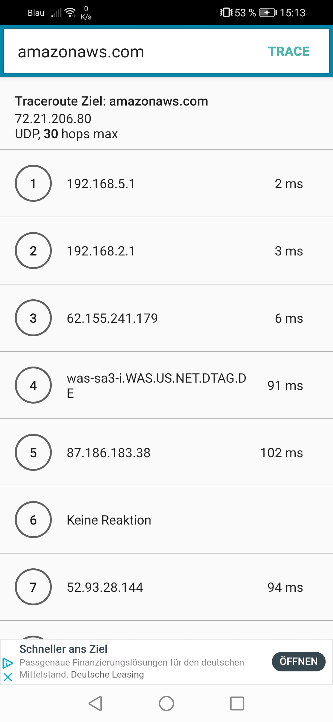

Re
Hier ist alles Normal.
Mfg.

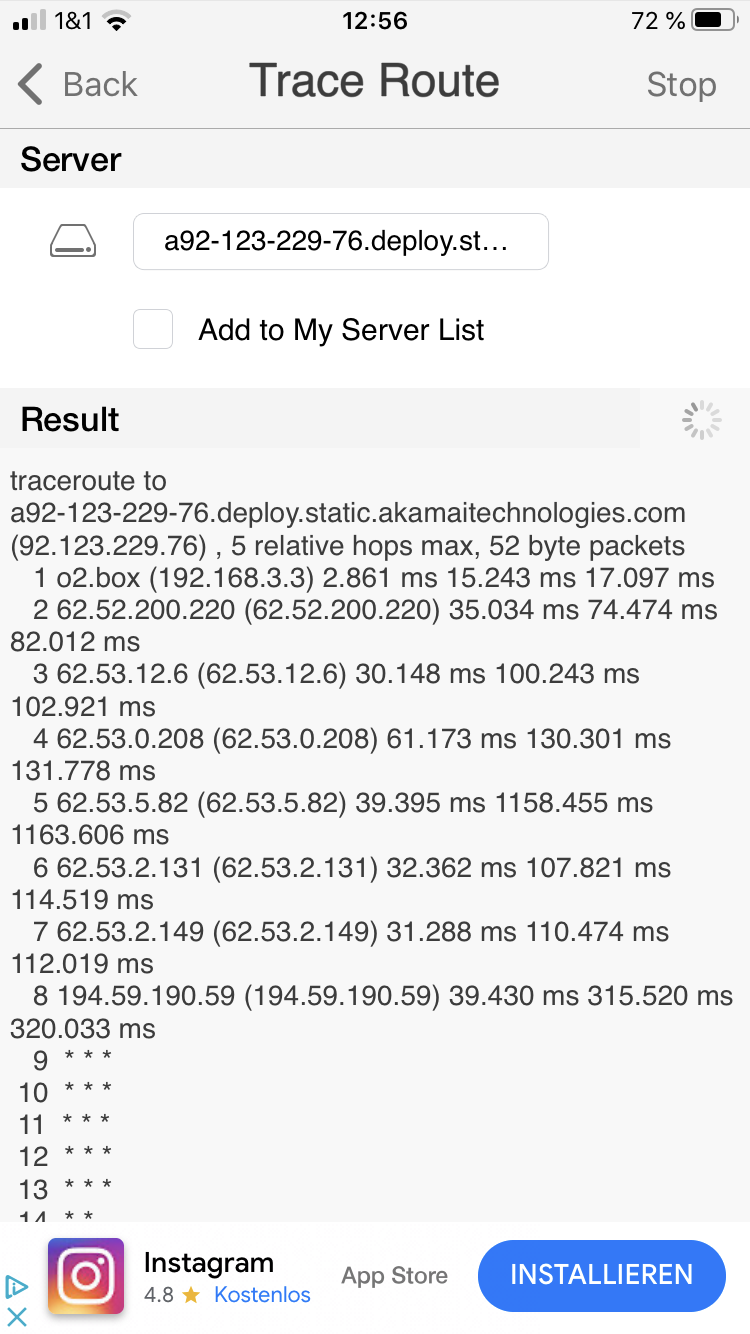

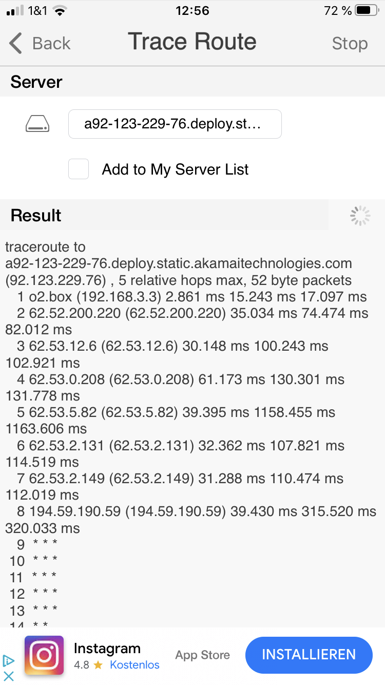

Habe es jetzt nochmal auf dem Handy probiert, weil ich es auf dem PC nicht checke... anscheinend scheitert es an 62.52.200.220
