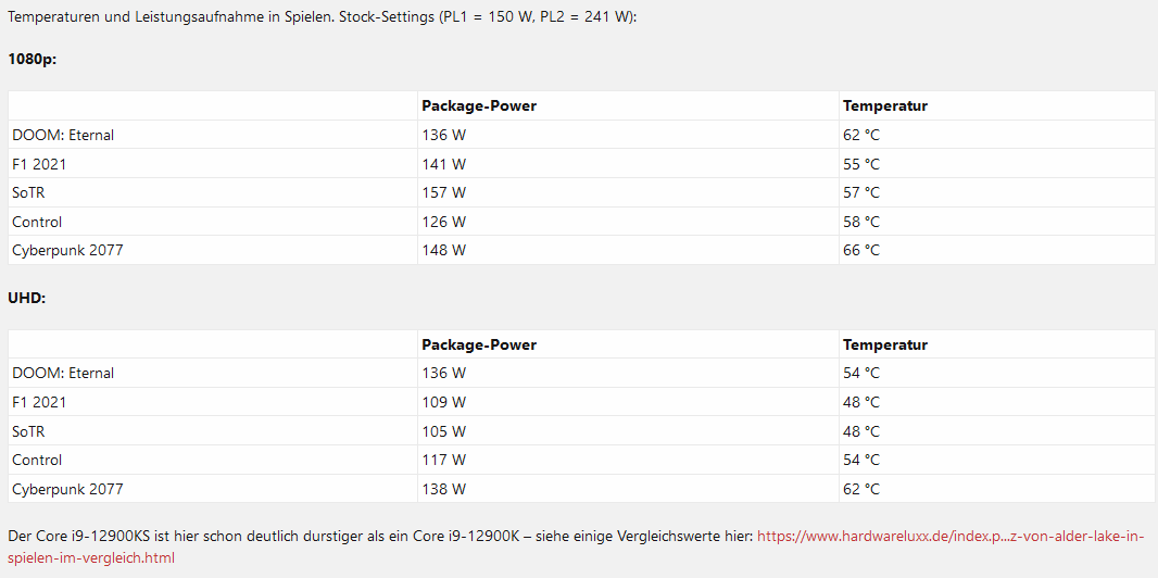

Quelle: https://www.hardwareluxx.de/communi...-intel-core-i9-12900ks-im-test.1316258/page-3
Allerdings waren hier die PLs gesetzt. Es sieht zwar aus, als würden die 150W nicht erreicht, aber dazu passen die Temperaturen nicht.
Wahrscheinlich werden die 150 erreicht, dann taktet er runter, dadurch gehen die Watts runter. Das ist dann ein ständiges Hoch- und Runterregeln.
Sowas muss man offen testen. Ich kann nicht ein PL setzen und dann die Leistungsaufnahme testen wollen.

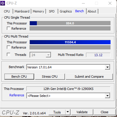

Also bei Cinebench ja. Da erreicht er, wenn der PC kalt ist, laut HWiNFO effektiv bis 5495MHz und erreicht im R23 bis 2160 Punkte.
Bei CPU-Z aber tatsächlich nicht. Egal was ich mache, maximal 5390MHz.

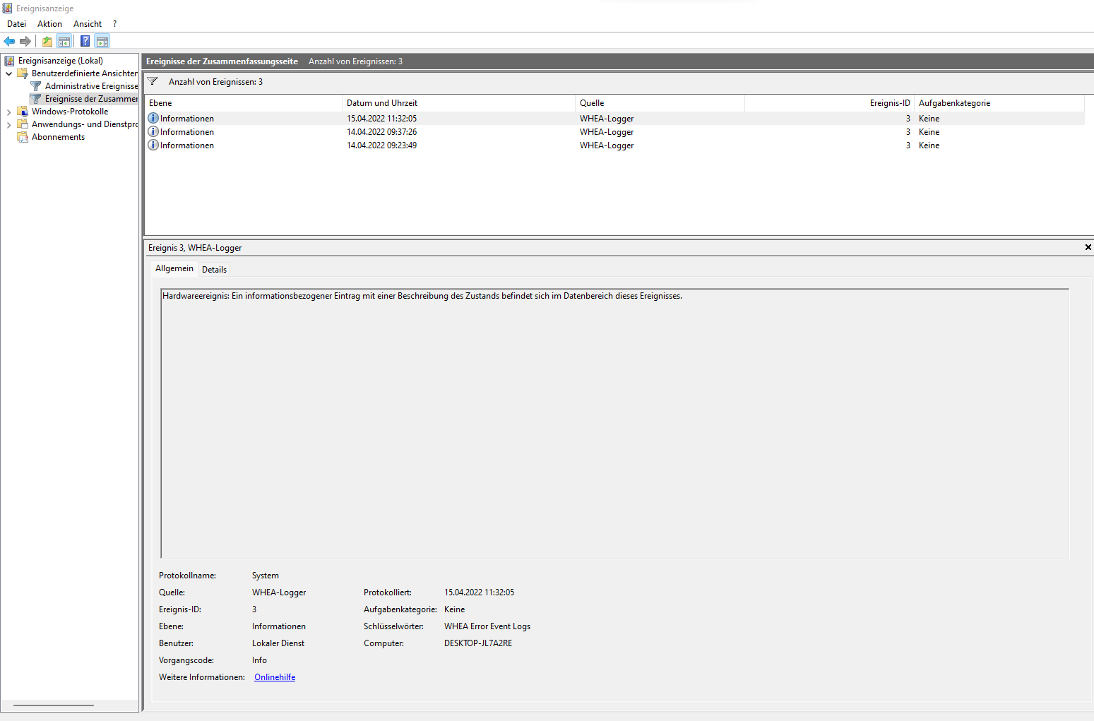

Nochmal was anderes. Habe schon die ganze Zeit (auch mit den beiden 12900K vorher und auch vor dem Austausch-Mainboard) @stock WHEA-Einträge. Aber nur auf der Informationsebene. Kannst du mal schauen, ob du das auch hast?

Seit ich das neueste ME Update gemacht habe sind bei mir die WHEA verschwunden.

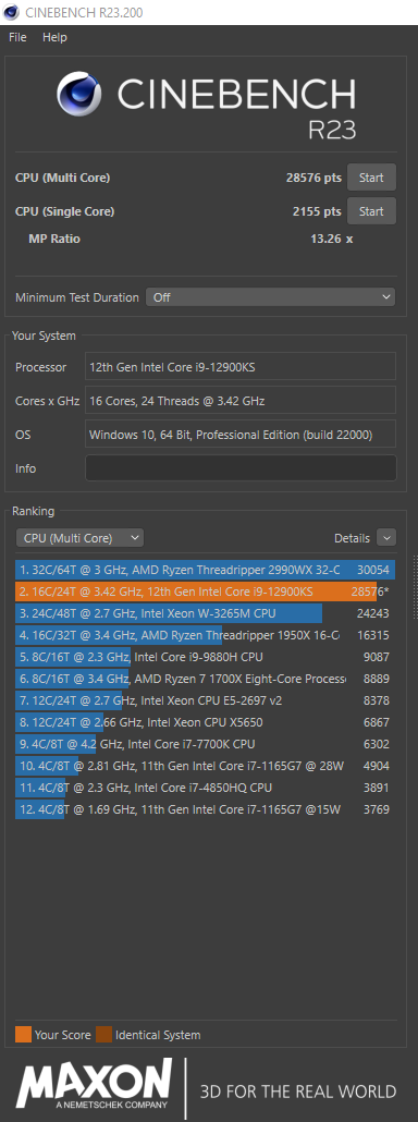

So, ich habe jetzt meinen KS austauschen lassen. @t3chn0 - nun passen die Punkte besser. Interassant ist, dass mein neuer KS viel mehr Spannung @ stock benötigt (laut HWINFO bis 1.5V) aber debei Kühler (besser verlötet?) ist und bessere Leistung bringt.
