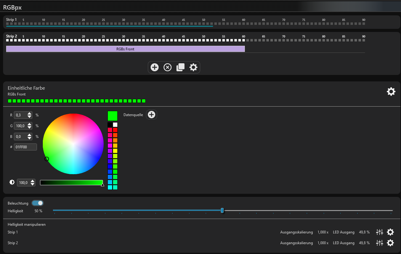

Beim Anschließen muss man zwischen Reihenschaltung und Parallelschaltung unterscheiden. Mit der Reihenschaltung lassen sich nur eine gewisse Anzahl von LEDs ansteuern. Mit dem Farbwerk 360, Octo oder Quadro wäre hier mit 90 LEDs Schluss.
Also mit drei Lüfter @ 30 LEDs wären bereits diese 90 LEDs erreicht und die restlichen würden nicht mehr leuchten.
Mit der Parallelschaltung können noch viel mehr Lüfter zeitgleich angeschlossen werden, weil immer alle 30 LEDs mit demselben Effekt angesteuert werden. Allerdings würde ich dann ein Splitter verwenden, was separat noch mit 5v Spannung versorgt wird. Weil wenn zu viele mit dran sind, sich die Spannung so stark abschwächen kann, das die Leuchtkraft schwächelt.
