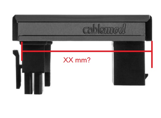

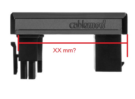

ich überlege einen 12VHPWR 180 Grad Adapter zu kaufen, aber bin mir nicht sicher, ob es passt.

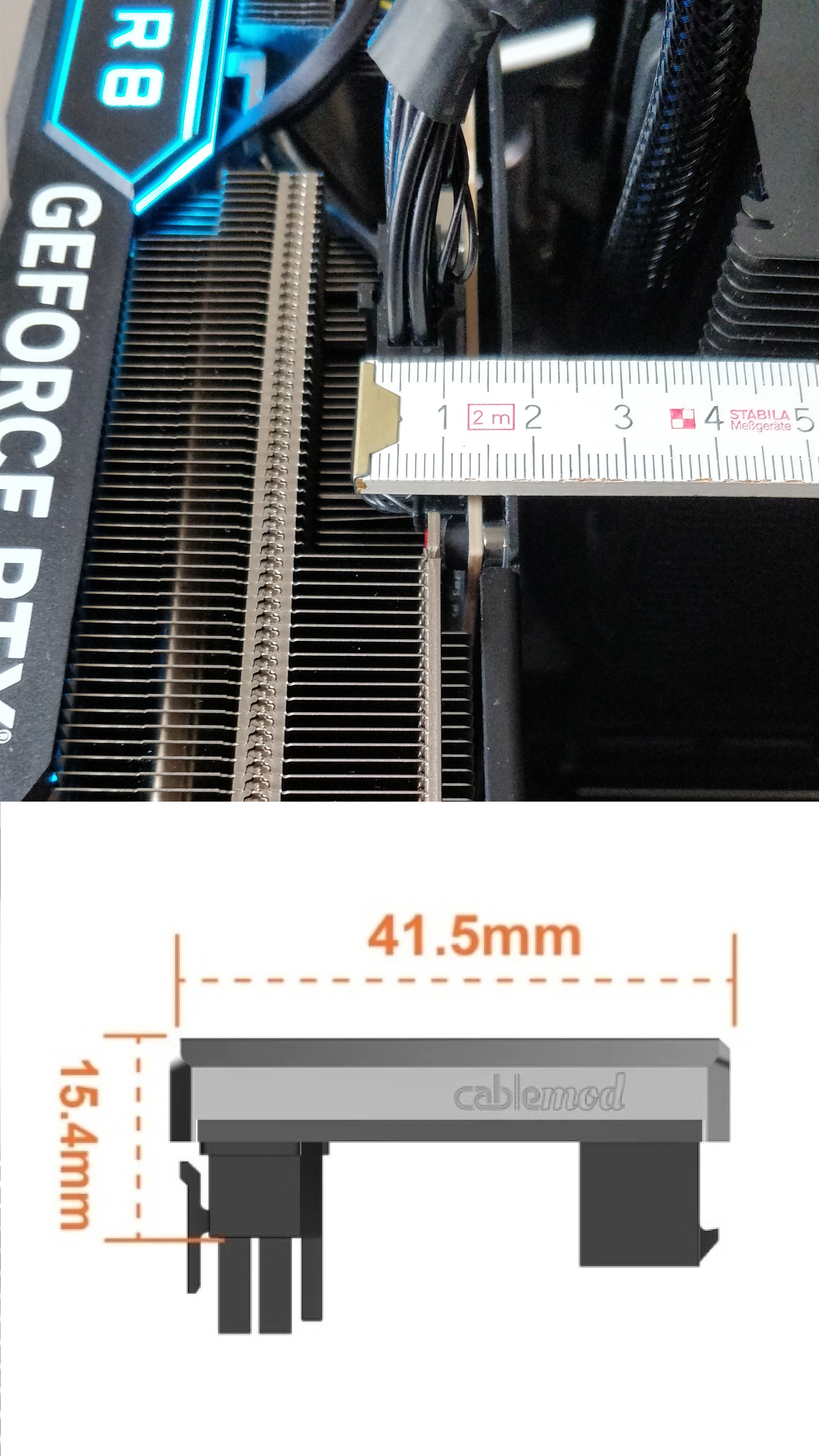

Adapter von Cablemod hat 41,5mm Höhe oder Länge. Ich denke, Cablemod Adapter würde so nicht passen oder was meint ihr?(Siehe Bild)

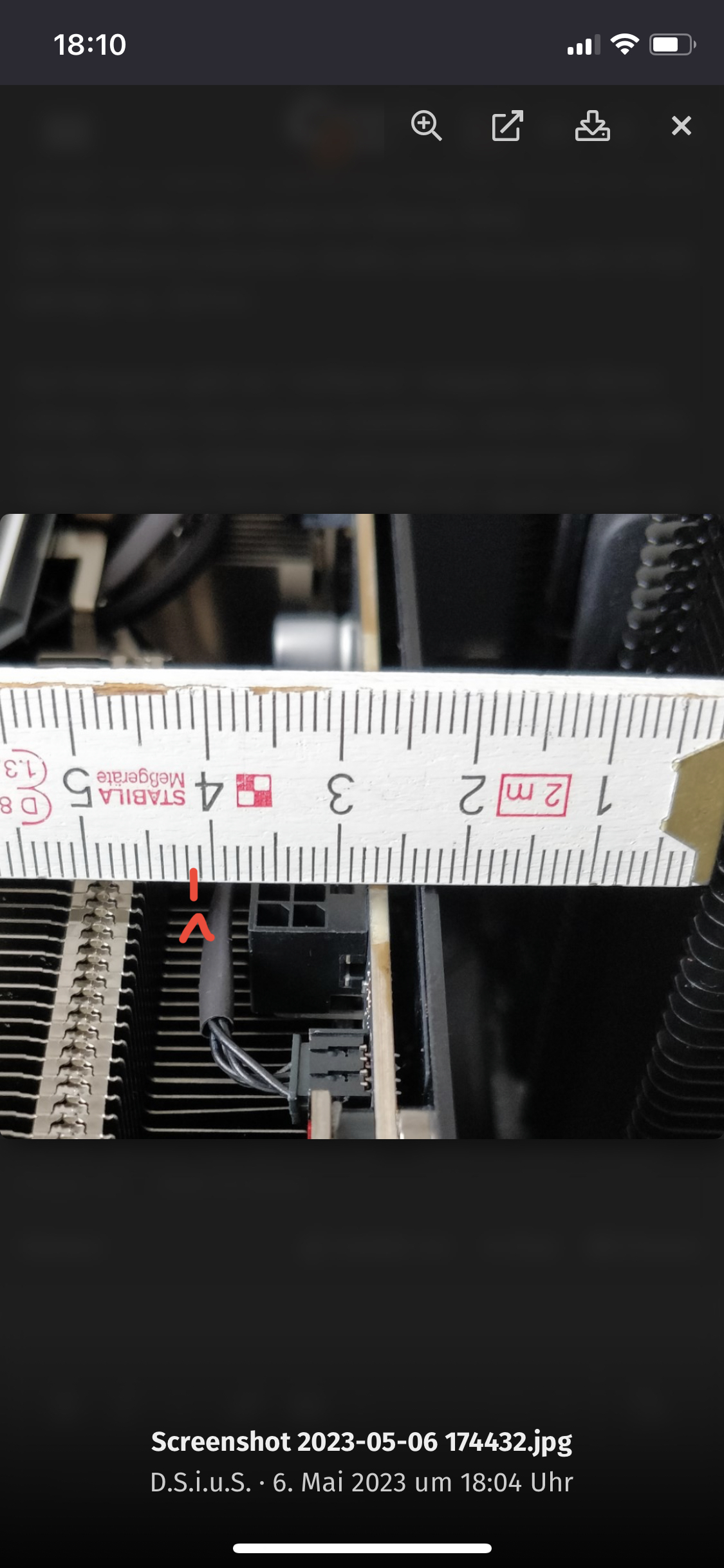

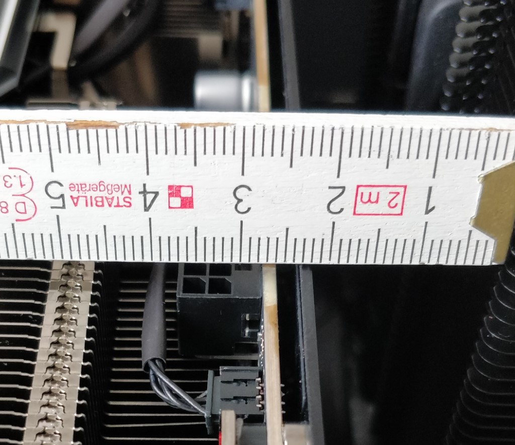

Der Abstand zwischen GraKa und Noctua NH-D15S beträgt ca. 22mm.
Auf Amazon gibt es "noName" Adapter mit 30mm Länge. Kann man sowas bestellen, wenn die GraKa nur max. 200-300Watt Leistungsaufnahme hat?

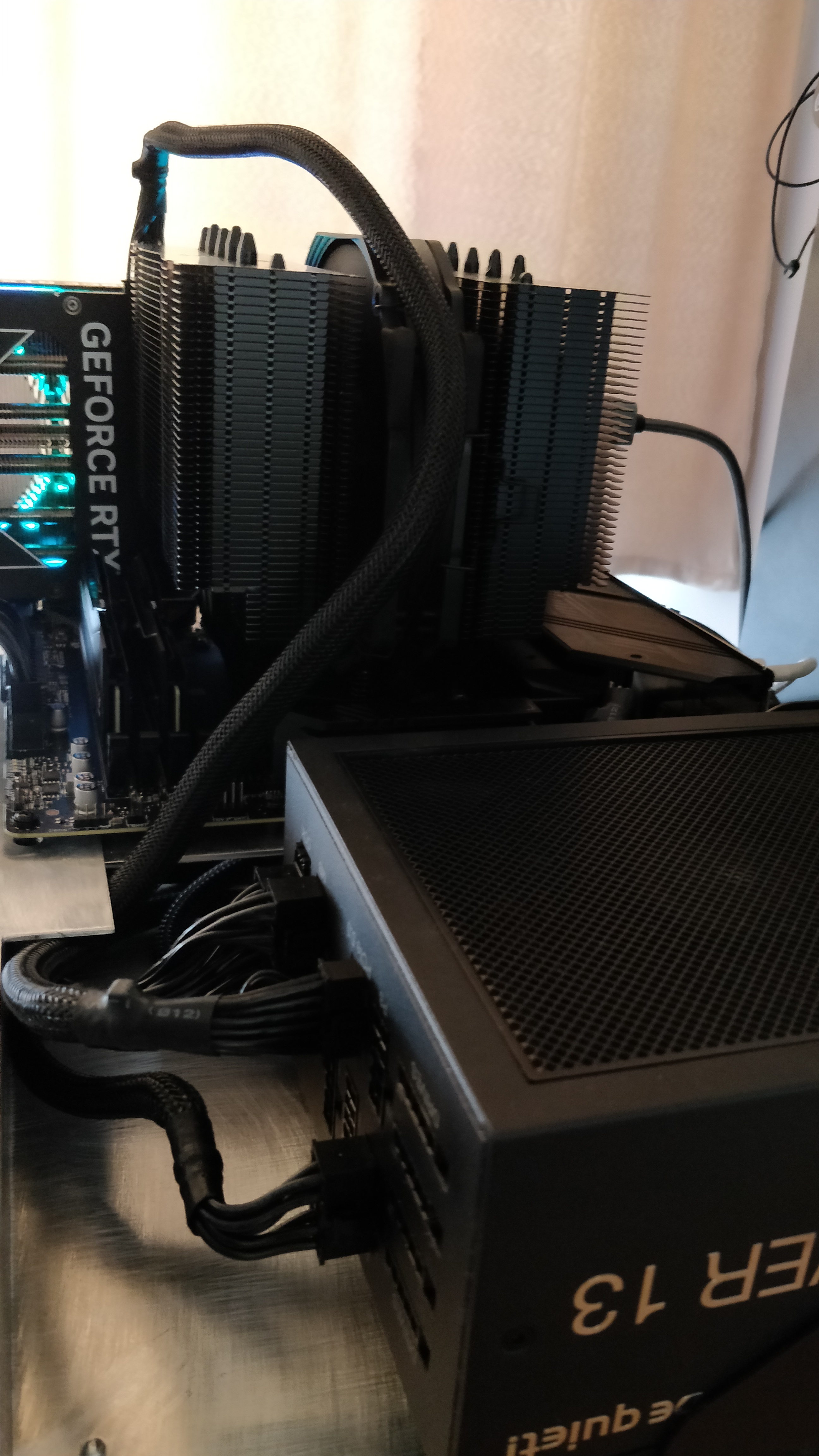

Ich baue "Wandgehäuse" mit invertiertem Layout(Siehe Bild). Es ist noch nicht fertig. Es fehlt noch eine Abdeckung oben(Deshroud Mod) und eine unten(PSU+Kabel) und die Lackierung.
Zwischen Arbeitsspeicher und Kühler wäre ausreichend Platz vorhanden. Alternative wäre eine Kabelschleppkette oberhalb des Kühlers.

Ich kaufe gar keinen Adapter und mache stattdessen etwas anderes. Adapter von Cablemod wird nicht passen(ist 5mm zu groß)
Was soll ich lesen? Der TE schreibt Adapter von CableMod. CB hat diesen Adapter auch schon mal vorgestellt.
Soviel zum Schrottblingbling..........
Wenn ich mich recht erinnere, waren die Nvidia eigenen Stecker teilweise der "Burner" im wahrsten sinne des Wortes.
Es ist eine knappe Sache. Wenn man Rastnase mitzählt, dann beträgt der Abstand 40,5 mm. Der Adapter von Cablemod hat aber 41,5 mm Höhe oder Länge. Würde der 12VHPWR-Anschluss ca. 1 cm weiter liegen, dann wäre es auch mit Noctua NH-D15S kompatibel.

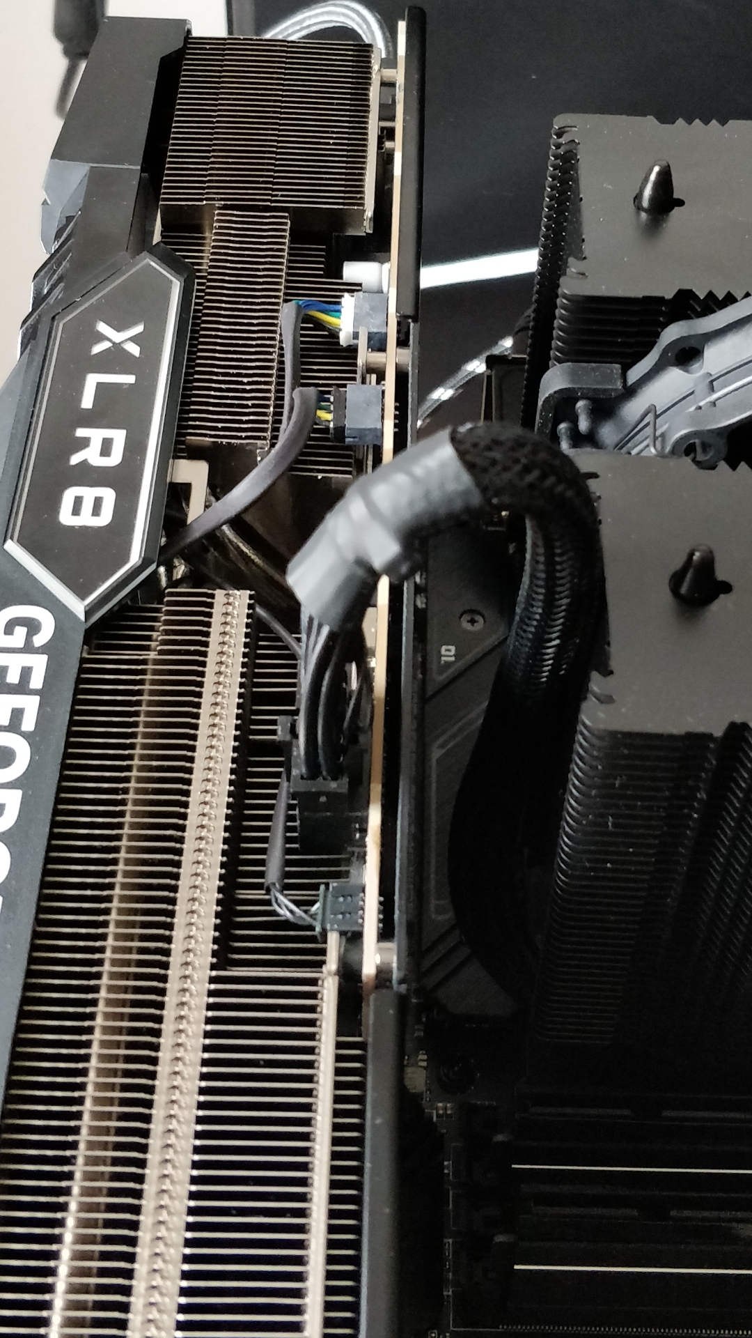

Ich habe jetzt ohne Adapter den Kabel zwischen Arbeitsspeicher und CPU-Kühler verlegt.(Sieh Bild 2)
