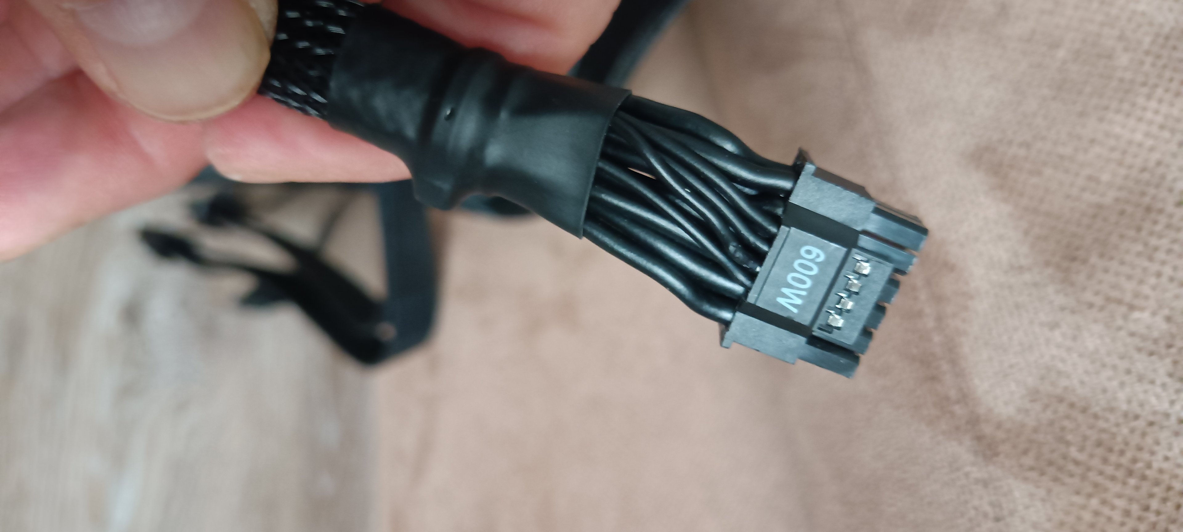

Hallo Community!
habe mir o.g. NT neu zugelegt um meine neuen Komponenten im PC mit Strom zu versorgen. Meine neue GK hat zur Stromversorgung nur diesen neuen Stromanschluß.
Nun mein kleines Problem:
Durch Recherchen in bezug auf Probleme mit Adapterkabel von Nvidia bin ich etwas sensibiliert worden und hatte mir nach dem Auspacken sämtlicher Kabel auch diese Kabel angeschaut.
Und tatsächlich habe ich eine Auffälligkeit entdeckt(zumindest m.M.n.). Ein mittlere Kabellitze scheint beschädigt zu sein(Bilder anbei).
Es wurde weder verbaut noch mit Werkzeugen bearbeitet!
Meint ihr, ich kann es trotzdem verwenden?
Der Verkäufer meinte nur, ich könnte das 30 täge Rückgaberecht nutzen wenn ich nicht sicher bin. Ein Austausch des Kabels kommt leider nicht in Frage lt. Verkaufer.
MfG.
Mike

Auf dem ersten Bild sieht das Sensorkabel an unpassender Stelle gequetscht zu sein und auch nicht vollständig in den Stecker eingeführt zu sein.

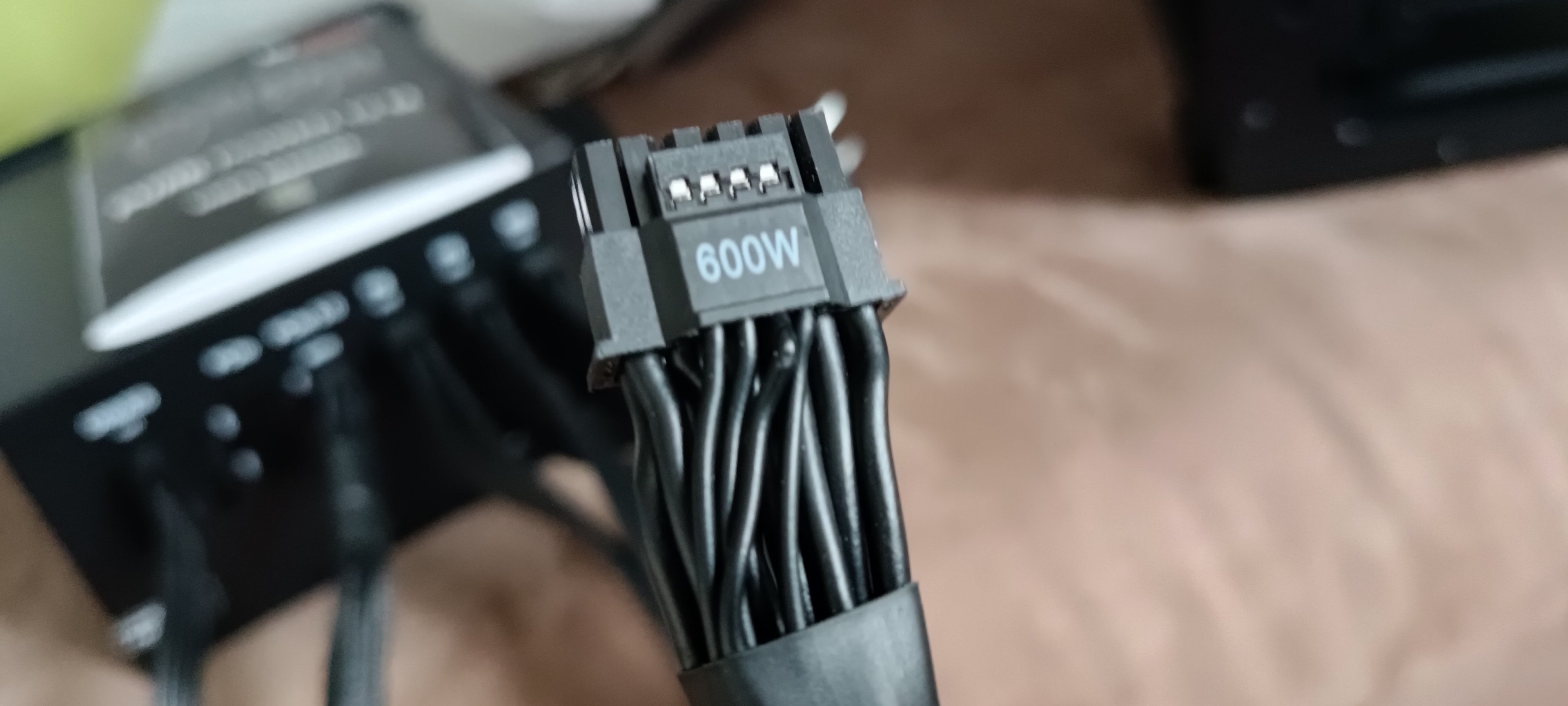

Dein zweites Bild zeigt zwar einen guten Blickwinkel, ist aber für eine Beurteilung zu unscharf und unpassend ausgeleuchtet. Du könntest das zweite Bild nochmal schießen mit Licht direkt von oben und eben gut scharf.
Finde heraus, ob dieses Sense- Kabel für deine Anwendung jetzt und in Zukunft eine Funktion haben muß. Wenn nein, dann würde ich das Netzteil so behalten.

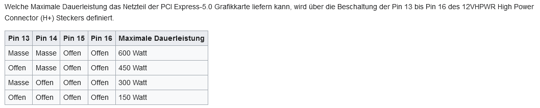

Es soll ja z.B. Anwendungsfälle geben, bei denen nicht alle Sense- Leitungen gebraucht werden. Welche Funktion alle vier zum Netzteil durchgeleiteten Sensorleitungen haben, kannst du hier in älteren Threads oder auch im restlichen Netz nachlesen, wenn du das nicht schon sowieso getan hast.
Z.B.: https://de.wikipedia.org/wiki/PCI_Express
Wenn ich das Diagramm richtig verstehe, dann brauchen Pin 15 und Pin 16 in keinem der Anwendungsfälle ein Masse- Signal von der Grafikkarte her kommend, wobei dann deren beiden Leitungen unnötig wären.
Bleibt jetzt noch herauszufinden, wie die Kontakte an dem Stecker durchnummeriert sind.

Ich versuche nochmals ein Bild von oben zu machen.
