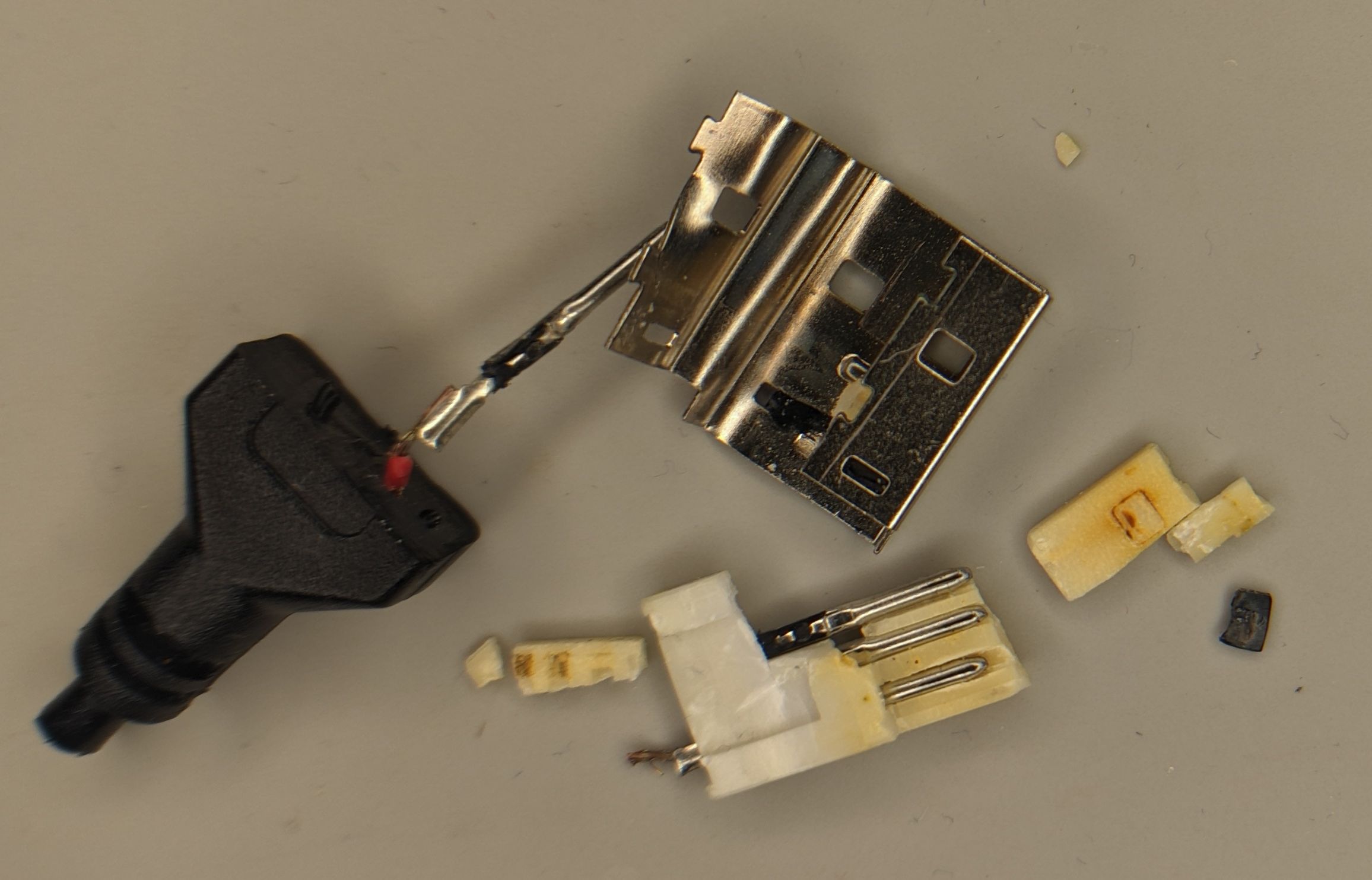

kann man auch kombinieren mit meinenmibbio schrieb:Oder einen Stecker mit gescheiten Kontakten verwenden.
