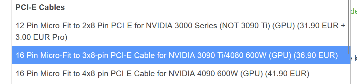

Gerade mal spaßeshalber geschaut.
Für das Prime PX-850 gibt es bereits Kabel bei CableMod.
Für die 4080 reichen dann auch 3x 8-Pin.
Trotzdem ist das Kabel für 600 W und nicht für 450 W spezifiziert.
Wahrscheinlich kann man dann da pro Stecker etwas mehr als 150 W ziehen, da da drüber ja auch eine 3090 Ti versorgt werden kann. Aber ein vierter Stecker ist da dann wohl noch nicht nötig.

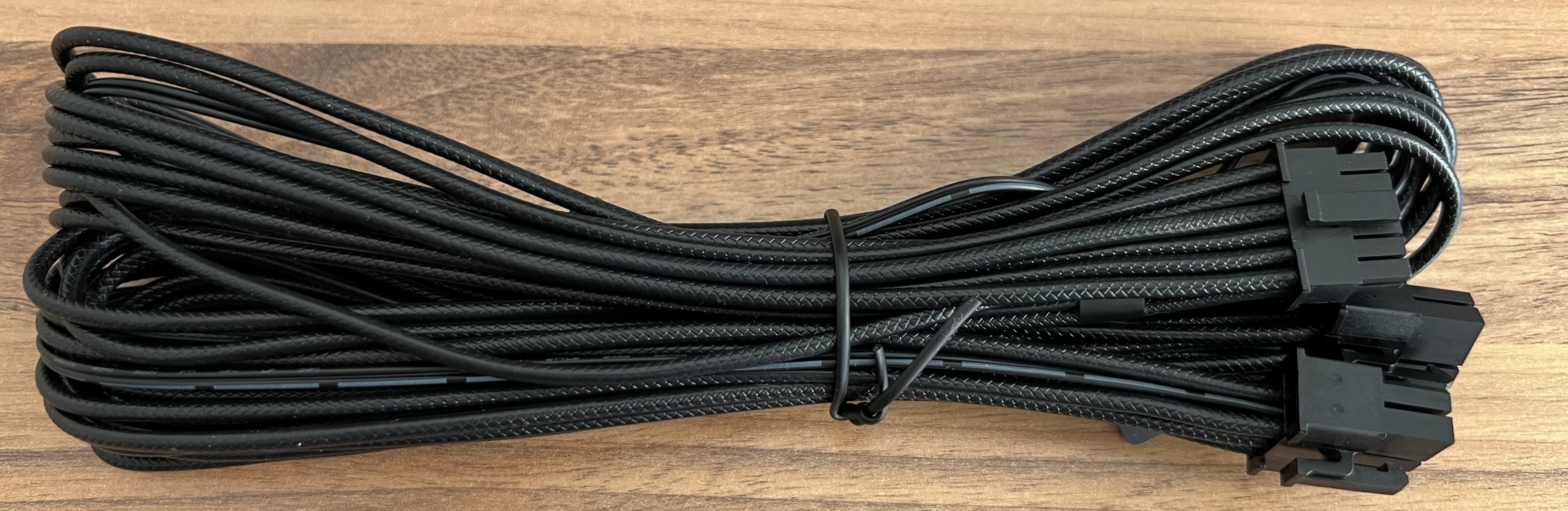

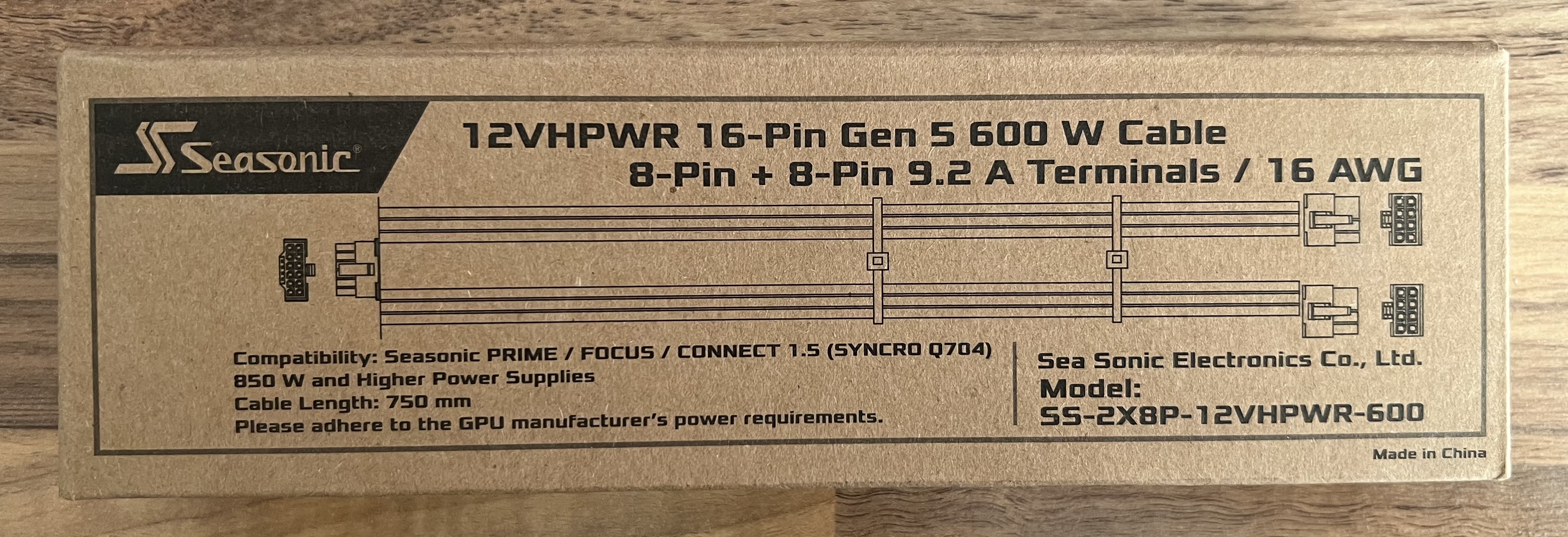

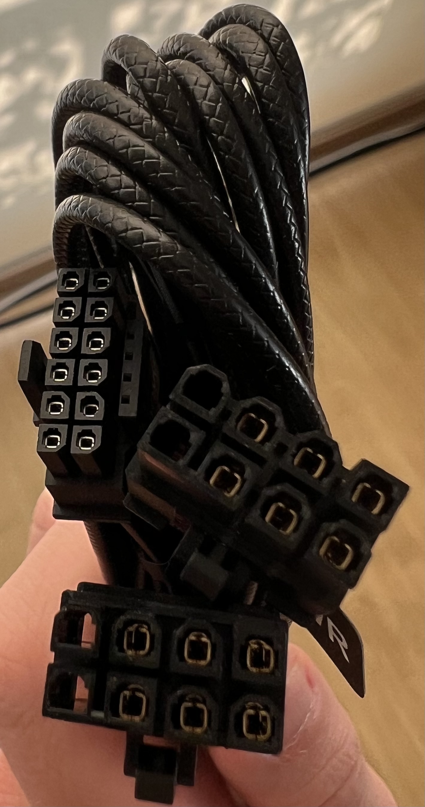

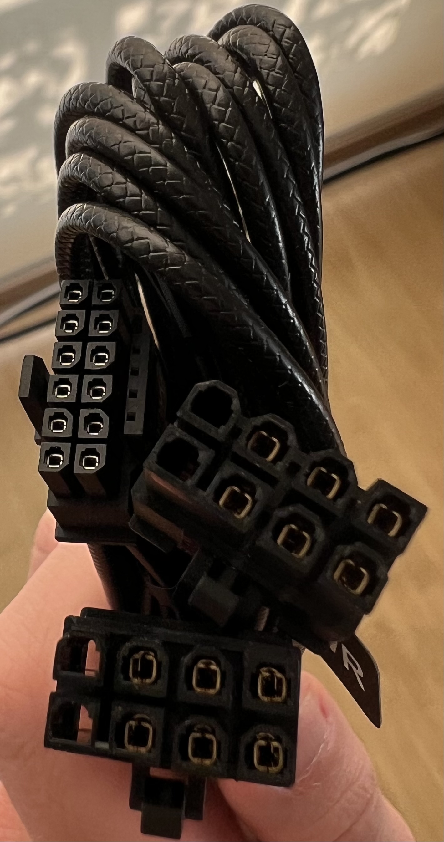

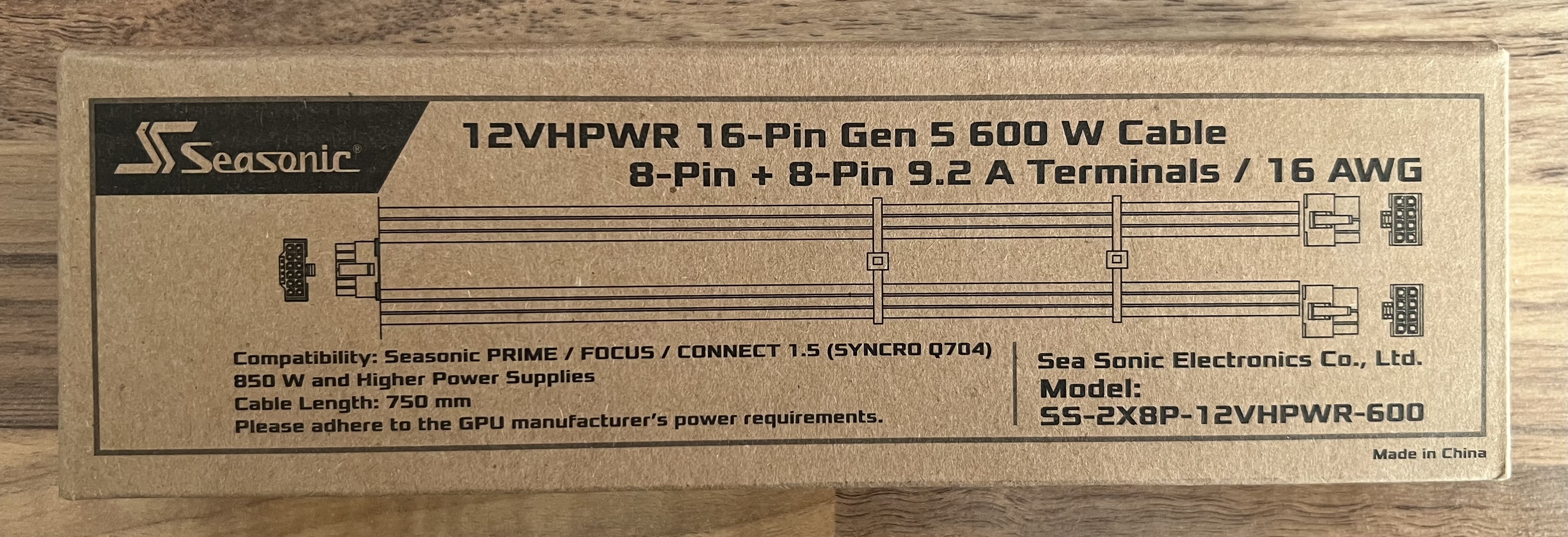

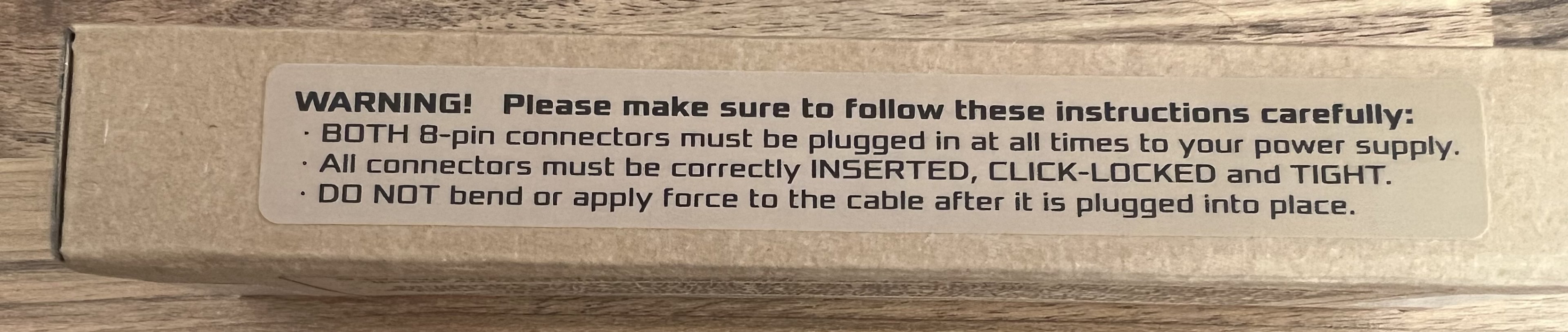

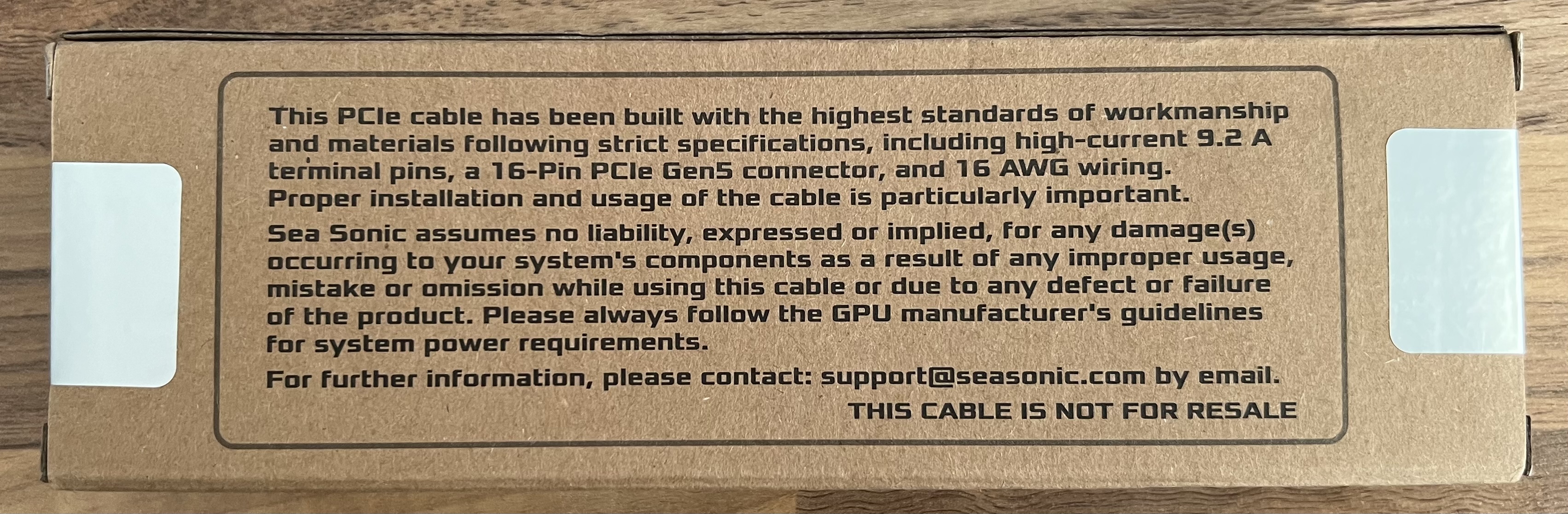

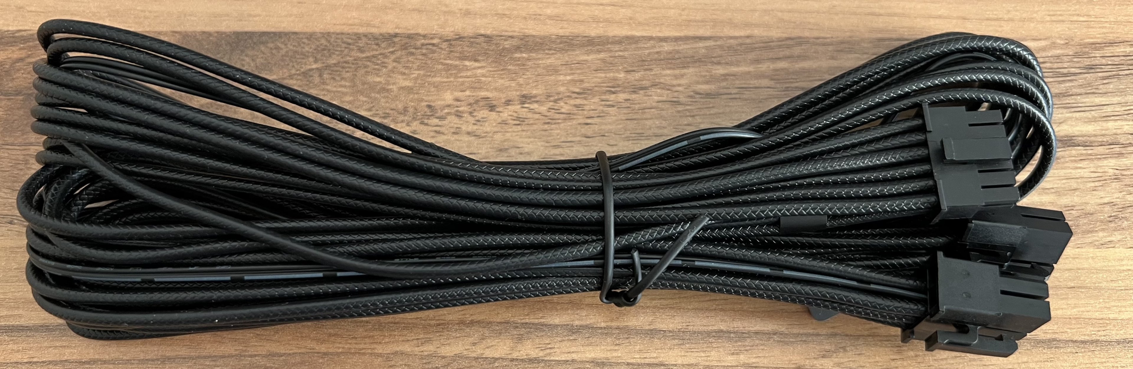

Habe heute von Seasonic das Kabel endlich bekommen.
