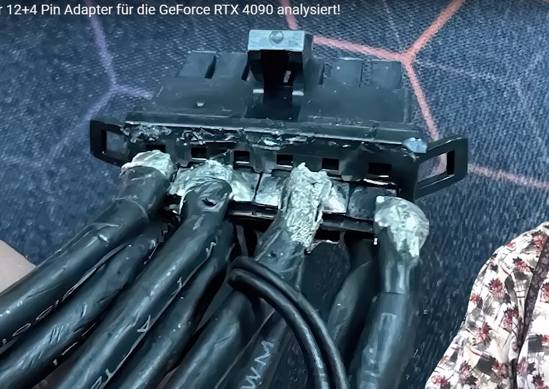

Soll ich mehr zitieren? Nur weil irgendwelche Adapter zusammengefrickelt sind, hat es nur wenig mit dem Stecker oder dem neuen Standard zu tun. Zusammengefrickelte Kabel, wie den bereits verlinkten 4-Pol auf 6-Pol gab es auch schon früher, seltsamerweise ohne einen solchen Shitstorm auszulösen und ohne dass sich alle sensationsgeilen Youtuber drauf stürzen.Gamefaq schrieb:Und Roman aka "Der Bauer" hat es in seinem Video nun "in Fachchinesisch" mit dem errechneten "Sicherheitsfaktor" Unterschied des alten 6/8 Pin PCIe Kabels zum neuen 12VHPWR auch versucht klar zu machen das die Fehlertoleranz beim neuen 12VHPWR Anschluss praktisch nicht vorhanden ist.
Du bist weiterhin mit die Antwort schuldig warum du von dem Stecker mit seinen Steckkontakten die ganze Zeit sprichst wenn ich es gar nicht tue?!xexex schrieb:Soll ich mehr zitieren? Nur weil irgendwelche Adapter zusammengefrickelt sind, hat es nur wenig mit dem Stecker oder dem neuen Standard zu tun. Zusammengefrickelte Kabel, wie den bereits verlinkten 4-Pol auf 6-Pol gab es auch schon früher,
Und nein es geht nicht nur um den Adapter sondern mittlerweile auch um die Alternativen Kabel der Netzteil Hersteller. Das Kabel das der Roman da genutzt hat ist nicht nur simpel eins mit 12VHPWR Stecker, nein es ist bereits nach 12V-2×6! Das einzige das sich daran wirklich geändert hat ist das die 4 unteren Sense Pins etwas zurück versetzt sind um zu verhindern das wenn der Stecker nicht komplett eingesteckt ist die Grafikkarte auch nicht startet. Der User also den korrekten Sitz nochmal prüfen muss. Und die Netzteil Hersteller haben diese Änderung still und heimlich umgesetzt noch bevor die PCI-SIC das offiziell verabschiedet hatte! Dazu hatte Igor auch ein Video gemacht das die bestehenden Netzteile plötzlich mit der geänderten Buchse ab Werk ohne jeglichen Kommentar schon verkauft wurden und die Alternativen Kabel auch damit sofort ausgerüstet wurden.xexex schrieb:Wenn du die Adapter kritisieren möchtest, da bin ich völlig bei dir, das ist aber nicht wirklich was neues und zurecht wird davon sogar von offiziellen Stellen abgeraten. Zumal einige davon auch völlig blödsinnig gebaut sind.

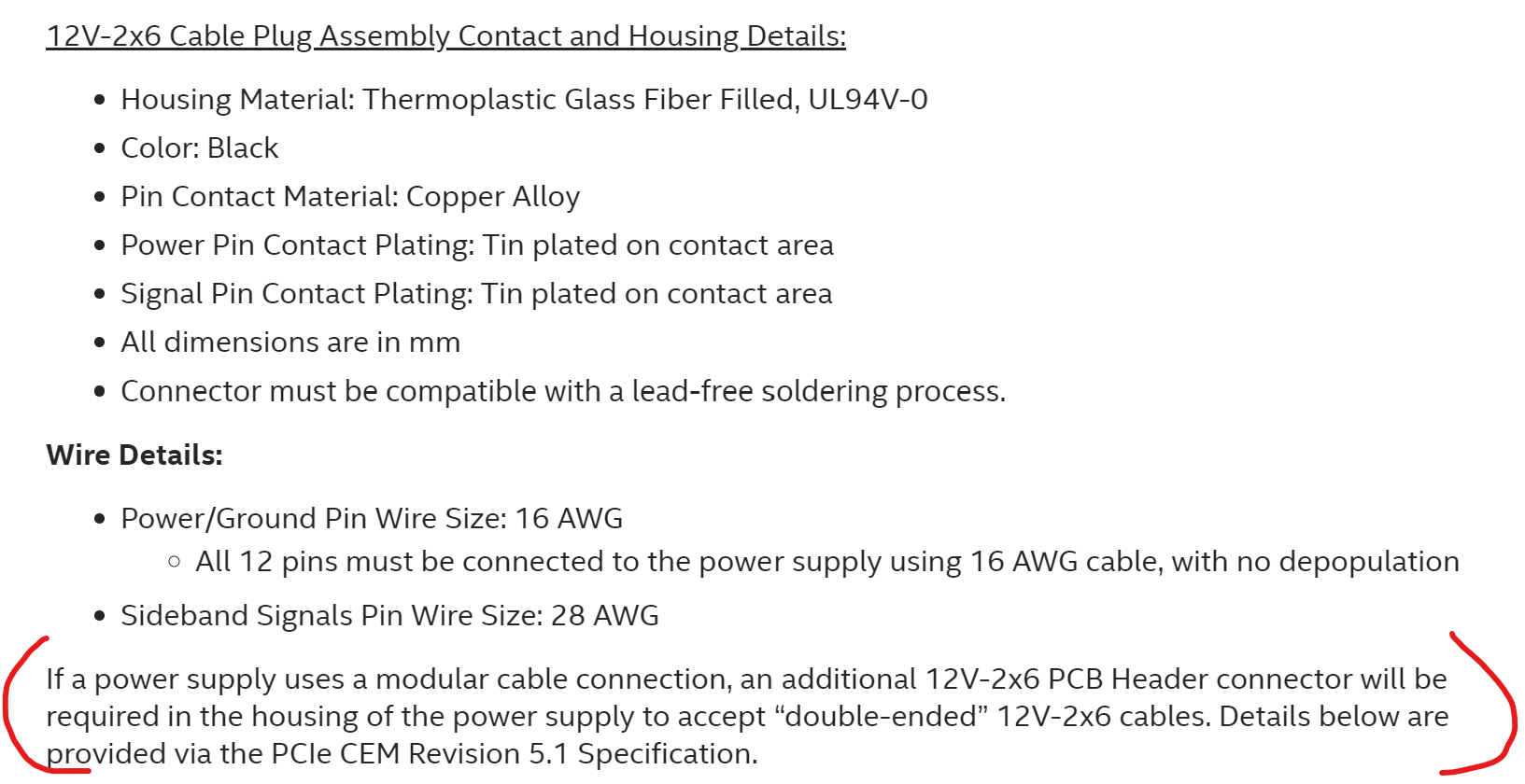

Weil dieses Kabel das einzige ist was der Spezifikation entspricht, die von der PCI-SIG definiert und von Intel in ATX3.1 übernommen wurde. Alles was irgendwie gelötet, adaptiert oder zusammengeschustert wurde, entspricht keiner Spezifikation und wenn es damit zu Problemen kommt, ist es weder die Schuld der PCI-SIG, noch irgendeine Grundlage den eigentlichen Stecker zu kritisieren.Gamefaq schrieb:Wieso ist das 12V-2x6 Kabel relevanter?
AWG16 Kabel verwenden die Netzteilhersteller schon seit Jahrzehnten und "verlötet" wird dabei gar nichts
