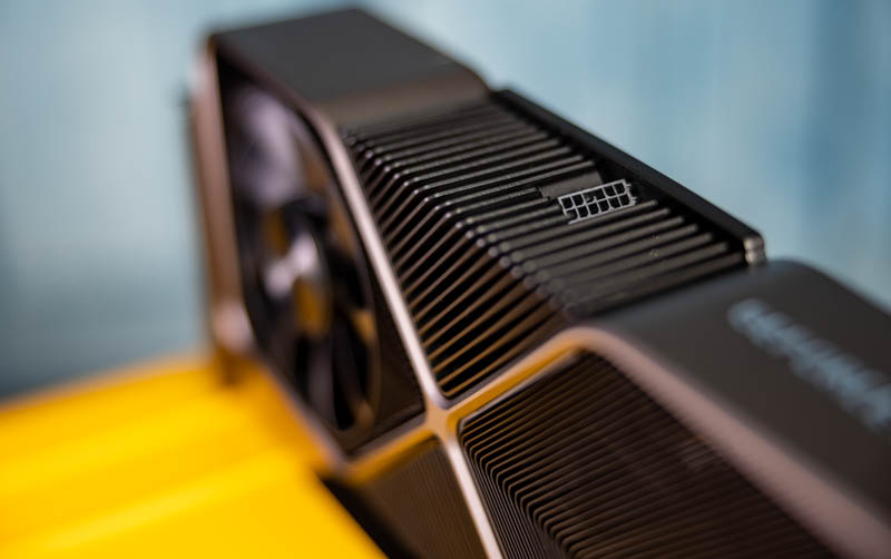

Nö. Würde sie Buchste der Graka 90 grad haben, wäre es deutlich unproblematischer.
Eben, der Stecker bzw. das starre Kabel wäre an sich kein Problem. Das wird erst durch die übliche Anbringung der Buchse an der Grafikkarte zum Problem. Denn die ist auch bei 12VHPWR weiterhin senkrecht auf der Oberseite der Karte, so dass man das Kabel dann wegen der Gehäusewand tendenziell mit einer starken Biegung wegführen muss.
Bei der RTX 3090 war es doch schon ganz gut gelöst, so dass man das Kabel in einem flachen Bogen nach hinten wegführen konnte. Keine Ahnung, warum Nvidia und die anderen Hersteller das nicht so beibehalten haben.
