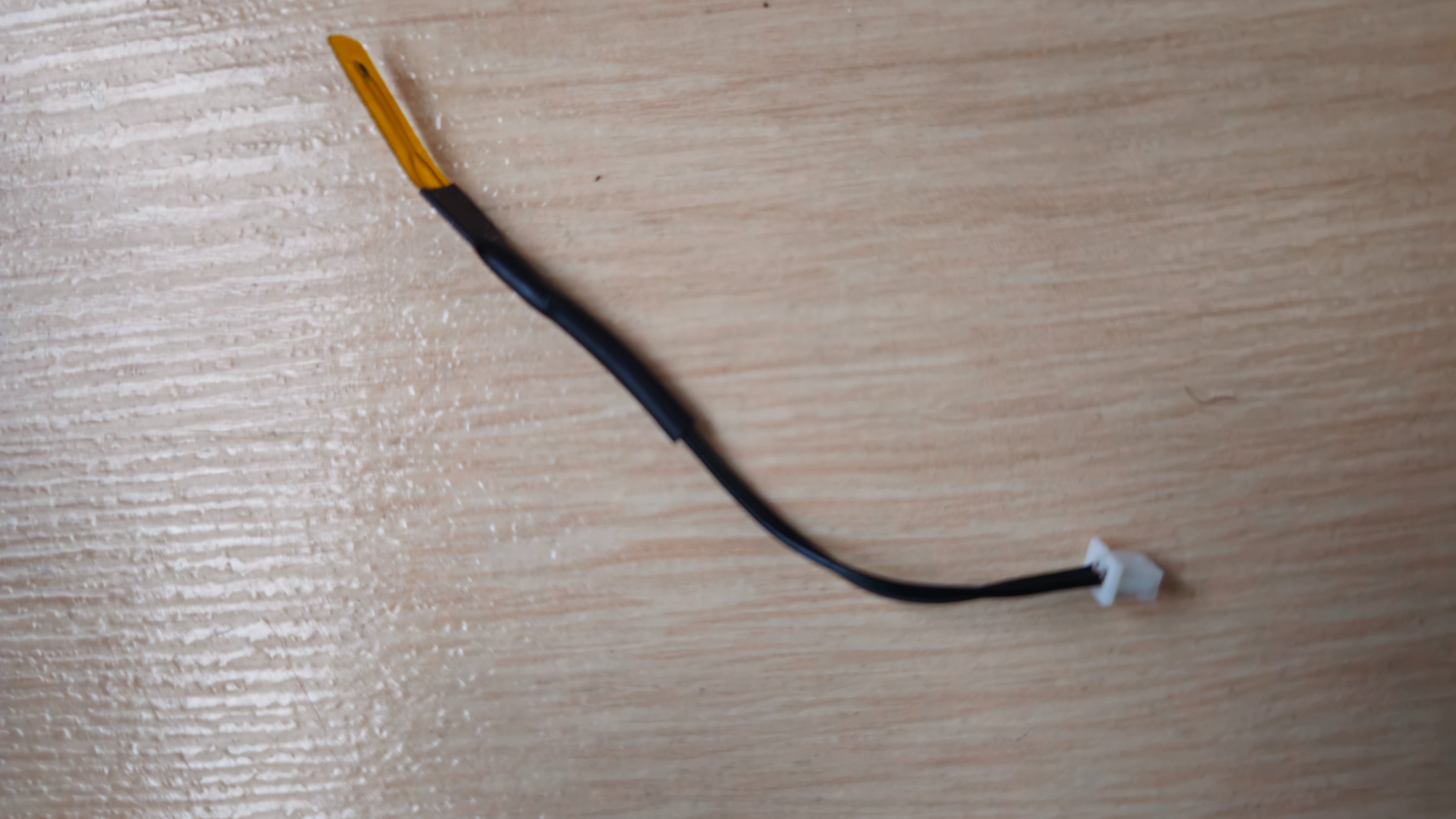

Hi,
ich bin stolzer Besitzer einer 4090 RTX mit diesem vermaledeiten 12VHPWR-Anschluss.
Bisher macht der Anschluss (toi, toi, toi) keine Probleme, allerdings ist das wohl keine Garantie, dass er nicht doch noch durchbrennt.
Da mir die gebotenen Überwachungs-Lösungen zu teuer sind, habe ich mir selbst eine Lösung erdacht.

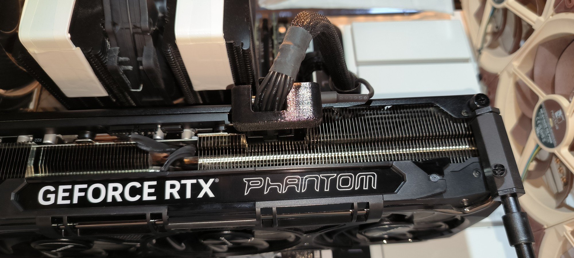

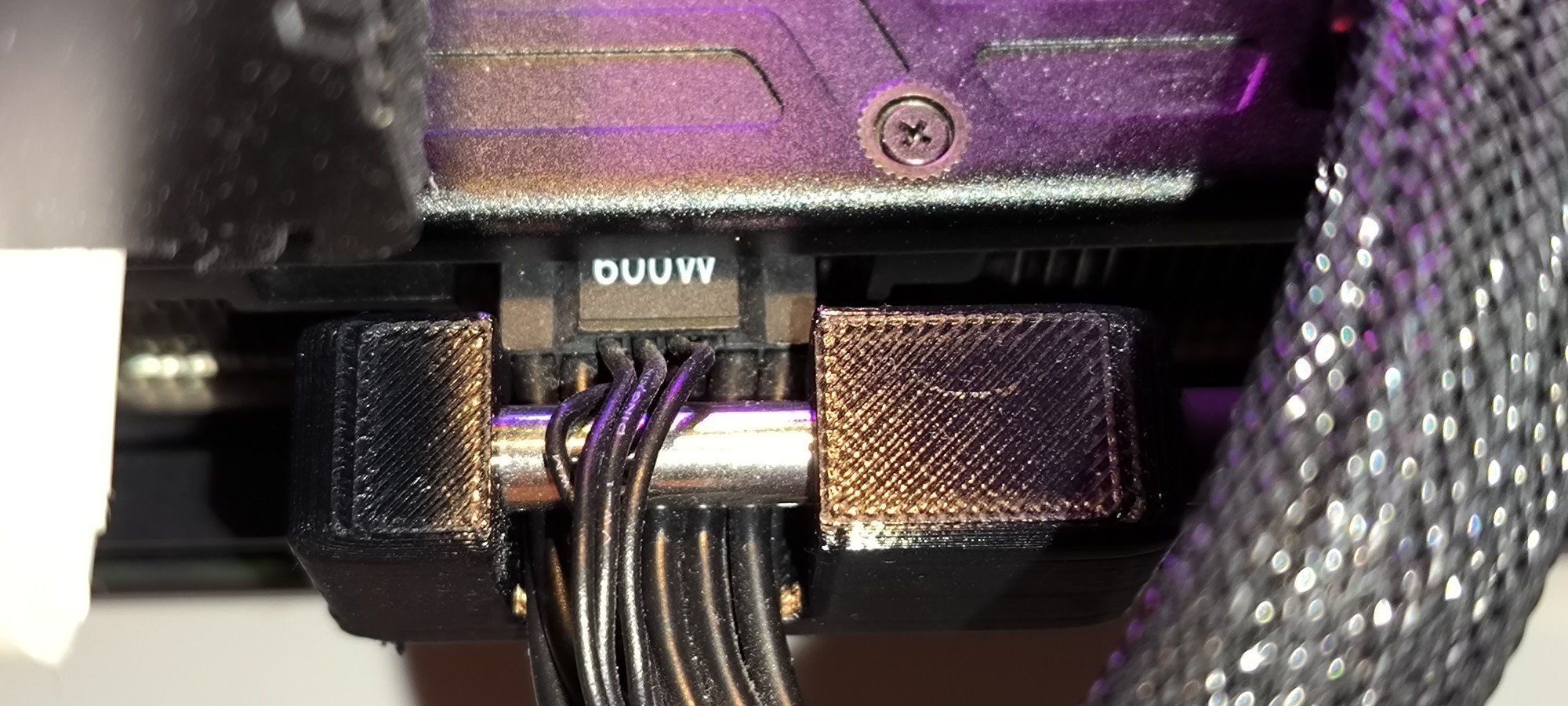

Es handelt sich dabei um einen Temperatursensor, welchen ich mittels einer 3D-Druck erzeugten Halterung in unmittelbarer Nähe des Steckers, unterhalb der Sensor-Pins an die 6 gefährdeten Kabel presse, in der Hoffnung, dass, falls eines dieser Kabel überlastet wird, mich der Sensor frühzeitig warnt.
Beim Spielen zeigt der Sensor zur Zeit ca. 40 Grad an, bei Leerlauf ca. 30 Grad.
Die Lösung hat mich etwa 8 Stunden Arbeit gekostet, da es anscheinend keine Sensoren für interne USB-Anschlüsse gibt, bzw. die erhältlichen nur proprietäre Anzeigeprogramme anbieten, ich aber die Temperatur in Aida64 angezeigt haben wollte, was mittels eines per KI erzeugten Python-Skript dann auch möglich wurde (6 von den 8 Stunden gingen dafür drauf...).
Falls Ihr Anmerkungen habt, oder gar Interesse, so gerne her damit!

Die Adern direkt am Stecker zu pressen könnte maximal kontraproduktiv sein. Es gibt nicht umsonst die Warnung der direkten Biegeradien am Stecker, wenn man die Kabel und damit die Litzen im Stecker auf deine Weise beeinflusst, kann dass das Problem genauso forcieren.
Reaktionen: MeisterJoda, Scirca, Asghan und 4 andere
Generell hat die Idee ihren Charm.

Ich persoenlich wuerde da in AIDA den Trigger auch einstellen, das bei Temperatur 90 Grad an der Stelle dort der PC ausgeschaltet wird. Vermutlich hast Du das auch.
Wo ungefaehr ist der Sensor in der kleinen Metallroehre? Und wie traege ist der? Sprich wie schnell reagiert er auf Temperaturaenderungen?
Das Problem, das die Kabel heiß werden, wird zu 99% nur die zu gering dimensionierten Kabel oder Kabel aus minderwertigen Kupfer von Billo Netzteilen zum Problem werden.
Deine Idee ist schon sehr interessant, nur müssten die Sensoren dann jeweils im Stecker direkt sitzen, denn dort ist ja das Problem, das die Kontakte des 12VHPWR viel zu schwach ausgelegt sind und quasi keine Reserven haben und dadurch wenn ein Pin besser verbindet wie die anderen, der eine erhöhte Last hat durch weniger Widerstand.
Und noch besser, bei einigen Versionen des 12VHPWR sind die Strom liefenden Pins im Stecker selbst untereinander verbunden, so das über die Kabel alles schön verteilt ist, aber von Übergang von Stecker zur Buchse es heiß wird und du davon an den Kabeln gar nichts merkst.

Hi,
Ich weiß natürlich um die Limitierung meiner "Lösung".
Der Stecker selbst wurde übrigens kein einziges Mal gezogen, der Temperatursensor wird einfach zwischen die Sens-Kabel und den 6 gefährdeten gesteckt und von meiner gedruckten Halterung fixiert.
Natürlich läuft zusätzlich ein Alarm auf - wenn 50 Grad überschritten werden gibt es akustisch und per Fenster einen Hinweis, alle 10 Sekunden, da ja beim Spielen bisher nie mehr als 42 Grad am Kabel auftraten, sehe dich diese Grenze als sinnvoll an.
Der Alarm ist Skriptgesteuert, da Aida64 zwar die Temperatur anzeigt, aber man für einen solchen externen Sensor dort keinen Alarm einrichten kann...
Ich habe übrigens inzwischen einen Wireview wired..., aber irgendwie reicht mir meine Lösung zur Zeit und zur eigenen Beruhigung - das der Wireview letztlich performanter und sicherer ist, ist mir klar und irgendwann werde ich ihn auch einbauen...

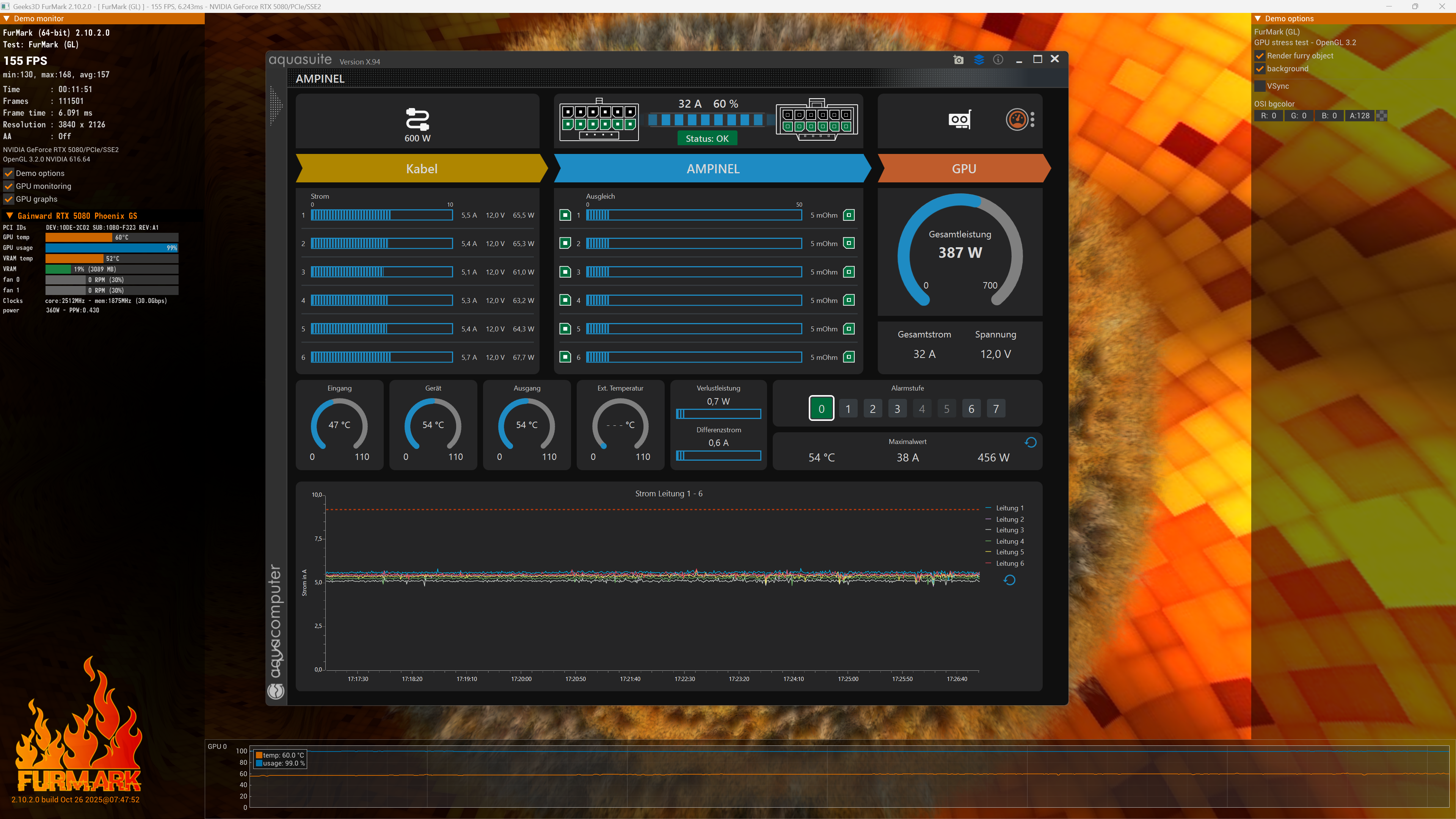

Im Prinzip habe ich bei mir auch so was umgesetzt. Allerdings liegt die Stromaufnahme mit meiner RTX 5080 Grafikkarte normalerweise bei ca. 5 Ampere, pro Kabelstrang und nicht wie mit einer RTX 4090 oder 5090 bei fast 10 Ampere.

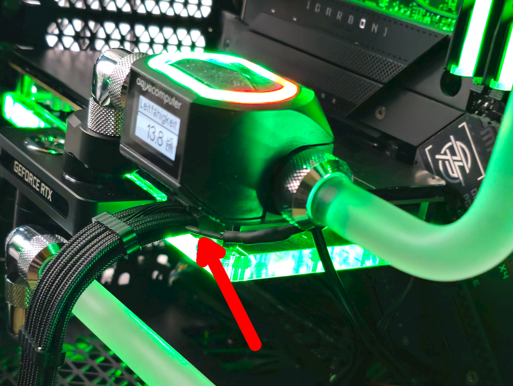

Da ich eine custom Wasserkühlung verbaut habe, hatte ich ganz in der Nähe einen Durchflusssensor, der auch einen Anschluss für einen Temperatursensor besitzt.

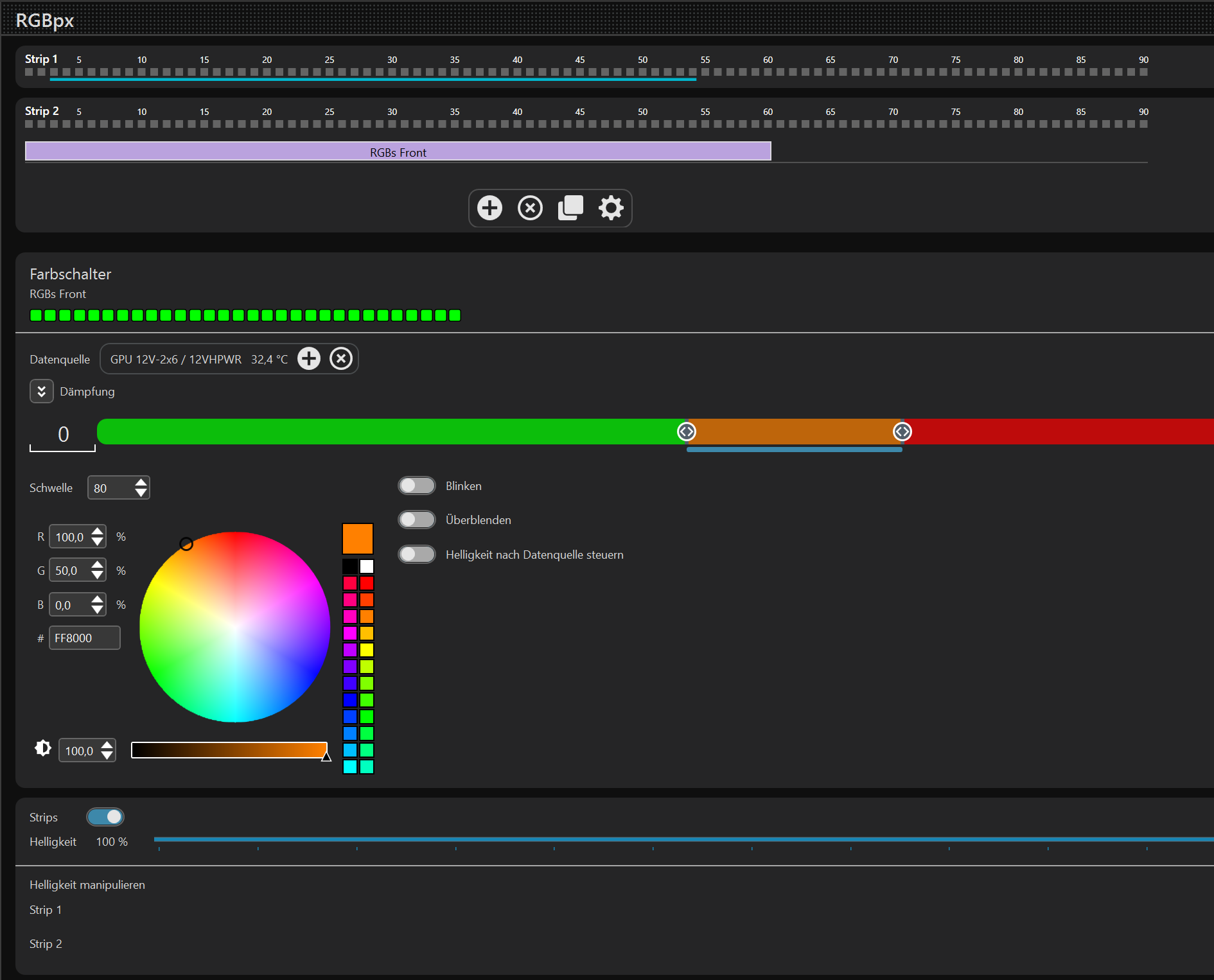

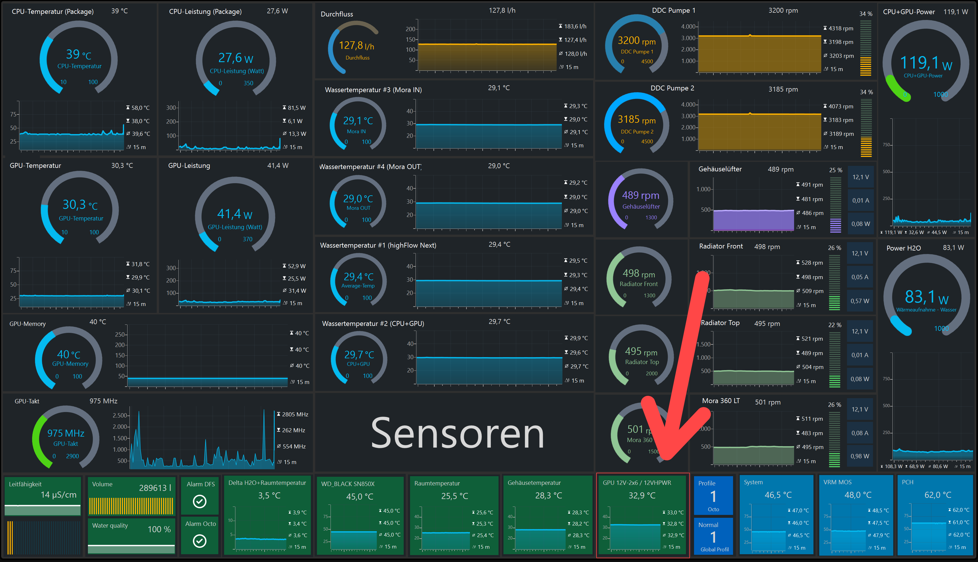

So bin ich einfach mit dem Temperaturfühler zwischen den 2x 6 Kabelsträngen gegangen. Habe dabei aber keine Kabel gequetscht, da solch ein Fühler sehr fein ist.
Mit der Aquasuite lasse ich mir mit der Übersichtsseite die Temperatur dazu ausgeben. Zudem habe ich die Alarmfunktion mit dem Durchflusssensor mit 80 °C eingestellt.
Ashampoo_Snap_Dienstag, 1. September 2026_3h50m7s.png Ashampoo_Snap_Dienstag, 1. September 2026_3h33m34s.png

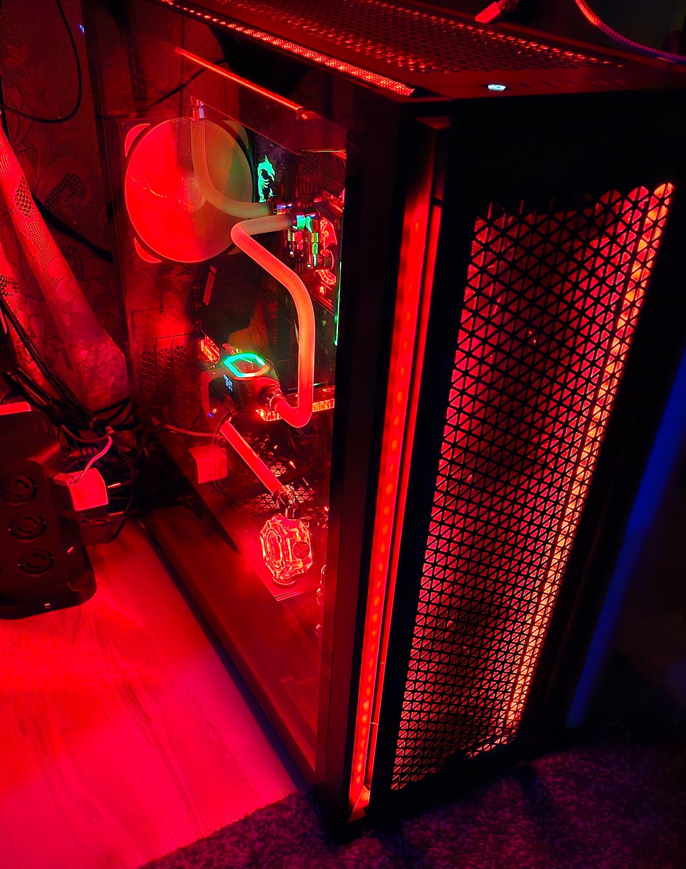

Da mein Rechner auch RGBs eingebaut hat und diese standardmäßig mit einer festen grünen Beleuchtung leuchten, habe ich auch als Alarm die Steuerung dazu so gesetzt, dass sie bis 60 °C noch in grün leuchtet und dann zwischen 60 und 80 °C in orange. Ab 80 °C leuchtet und blinkt es dann in Rot. Der Durchflusssensor würde hierbei auch rot leuchten/blinken und gibt auch einen Alarmton mit aus.
Mit Idle kann ich um die 30 °C messen, mit Games um die 40 °C und mit Furmark sind bis zu 49 °C erreicht worden. Aber die Last mit Furmark erreicht mein Rechner in der Regel nicht. Für mich reicht das vollkommen aus und da ich bereits die Aquasuite installiert hatte und auch die Möglichkeit, Temperatursensoren anschließen zu können, hat es mich nur 10 Euro für den Temperaturfühler gekostet.

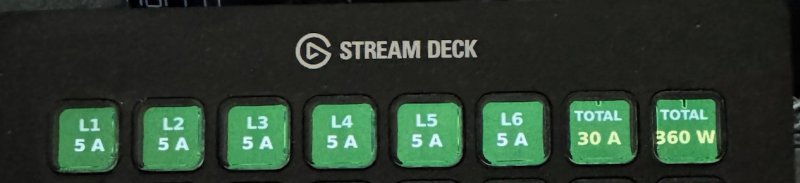

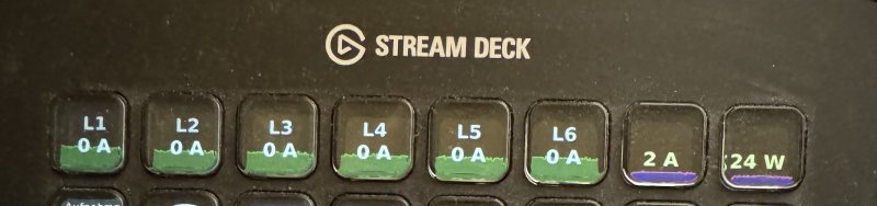

Hier die Lösung für meine 4090 über HWinfo und die direkte Anzeige über HWinfo-Plugin an den Tasten von meinem Stream Deck, da hat man es im Blickfeld und kriegt eine eventuelle ungleichmäßige Lastverteilung direkt mit und dies noch bevor die Wärme am Stecker entsteht - für mich nur eine Versicherung/Beruhigung, nicht mehr und nicht weniger...die beigelegten extra Sensoren benutze ich nicht, mir reicht diese Anzeige völlig.
Windows Desktop:
Im Spiel:
Anmerkung:
das obere Foto ist neuer und mit leicht angepassten Einstellungen (Farben, Beschriftung), weil ich doch nicht überall grün haben wollte... 😉

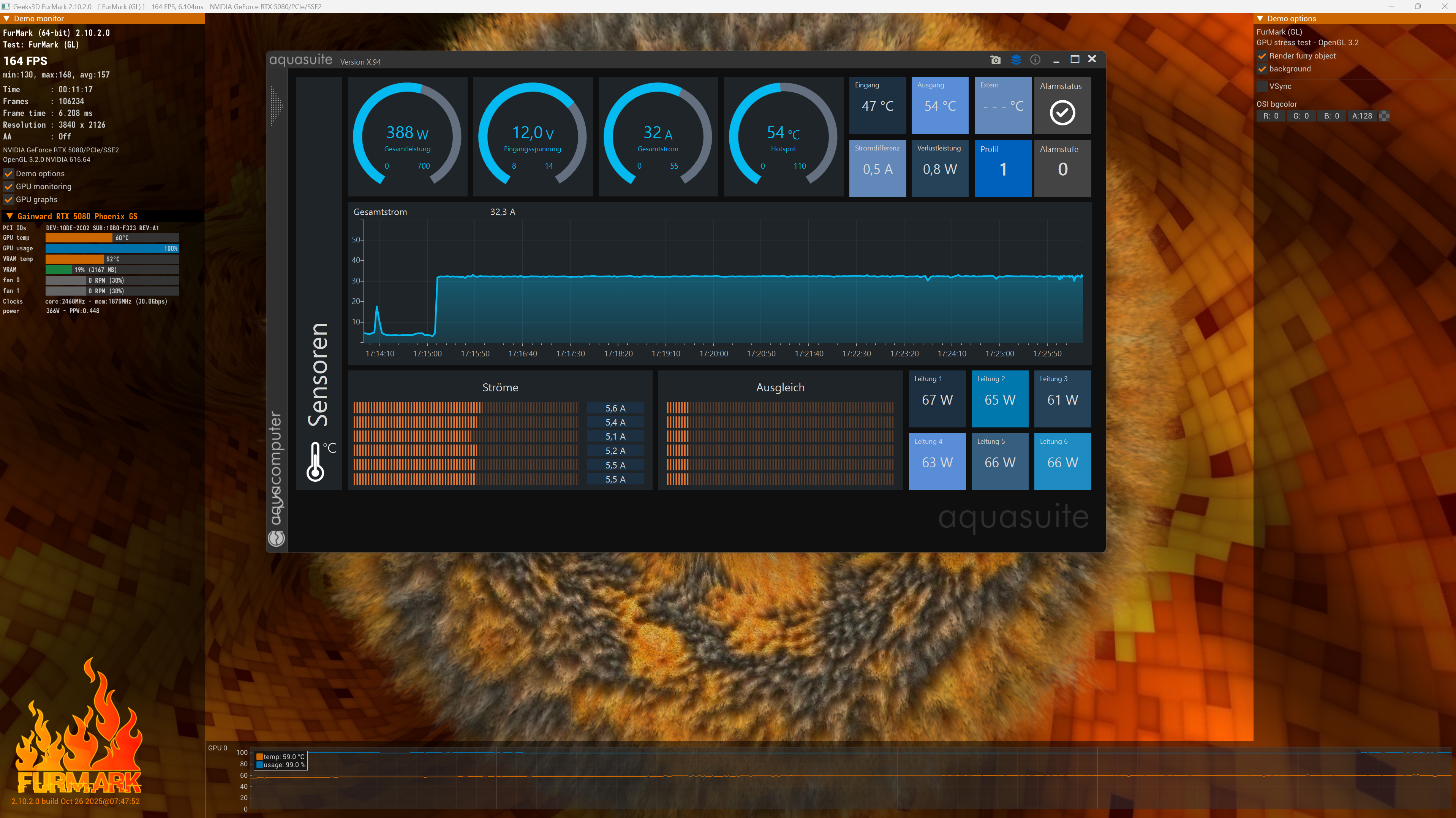

Habe das Teil heute eingebaut und soweit sieht alles gut aus.
Ashampoo_Snap_Sonntag, 13. September 2026_17h27m5s.png Ashampoo_Snap_Sonntag, 13. September 2026_17h26m32s.png
EDIT: Test nach 30 min. Bin aber bei 390 Watt, was ich in Games nie erreichen werde. Bisher bin ich noch nicht mal über 250–270 Watt gekommen.
