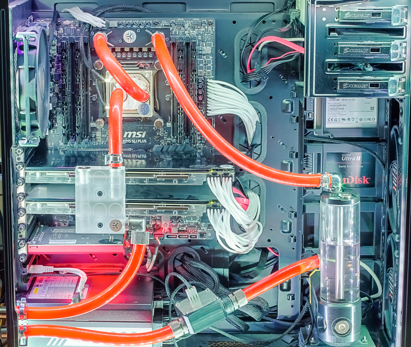

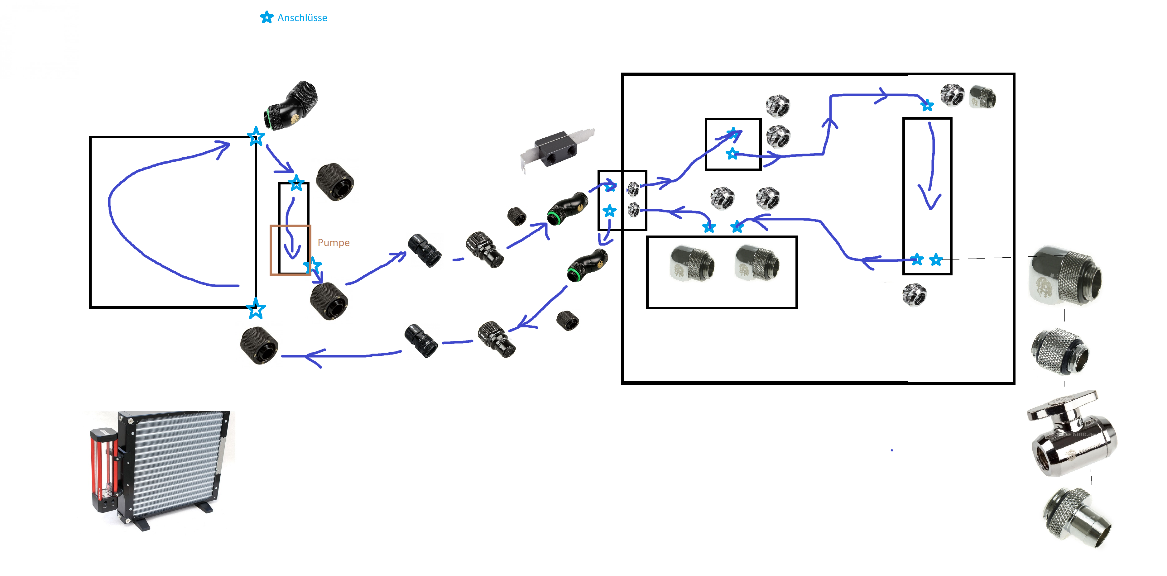

1300 € Wakü bitte absegnen :)
Du meinst wenn du den Heatkillertube intern anstelle vom Aqualis verbaust? Bei Hardtubes ist Entkopplung immer schwerer als mit normalen Schläuchen, ob dir das zu laut ist kannst nur du entscheiden, jeder ist da unterschiedlich empfindlich. Grundsätzlich ist eine Pumpe im Gehäuse verbaut immer lauter als extern, die meisten Cases nehmen die Schwingungen der Pumpe auf und übertragen das auf den gesamten Korpus.
Ich hab auch ewig gebraucht bis ich für mich die ideale Konfiguration hatte, meine DDC ist vom Heatkillertube getrennt und hat ein 600 gr schweres Messingtop drauf, welches das Teil gedrosselt so gut wie unhörbar macht.
Hmm dachte tatsächlich daran den HK tube dann intern zu verbauen.

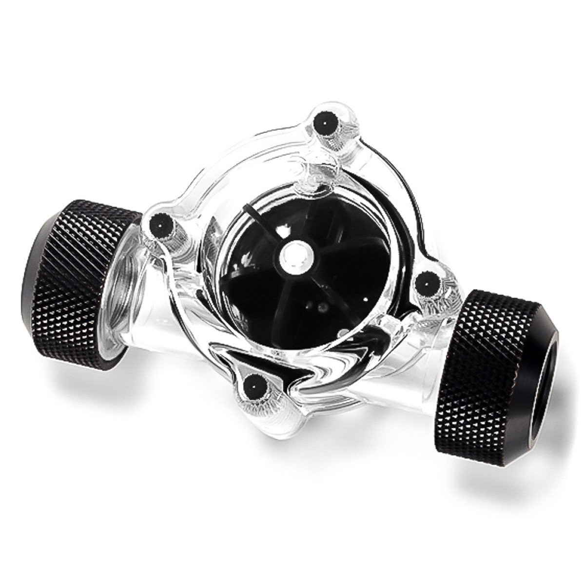

Ich wollte Durchflussanzeiger einbauen à la https://www.amazon.com/Bitspower-Flow-Sensor-Matte-Black/dp/B00AHAQUCA
Aber die rattern. So wie die meisten.
Ich will aber was sehen :/
Mach den AGB nicht zu 100% voll dann siehst du auch was ;)
Nochmals zum Thema "Wenn 2 AGBs im Kreislauf, dann wird immer einer davon komplett gefüllt sein": Ich habe (eigentlich per Zufall) eine Diskussion bei Linus Tech Tips gefunden, wo man diesbezüglich keine Probleme sieht. Hier ein Posting aus diesem Thread mit Bild. Oder habe ich irgendwas bei Euch hier bzw. dort im Thread falsch verstanden? :eek:
Heißt soviel wenn man einen komplett voll haben möchte muss ein zweiter nur halbvoll sein?
Naja, die zwei AGBs sind direkt hintereinander bzw. in dem anderen Bild parallel.
Wenn du die AGBs direkt hintereinander hast, dann würde ich sagen, werden beide zu einem großen.
Würdest du die Pumpe zwischen beide Radiatoren stellen, bin ich auch der Meinung, dass der zweite AGB hinter der Pumpe voll wird.

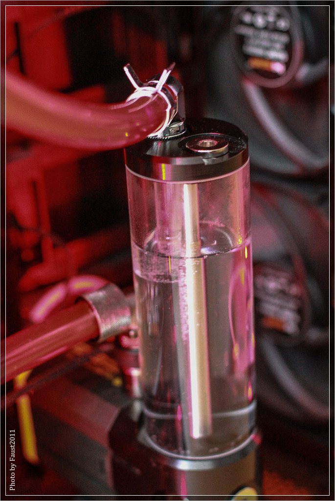

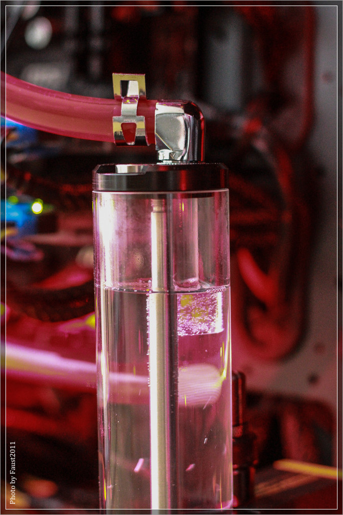

Da könnte man oben ein Steigröhrchen nehmen, dann müsste genau dessen Höhe/Länge im oberen Bereich des AGBs immer wasserfrei sein. So sieht das bei mir mit dem Aquainlet und einem Steigröhrchen aus, bei dem ich den Zulauf ebenfalls von oben realisiert habe:
Das würde nur funktionieren, wenn das Steigröhrchen von unten kommt.
Wenn das Steigröhrchen oben angebracht ist, wandert die Luft einfach durch das Steigröhrchen nach oben raus...
Dann hat er zwar oben etwas Luft im AGB, aber keinen Wasserfalleffekt, weil das Wasser bis zum Steigröhrchen hoch steht.
(Meine Denke^^)
@Faust2011: du hast auch nur einen AGB oder?
@TE: Der Inlet bei deinem internen AGB ist unten richtig? Und das Wasser wird in der Mitte nach oben gepumpt?
Dann müsste das sogar datsächlich funktionieren!
(Meine Denke^^ keine Garantie^^)
