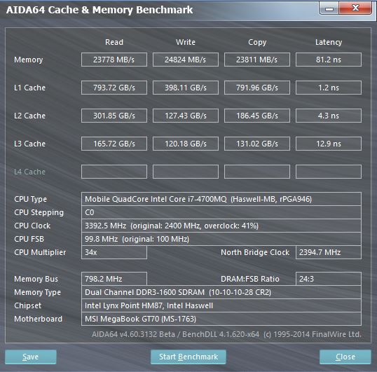

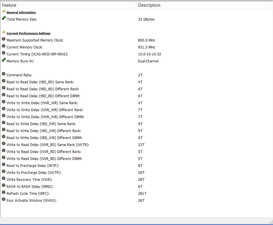

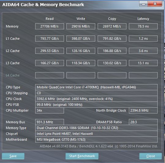

Hab mal AIDA64 laufen lassen. Hier das Ergebnis:
Hier die Erebnisse mit dem vorher verbauten DDR3 1600 Corsair Speicher:
Demnach dürfte, obwohl der Taskmanager meint es liegen nur 1333Mhz an, sogar 1866MHz anliegen, oder?

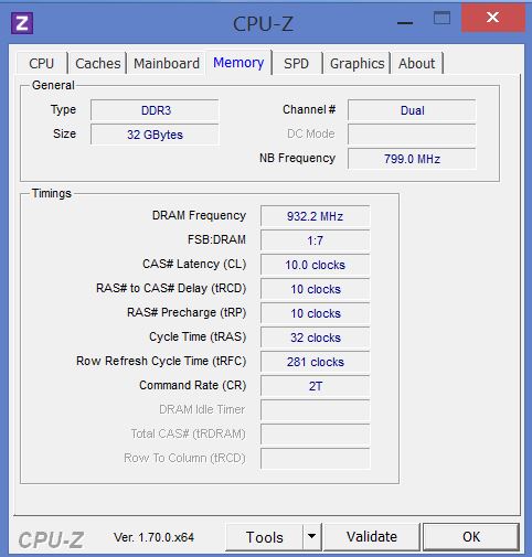

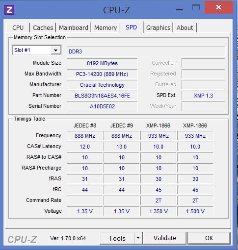

Hier noch die CPU-Z Screens:
Ob der Speicher mit 1,35V oder 1,5V läuft kann ich aber nicht ablesen, oder?

Ja, der RAM läuft offenbar auf 1866 (=933 x 2). Da das BIOS offenbar automatisch die XMP-Konfiguration verwendet, ist davon auszugehen, daß 1,5V eingestellt werden.

im cpu-z screen nummer 2 bei SPD steht doch XMP 1.3 daher denk ich mal laufen die auf 1,35 Volt

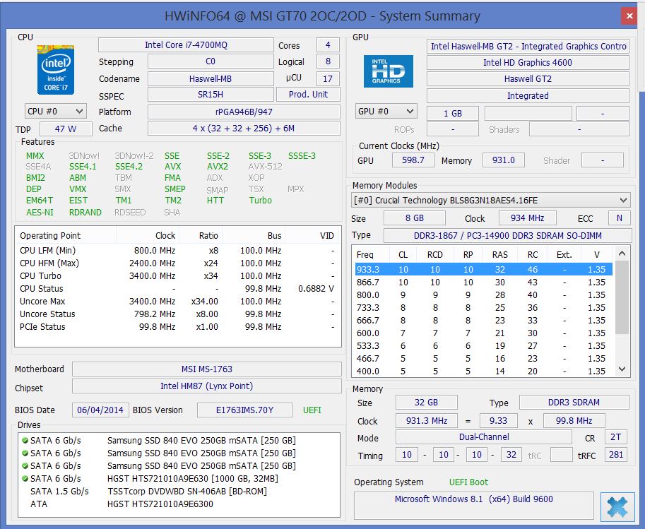

Was sagt HwInfo ? (CB -Link)

Aber das Notebook scheint selbstständig das XMP Profil zu aktivieren. Allerdings lässt sich weder mit AIDA64 noch mit HWINFO die Spannung auslesen.
XMP Profile gibt es ja mit 1,35V und 1,5V, von daher wird es sicher schwierig da einen Rückschluss zu ziehen.
Da der Speicherdurchsatz im Vergleich zum vorherigen RAM gestiegen ist gehe ich auch von 1866MHz aus. Aber mit der Spannung wird wohl ein Rätsel bleiben. ;)
