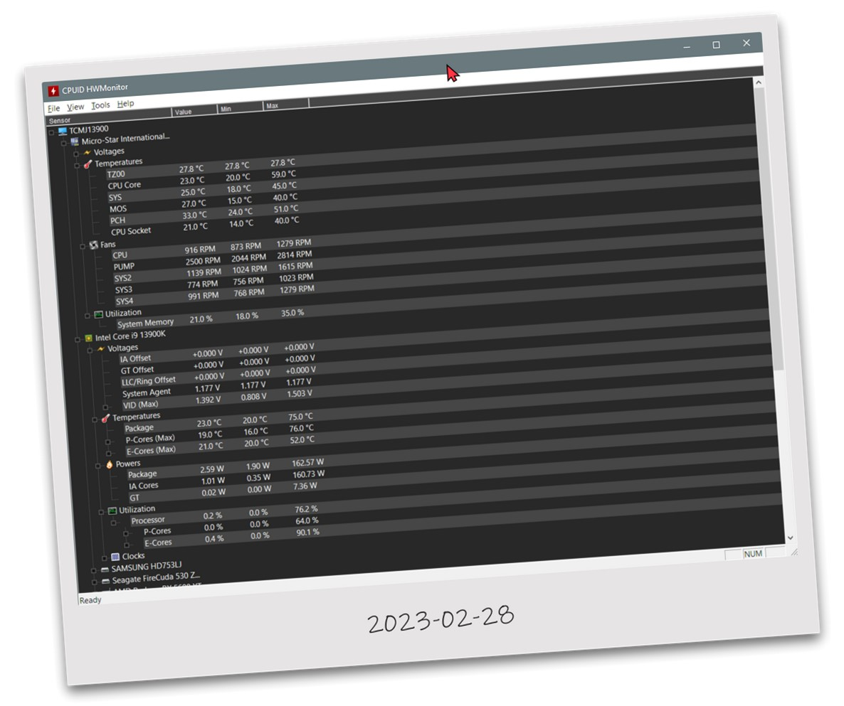

hier mal ein Bild vom Januar:
Das soll erst mal jemand nachmachen mit einer AIO - Es waren damals Stock Settings - Bios Defaults
Hier hab ich noch ein älteres Bild von meinen Werte gefunden:
Dürfte so normales Gaming gewesen sein - weiss nimmer genau - aber denke dass diese Temperaturen hier wirklich gut waren
Lade dir immer noch das angegebene Programm runter. Mach einen aktuellen run cb23 mit geöffnetem hwinfo64 mit allen Sensoren. Zum Screenshot machen dann das snippingtool nutzen und über den Forenupload hochladen
Werte von Januar interessieren keinen, wenn du jetzt ENDE AUGUST Probleme hast
75 bzw 76°C sind brauchbare Temperaturen.
