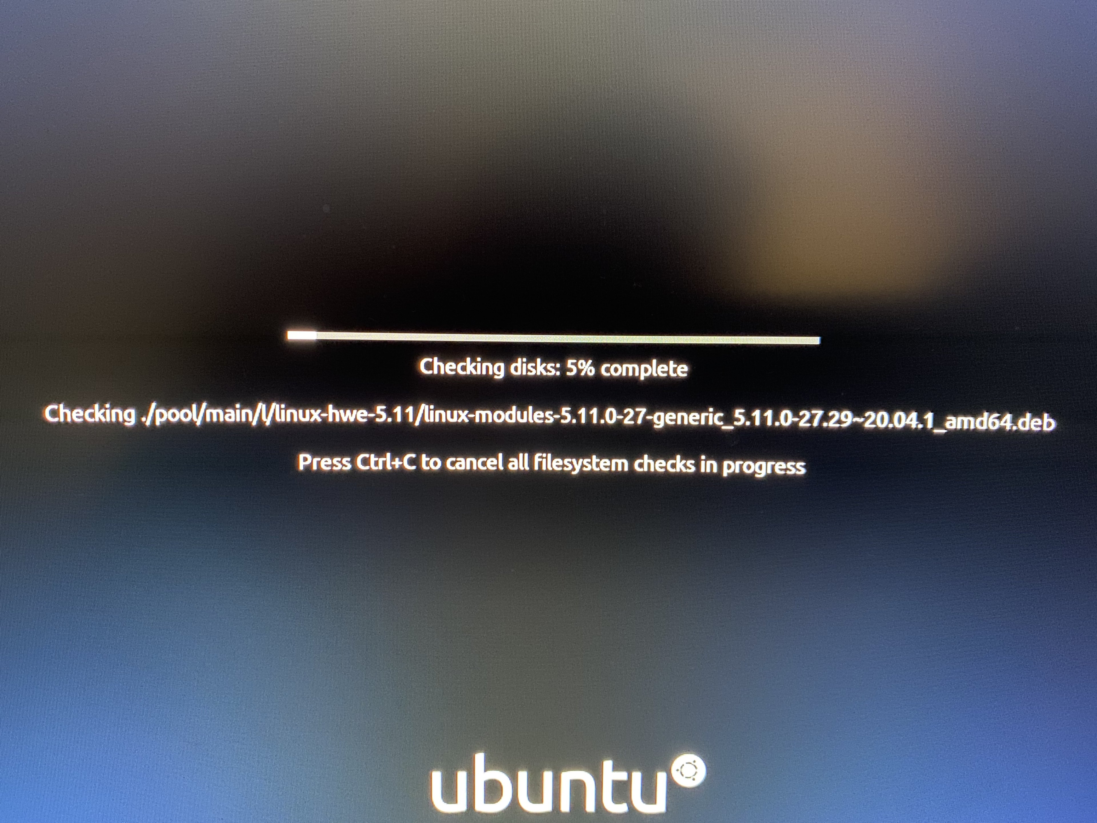

Btw. Ist das normal beim Ubuntu hochfahren? (Bilder)

Hi Drewkev,
Werde ich morgen früh mal probieren. Danke für den Tipp. Hast Du eine Erklärung wieso es auf Ubuntu funktioniert und mit Windows nicht?
EDIT: Ich habe da noch eine Idee. Ich habe bis jetzt immer CMOS-Clear mit der Batterie Methode gemacht. Vielleicht sollte ich die Jumper-Methode probieren?
Das geht leider über meine Expertise hinaus, vielleicht wissen das andere....bei einem anderen aus dem Forum war es eben der Energiesparmodus. Warum weiß wohl nur Microsoft. Vielleicht liegt's auch an der Windows-Version bzw. bestimmten Updates.
