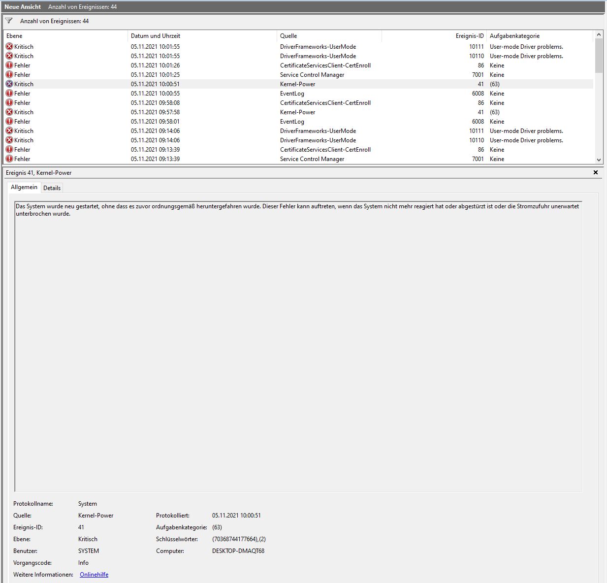

Der PC stürzt mit "Default BIOS-Settings" ab. Fehlerbild: Kernel-Power 41 (63), Absturz bzw. Neustart ohne Bluescreen.
Sobald ich manuell overclocke und die Spannungen anhebe, funktioniert der Rechner ohne Probleme!

Mal in der Ereignisanzeige nachschauen, ob WHEA 16,17,18 fehler zu finden sind und ob die Zeitlich mit den Abstürzen passen.
Wenn ja, die CPU als fehlerhaft bei AMD reklamieren und eine neue beantragen.

@peterX vorher gabs WHEA-Fehler, jetzt kann ich diese nicht mehr finden.
Kein Wunder da du jetzt eine feste Spannung vorgibst.
