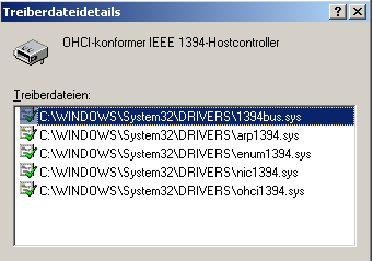

Sieh im Gerätemanager mal nach welche Treiber für den Hostcontroller geladen werden, siehe Bild. Dann such mal auf dem PC nach den entsprechenden Treibern, nic1394.sys ist für den Netzwerkcontroller.

All diese Treiber sind installiert und befinden sich auch im Ordner Windows/sys32/driver.
