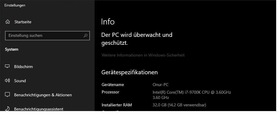

ich weiß echt nicht mehr weiter :D
Es geht um folgendes:
Meine zwei RAM-Riegel kamen gestern an von G.Skill Aegis 2x8 GB DDR4. Die verbaute ich sofort und sorgfältig in mein PC.
In Slot 2 und 4 hatte ich bereits 2x8 GB von exakt der selben Marke und Modell meine RAM Sticks verbaut.
Als gestern die anderen kamen, steckte ich sie in 1 und 3 rein.

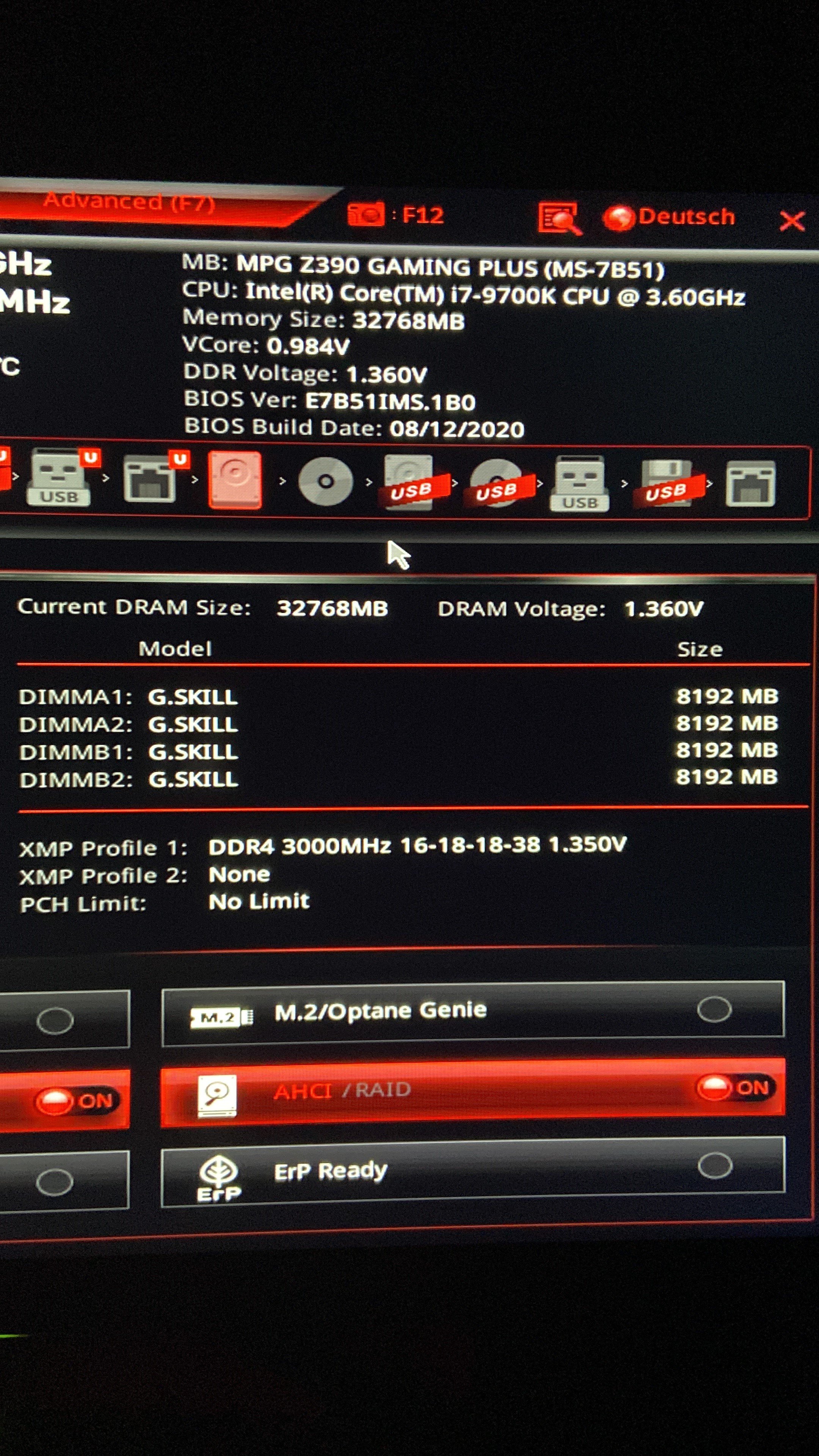

Leider werden aber von 32 GB nur 14,2 verwendet. Das ist ja eigentlich nicht normal oder? Aber die 32GB werden von CPU-Z und vom BIOS erkannt. Ich kenn mich hier wirklich nicht so gut aus.
Weiß einer von euch woran das liegen kann? Müsste ich das BIOS Updaten? Ich bin euch unendlich dankbar, wenn ihr mir hier weiterhelfen könntet

Und wenn einer Teil-defekt ist, was beim Training festgestellt wird? Schau bitte auf den Post-Screen anstatt es mit uns auszudiskutieren.
swizzyrino schrieb:
die Riegel werden ja erkannt, sonst würden da ja nicht 32 GB stehen oder?
Sie wurden erkannt aber bist du sicher das sie gehen? Nein, also testen. Abgesehen davon teilt ein ROM auf dem Ramriegeln dem System mit um was für Riegel es sich handelt, das alleine ist keine Funktionsgarantie.

Nein, bei dem Screen "Ram1.jpg" steht in Klammern "14,2 GB verwendbar". Das ist wörtlich zu nehmen, das heißt es wurde alles erkannt aber ein Gerät oder Treiber reserviert sich einfach den Rest.
@swizzyrino so blöd wie es auch klingt, hast du den PC mal Neugestartet, also wirklich im Windows auf Neustarten gegangen? Wenn Fastboot aktiviert ist wird Windows beim Herunterfahren nur pausiert damit es beim Hochfahren wieder ganz schnell da ist. Bei Neustarten wird ein "echter" Start durchgeführt.

Wenn ich im TaskManager unter "Leistung" gehe, steht dort dass 20GB für die Hardware reseviert sind. Was hat das zu bedeuten
Bei allen anderen PC steht unter "Dieser PC" -> "Rechtsklick, Eigenschaften" doch auch z.B 32 GB von 30,00GB verwendet.
Verstehe das nicht so ganz, oh gott :D

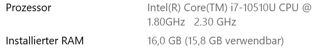

Nein, das in Klammern ist für Dich als User verwendbarer Ram, alles andere ist reserviert und für Dich und deine Anwendungen nicht Nutzbar. Kannst du gerne bei deinem PC nachprüfen. War auch schon zu XP Zeiten so als die Leute angefangen haben mehr als 4GB Ram zu verbauen.

Für Hardware reserviert ist im Arsch oder im Bios nicht richtig eingestellt.
Deshalb schaut man nicht ins Windows sondern auf den Post Screen, damit man voran kommt. 32GB im Post-Screen, Du hast in Windows ein Problem. Keine 32GB im Post-Screen, Du hast ein Problem mit dem Riegeln oder einer Bios-Einstellung. 50% der möglichen Ursachen ausgeschlossen.
Deshalb reite ich so auf dem Post-Screen rum, deshalb ist der ausdrücktlich im angepinnten Thread erwähnt, weil er verhindert das man kopflos irgendwelche Theorien entwickelt, der Post-Screen sagt einem GENAU wo es hängt.
