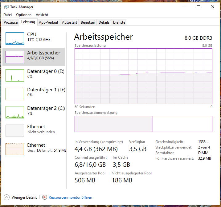

a. Task Manager: 8,0 GB, Steckplätze 2 von 4 verwendet. Commit ausgeführt: 6,8 GB/16GB --> Siehe Bild Screenshot 2

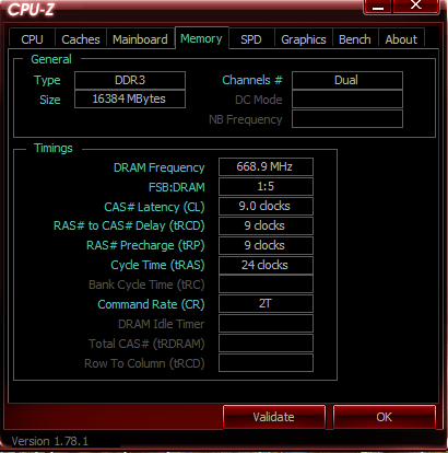

b. CPU-Z: DDR 3, 16384 MBytes, Channel Dual --> siehe Screenshot 1

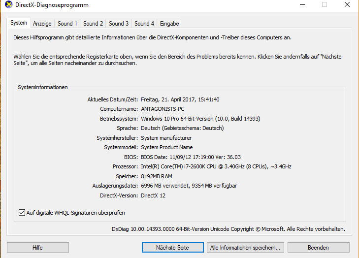

c. dxdiag: 8192 MB RAM --> Siehe Screenshot 3

Im Task Manager steht: Steckplätze verwendet: 2 von 4
Aber du hast ja 4 von 4 in Verwendung, korrekt?

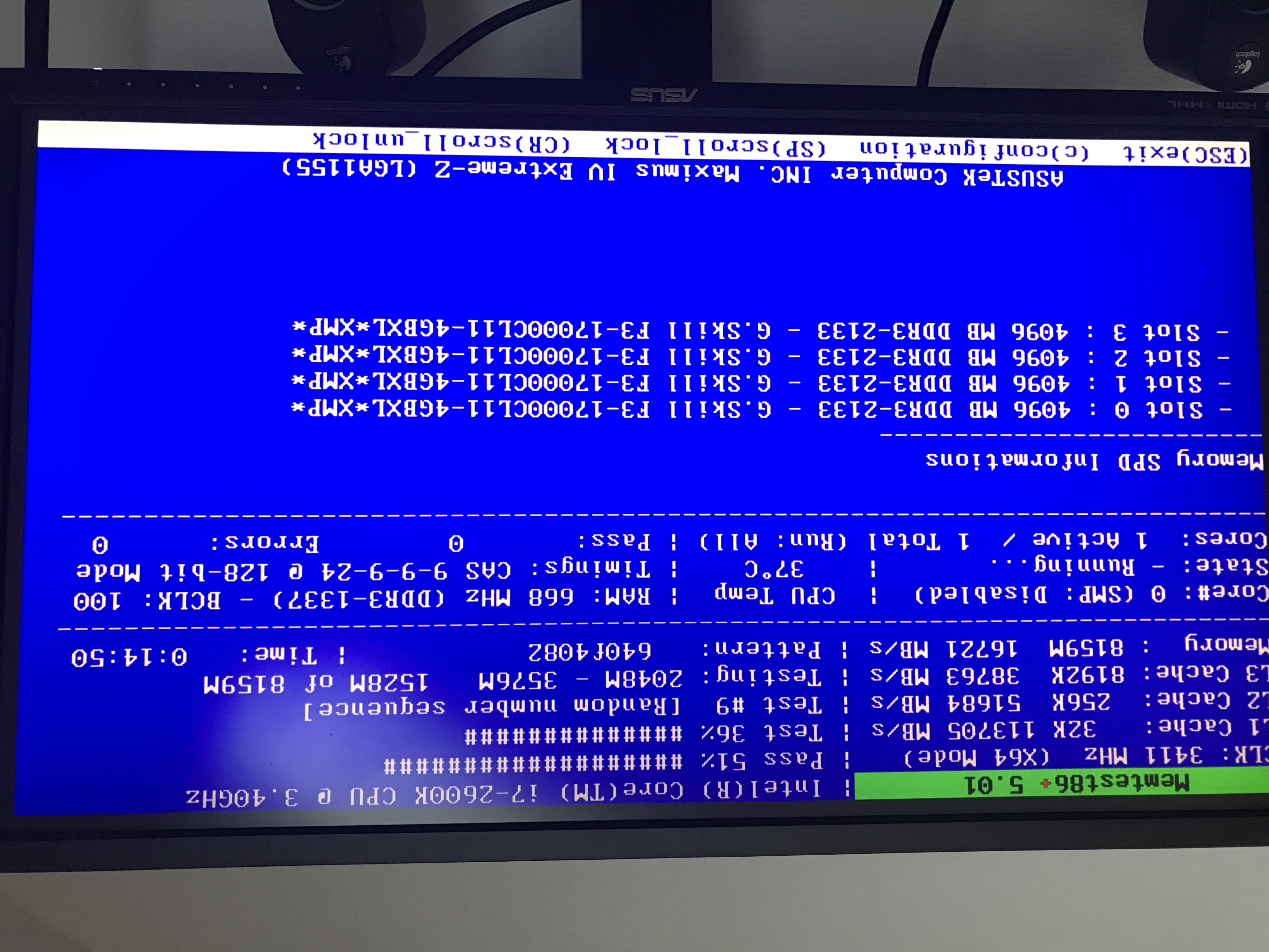

Und wenn du an diesem Computer memtest ausführst? Vielleicht sind 2 Speicherbänke tot.

Ein memtest würde auch diese Frage klären.
@smiley: Ja genau so sehe ich es auch. Beim Task Manager steht 2 von 4. Ich habe nichts an der Hardware geändert oder den PC umgestellt. Chipsatz Treiber habe ich gerade neu installiert. Es zeigte keine Wirkung. Memtest wurde gerade ausgeführt für ca 15 min. Keine Fehler. Siehe Screenshot
