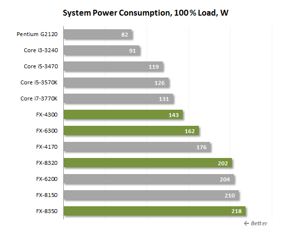

Laut Test's verbraucht der AMD FX 8320 bei 100%iger Auslastung 202 Watt. Bedeutet dies nun das mein Motherboard die CPU nicht genügend versorgen kann oder bedeutet die Wattzahl nur wie viel das Motherboard leisten kann für die CPU und den restlichen Energieverbrauch zieht die CPU vom 8-pin Stecker?

Welche Tests?
Zu 100% wird das das gesamte System sein.
Nimm ht4u(?), die messen (manchmal) nur die CPU (respektive inkl. Spannungswandler).
Die haben beim gesamten System: 190W für den 8350.
PS: Nur die CPU: 8150 inkl. Wandler -> 137W
TDP hat ja nichts mit realer Leistungsaufnahme zu tun. Die Angabe am Mainboard sagt lediglich dass CPUs mit einer TDP bis zu 140 Watt unterstützt werden. Mach dir da keinen Kopf!
Und wo steht da, dass das die CPU verbraucht? Nirgends.
Da steht explizit dick drüber, dass es sich um das Gesamtsystem handelt.

The graphs below (unless specified otherwise) show the full power draw of the computer (without the monitor) measured after the power supply.
