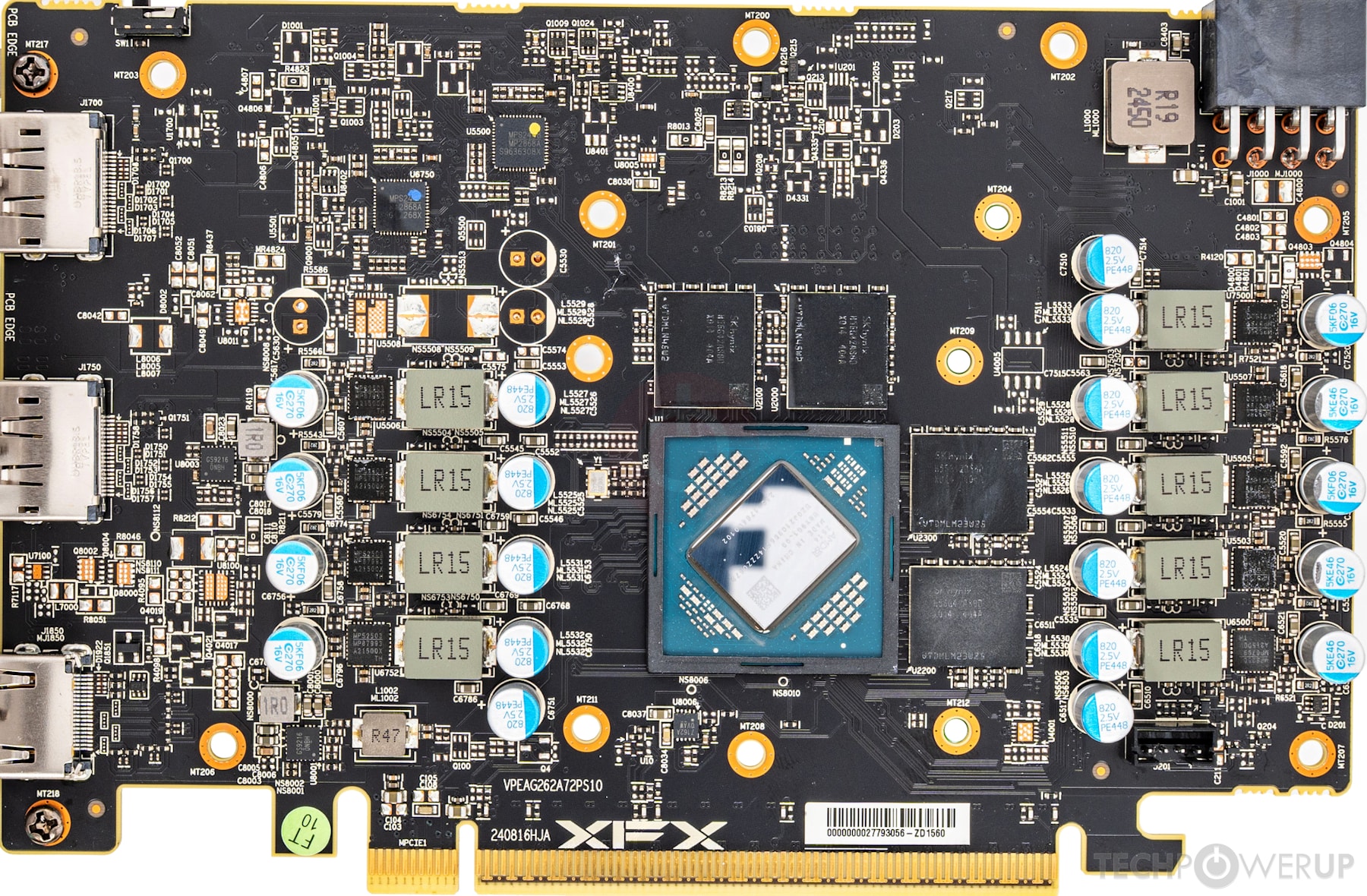

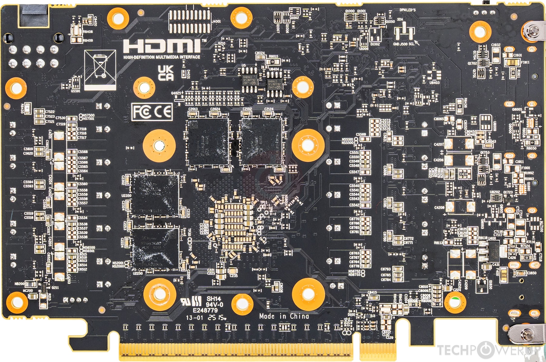

Ne Low Profile 9060 XT würde gehen wenn man acht Speichermodule zu je 2 GB verbaut und dann links und rechts neben den GPU Die jeweils zwei packt und zwar auf Vorderseite und Rückseite der Karte. Und als Anschlüsse 2-3x display Port.
Das ist das aktuelle PCB der 9060 XT, da sind schon 4 Speichermodule auf der Rückseite verbaut aber halt nicht links und rechts vom Die.
Vorne:
Hinten:
PCB etwas länger machen, Speicher bissel anders anordnen und dafür oben ein Stück abschneiden und fertig wär die Low-Profile 9060 XT.

Geht nicht! Dass GDDR6/7 direkt um die GPU herum angeordnet ist, hat handfeste signaltechnische Gründe. Die Ausrichtung des Chips gibt auch direkt vor, wo RAM und VRMs hinkommen.
Ja doch, man kann auch zwei Speichermodule links und zwei Module rechts vom Die anordnen statt zwei oben und zwei rechts. Der Abstand ist der selbe. Hat keine Auswirkungen aufs Signal. Und die Karte verlängern würde Sinn machen wenn man auf dem verlängerten Bereich dann den Stromanschluss plaziert. Müssen ja nur 2 cm länger sein.

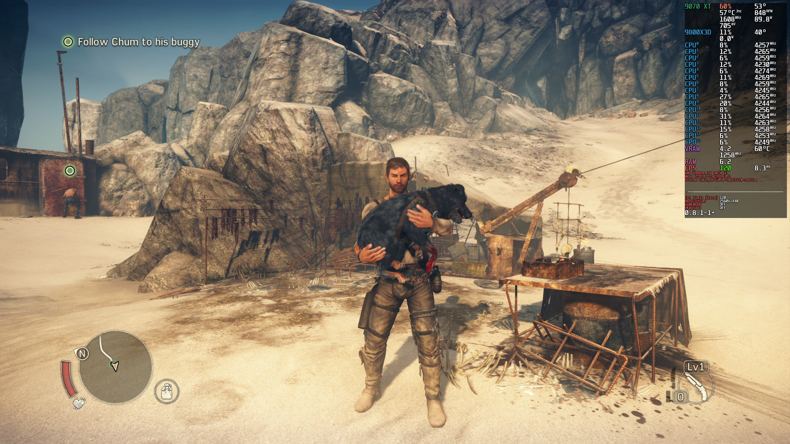

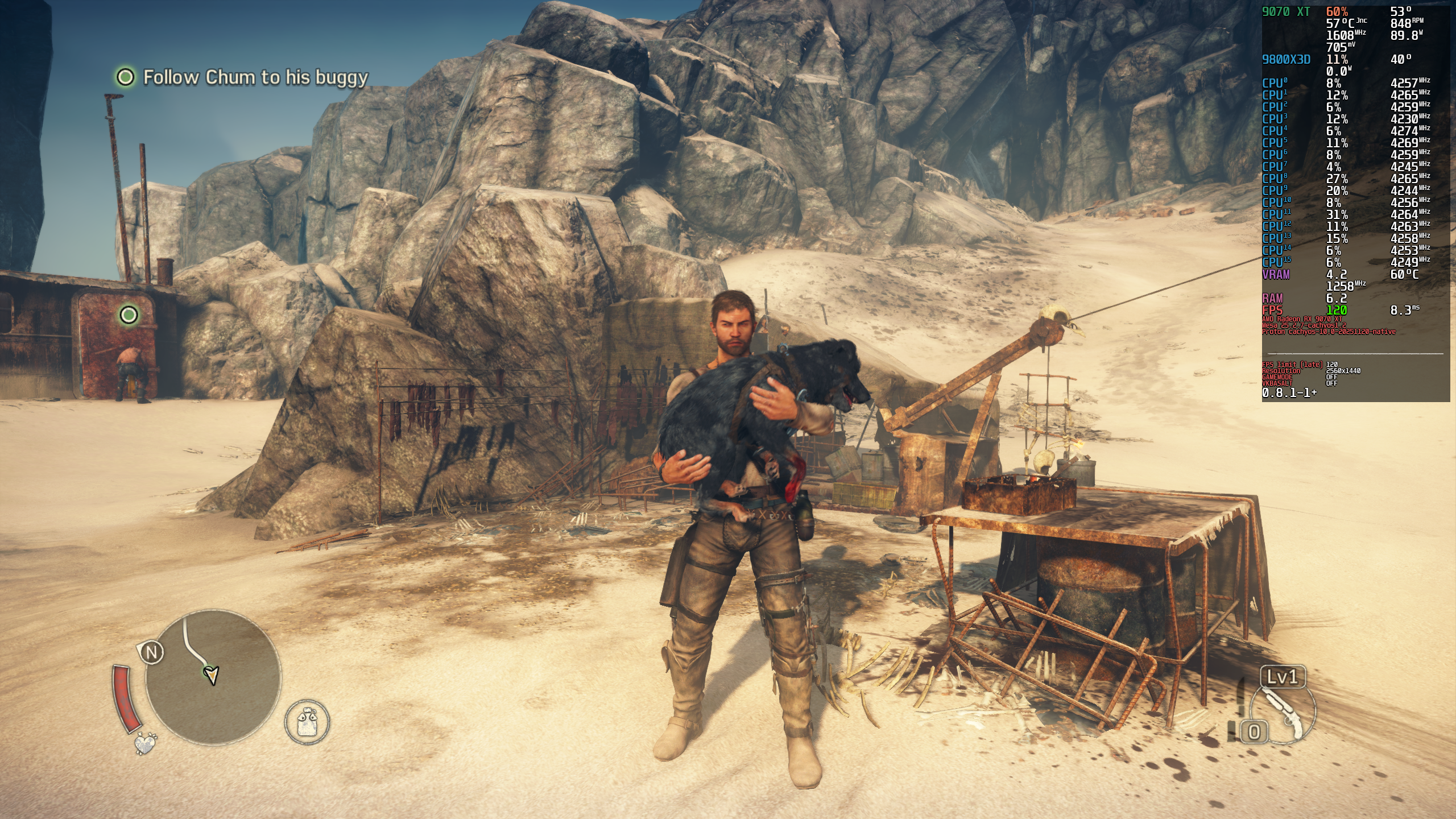

wenn man ein FPS Limit richtig setzt, bekommt man doch eine Last unterhalb von 100%
Mit 80% PL, -60 mV und 120 FPS Limit waren es bei Mad Max 78-90 Watt. Da war genug unnötige Performance vorhanden.
