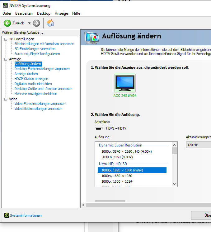

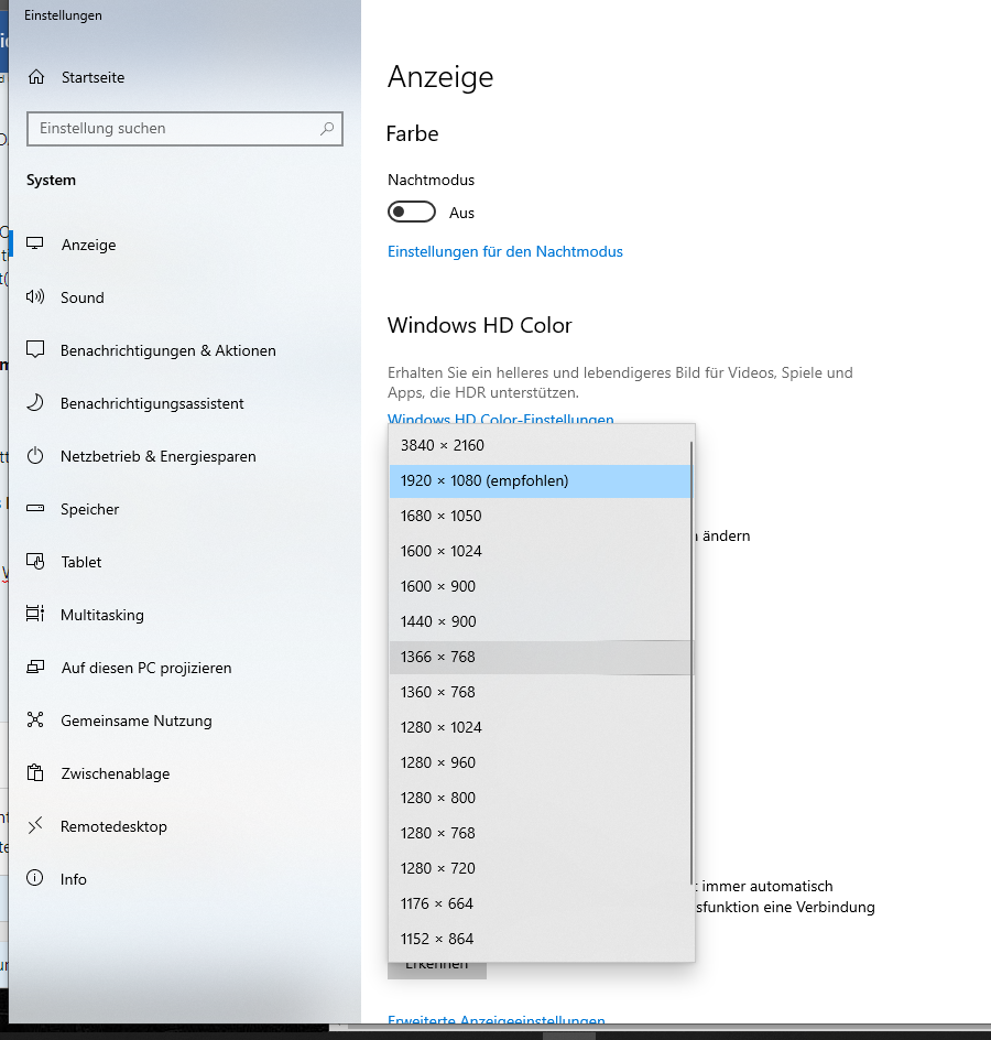

Es lässt sich nicht auf die 1440p Einstellen die Graka sowie das Komplette System sind Neu.
treiber etc aktualisiert, liegt bin hier leider Ahnungslos. Bei Spielen wie Warzone oder Overwatch lässt es sich nur auf 3840x2160 erweitern was hier mir aber zu viel ist.

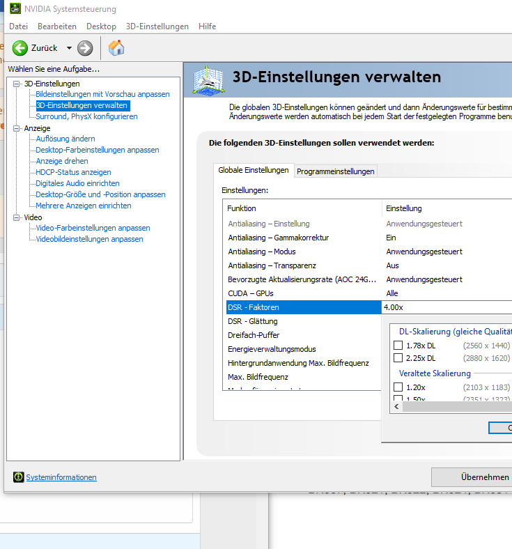

Bringt das was bei DSR Faktoren einzustellen? Bild 2.
Oder liegt es eventuell an der Grafikkarte? HDMI Kabel is völlig in Ordnung.

Abseits von DSR wird das nichts.
nicht das er die Bildwiederholrate mit 144 Hz verwechselt mit der 1440p als Auflösung
Musst du bei nvidia ne custom resolution machen. Dann kannst du die auch einstellen. Bringt halt bischen was bezüglich kantenglättung wenn ein Spiel z.B. kein gutes AA hat. Ansonsten nicht viel wenn dein Monitor nur FullHd hat.
danke für die Antworten, ok gut dann bin ich beruhigt man bin ich ein noob. Gruß
Reaktionen: HisN
Wobei anzumerken ist das der Monitor nur auf 120 Hz läuft wohl wegen dem verwendeten HDMI Anschluss...
Hier sollte man dazu noch erwähnen, dass DSR nicht mit jedem Spiel funktioniert. Death Stranding fällt mir da als Erstes ein.
