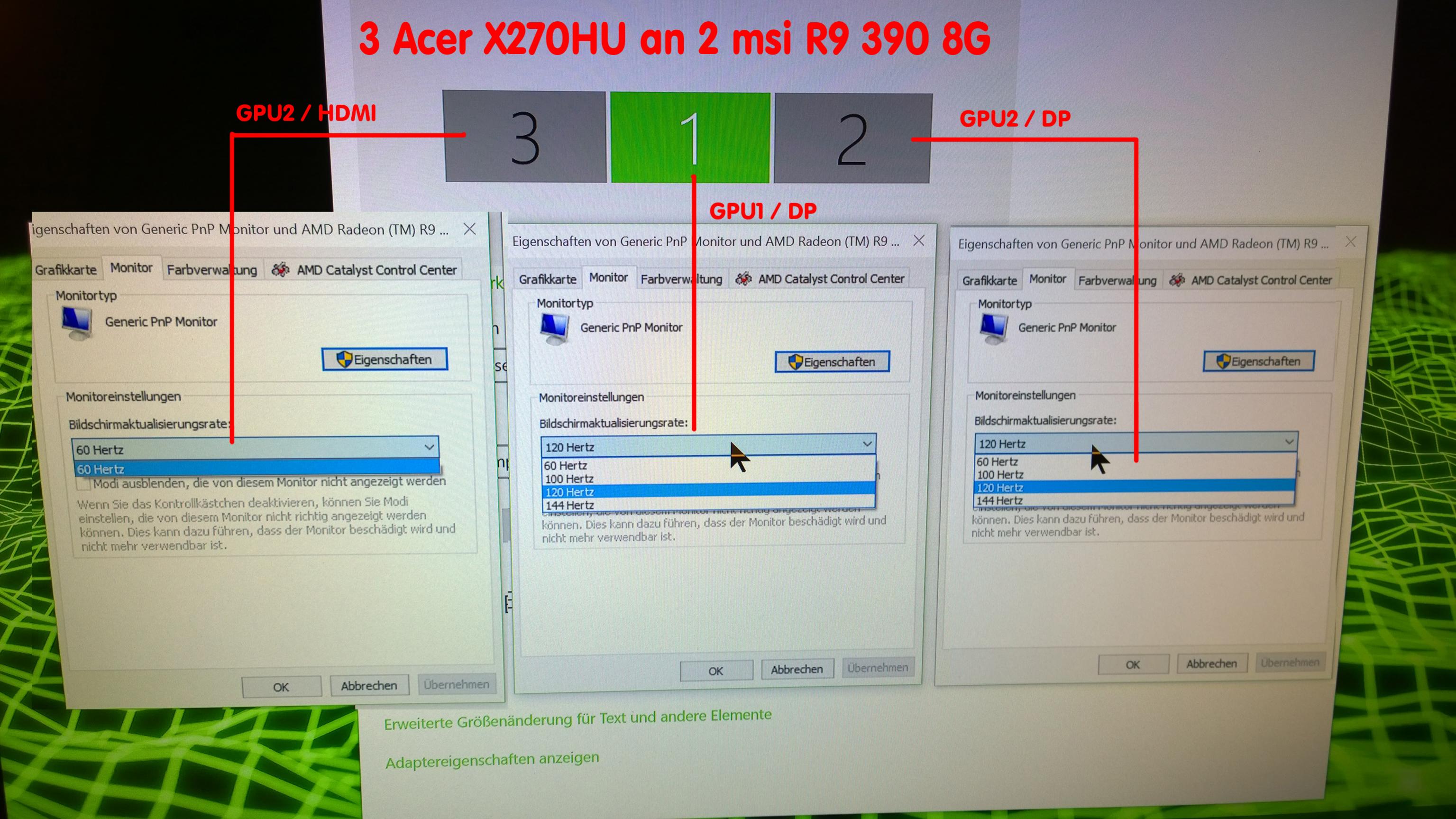

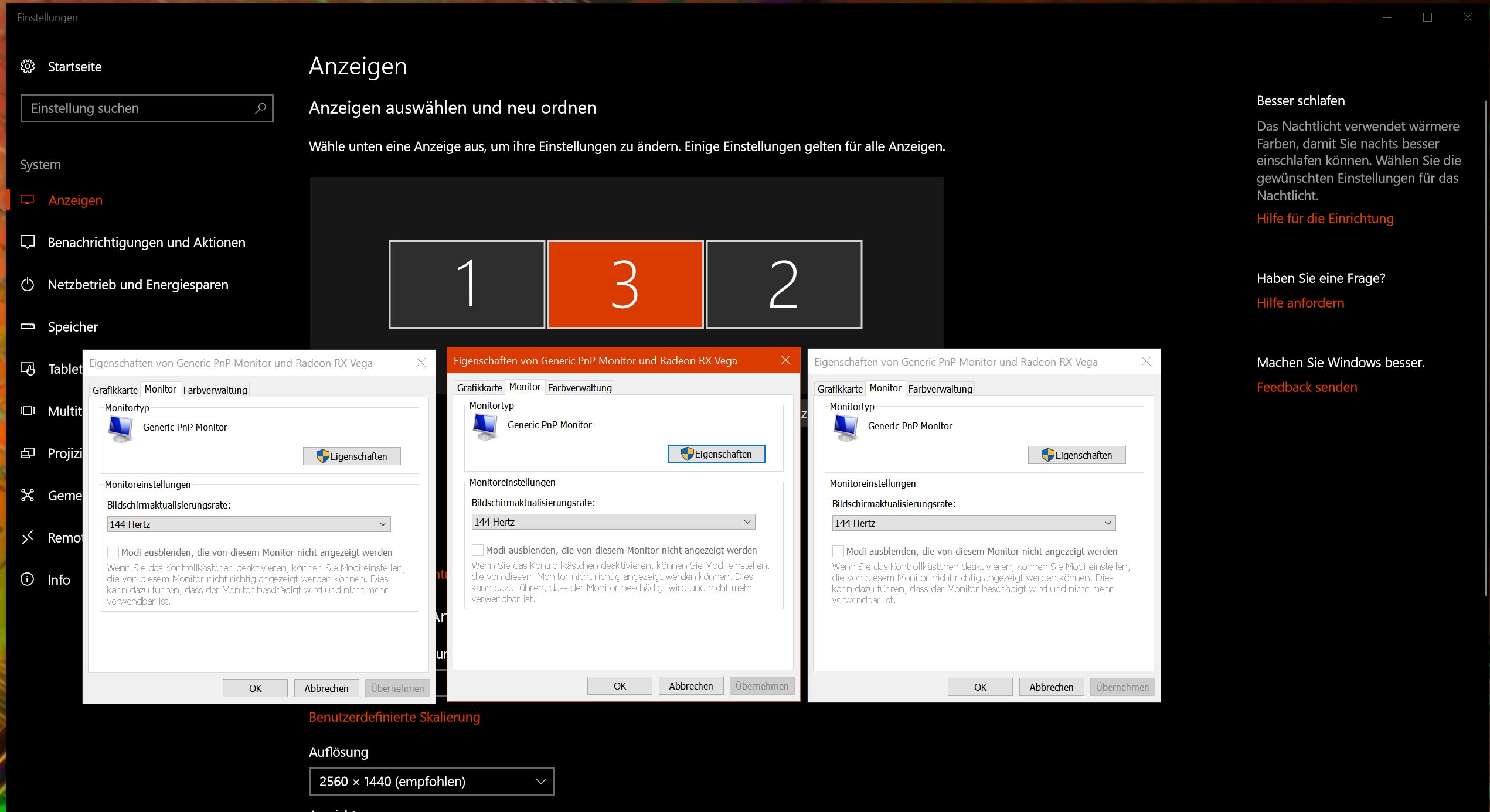

Aktuell kann man mit Sicherheit sagen: (über Video Adapter)
DVI kann nur 60Hz.
ALLE MST-Hubs können nur 60Hz. Selbst die teureren Vertreter ihrer Art.
Willst du 144Hz auf drei Monitoren muss explizit die Grafikkarte dies an ihren Ports zur Verfügung stellen.
Die Monitore dürfen dann nur über DP und/oder HDMI verkabelt werden.
Ein DP zu 3DP MST-HUB (aber auch er kann nur 60Hz...)
https://www.amazon.de/Club-3D-Trans...e=UTF8&qid=1516515295&sr=1-4&keywords=mst+hub
Eigene Erfahrung über msi R9 390:
Aktuell über Vega (hat 3 DP-Ports...):
