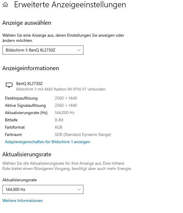

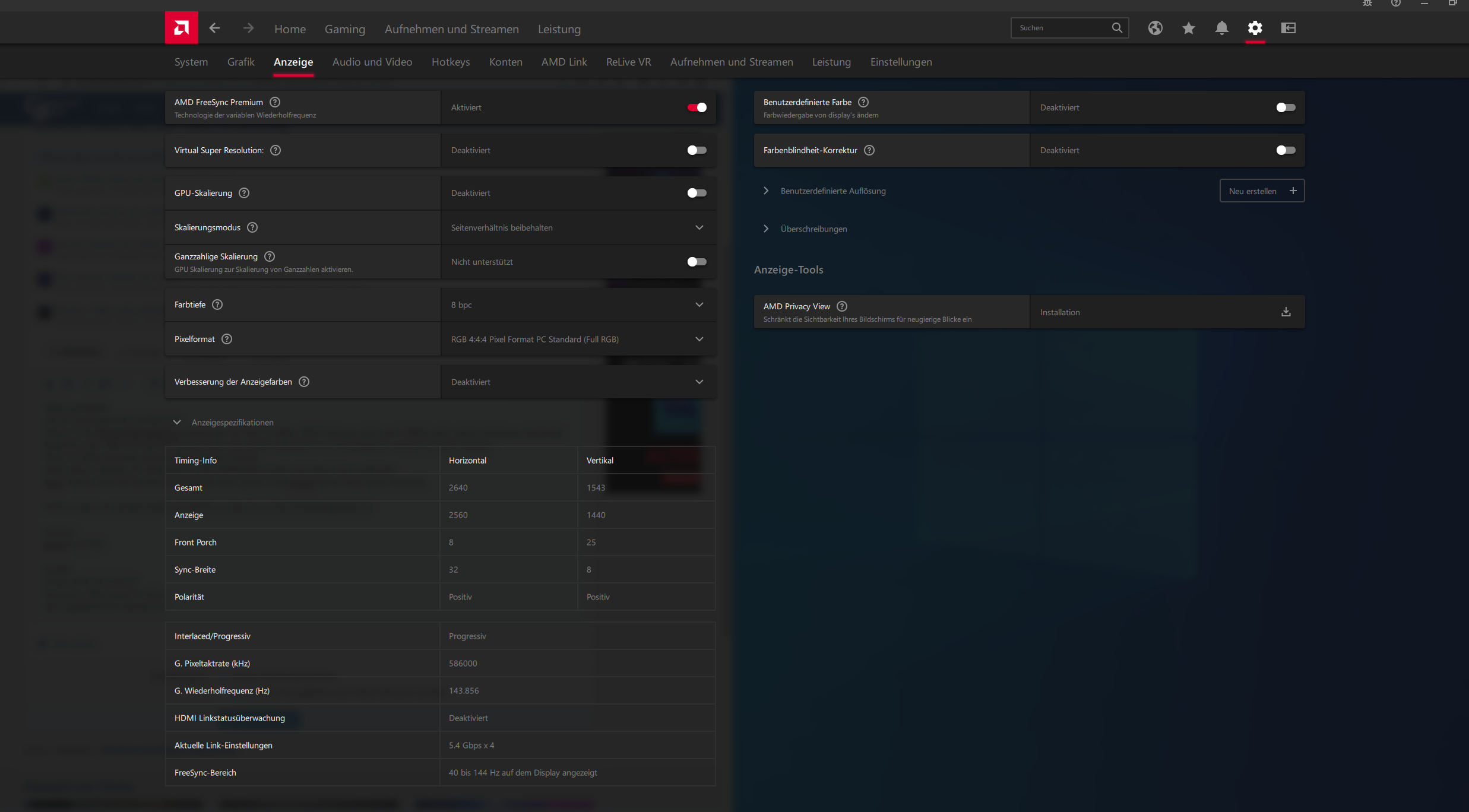

bei mir tritt folgendes Problem auf.
Wenn ich die Windowseinstellung des Monitor auf 144 Hz stelle, (AMD Software steht auch 144hz) geht währen Windows bootet der Bildschirm aus. Wenn ich den DP Stecker ziehe und wieder einstecke ist er hochgefahren und bin auf dem Desktop.
Wenn ich 60Hz einstelle, bootet Windows ganz normal.
Hatte schon mehrere DP Anschlüsse an der Grafikkarte probiert hat leider nichts gebracht.
Benq Treiber habe ich installiert. Bei meinen alten System Intel/Nvidia lief es noch ohne Probleme.
Hoffe es kann mir jemand helfen und hoffe nur das es nur eine Einstellungssache ist.
Monitor:
BenQ XL 2730Z
System:
Graka: AMD RX 6750 XT
Prozessor: AMD Ryzen7 5700X
MB: Gigabyte B550 Gaming V2
