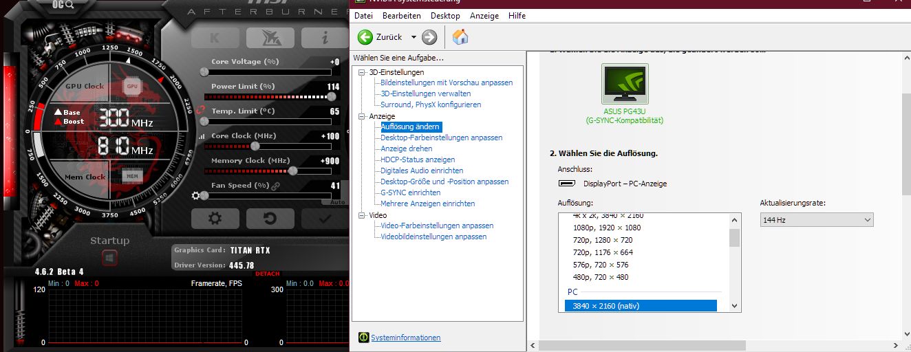

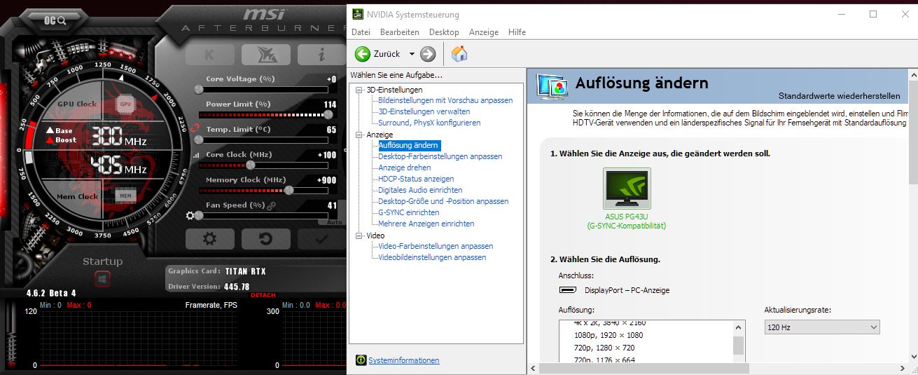

Bei mir heisst die Lösung G-Sync. Hatte damit noch nie Probleme mit dem Takt unter 1440p @ 165 Hz. Sobald ich das ausschalte muss ich schon auf 144 Hz runter, damit die Taktraten wieder stimmen.

@HisN schön, wenn es eine reine Treibersache ist. Oder eher nicht schön, weil es das Problem dann eigentlich nicht geben sollte.

FreeSync / G-Sync habe ich noch gar nicht in die Überlegungen mit einbezogen.
also bei WQHD und 156Hz am Monitor bleibt dein VRAM Takt auf Idle Niveau, aber NUR wenn du adaptiv sync aktiv hast?

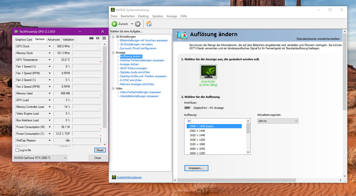

Also ich hatte das Problem bisher nur mit AMD Karten (zuletzt mit 2x5700XT im Crossfire). Selbst mit Fressync Monitor blieb der Speichertakt voll aufgedreht und das bei 2560x1080P @ 144Hz. Sobald ich auf 100Hz bin, ging auch der Speichertakt runter.
Seit ich Gsync Monitore verwende (seit mittlerweile > 2 Jahren) hatte ich das Problem bei Nvidia gar nicht mehr.
Selbst mit hohen Refreshraten taktet die Karte sauber runter.
