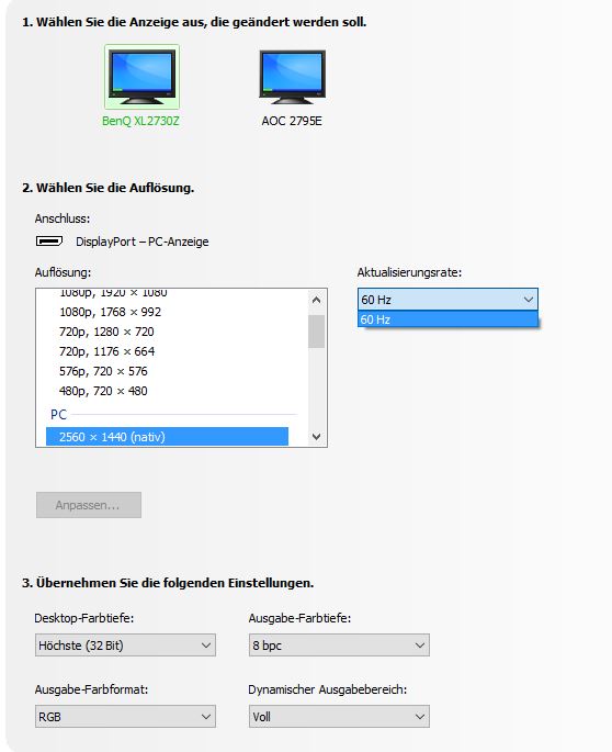

habe heute festgestellt, dass mein Monitor (BenQ XL2730Z) an meiner GTX780 plötzlich nicht mehr in der nativen 1440p Auflösung mit 144hz arbeiten will.
Mein erster Tipp war dann der neue nVidia Treiber 368.22. Habe dann zum Test den 364.72 installiert, aber keine Besserung.
Ich habe an meiner Konfig absolut nichts verändert, ich war nur übers Wochenende weg und hatte PC und die Monitore vom Strom getrennt.
Vorher lief alles wunderbar mit 144hz. (Mitgeliefertes DP Kabel verwendet) Jetzt werden mir die 144hz nur noch unter 1080p angeboten.
Irgendwer eine Idee?
Vielen Dank im Voraus.
[Mephisto] schrieb:
In den einzelnen Einstellungen runterscrollen bis native PC Auflösung kommt und dann auf 144 umschalten
Ist schon der Fall, steht auf "2560 x 1440 (nativ)", trotzdem kann ich nur 60Hz auswählen...
