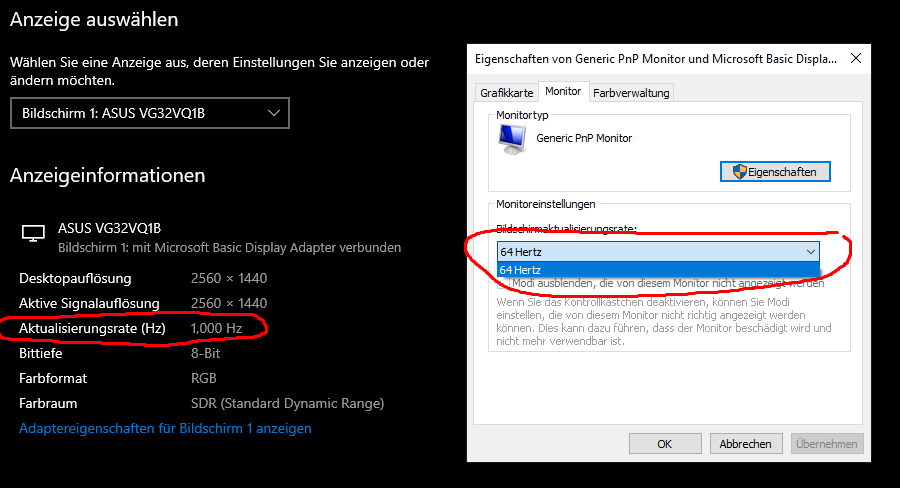

Ich habe einen Asus vg32vq1b Monitor der normalerweise bei 2560x1440 144hz oder mehr unterstützen sollte, allerdings tut er das nicht. Ich habe den Grafikkartentreiber meiner Radeon RX 570 bereits heruntergeladen und installiert, jedoch gibts nach der Installation keine Radeon App. Auch habe Ich alle Treiber für mein Motherboard installiert. Ich verwende DVI (an der Graka angeschlossen) für den Monitor und nutze Win10 auf der neusten Version.
Das komische ist, wenn Ich in Einstellung -> Erweiterte Anzeigeeinstellung (siehe Bild) gehe, zeigt er mir 1.000 Hz an???
Auch ist komisch dass beim Monitor Menu selbst nur 60hz angezeigt wird:
Ich weiß nicht mehr weiter. Kurz bevor einen Windows Reset auf Werkeinstellungen lief er auf 144hz noch.

Du musst einfach nur das Displayport Kabel nehmen. Das ist alles. Die "Treiber" für den Monitor braucht es nicht. Alle nötigen Informationen werden über EDID direkt aus dem Gerät ausgelesen.
PS: Ich sehe gerade der Monitor läuft an einem Microsoft Basic Display Adapter. Du musst mal die Treiber für deinen Grafikkarte installieren.

Ja, er hat einfach keinen GPU Treiber installiert. Sieht man auf dem Windows Screenshot (Basic Display Adapter)
Vielen Dank euch allen! Ich habe das amd driver reset programm gestartet und nochmals alle treiber installiert. Nun kann ich auch mehr Hz auswählen. Danke!
