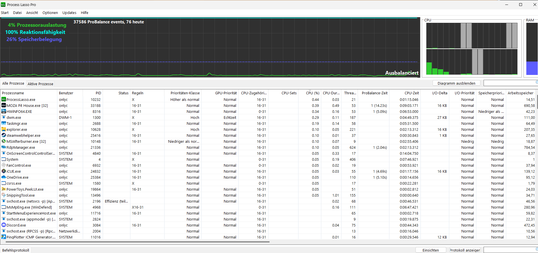

Das "dramatische Scheduling-Problem" ist ja dergestalt, dass wenn ich keine Zwangsstörung hätte, würde ich die Allermeiste Zeit gar nicht merken auf welchem Die ich zocke und da grundsätzlich jedes neue Spiel auf dem falschen Die läuft, klebe ich es mit Process-Lasso einmal auf den richtigen.
Und das geile ist, dass ich einmal so ziemlich ALLES was sich nicht wehrt, auf den Non-3D-Die-Cache kleben kann. Jede Hintergrundanwendung , Browser, Discord, Steam, einfach alles was geht.
Dieser unglaubliche "Nachteil", meinen 3D-Cache-Die nahezu exklusiv für Games nutzen zu können, bereitet mir sehr wenig schlaflose Nächte.
Und man kauft sich den 16-Kerner in der Regel auch nicht, NUR weil man Spielen will. Aber selbst dann macht "Shader-Kompilieren" vor dem Assignment auf den Cache-Die sehr viel mehr Spaß.
