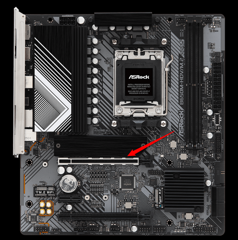

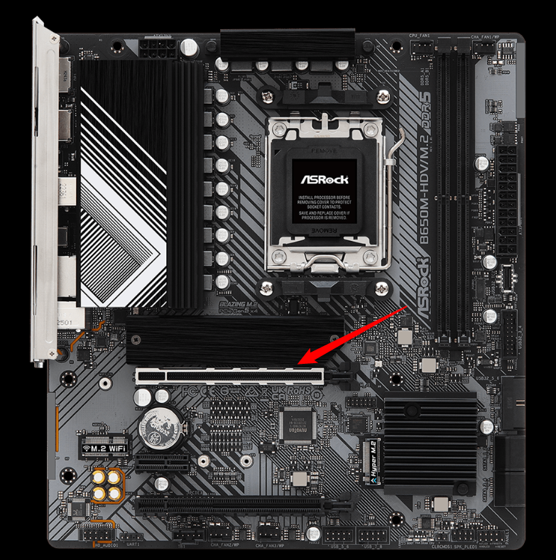

in welchen slot kommt die graka, den steelslot? Oder is das egal
Auf alle Fälle in den am Bild markierten Slot, da du sonst Leistung verschenkst.

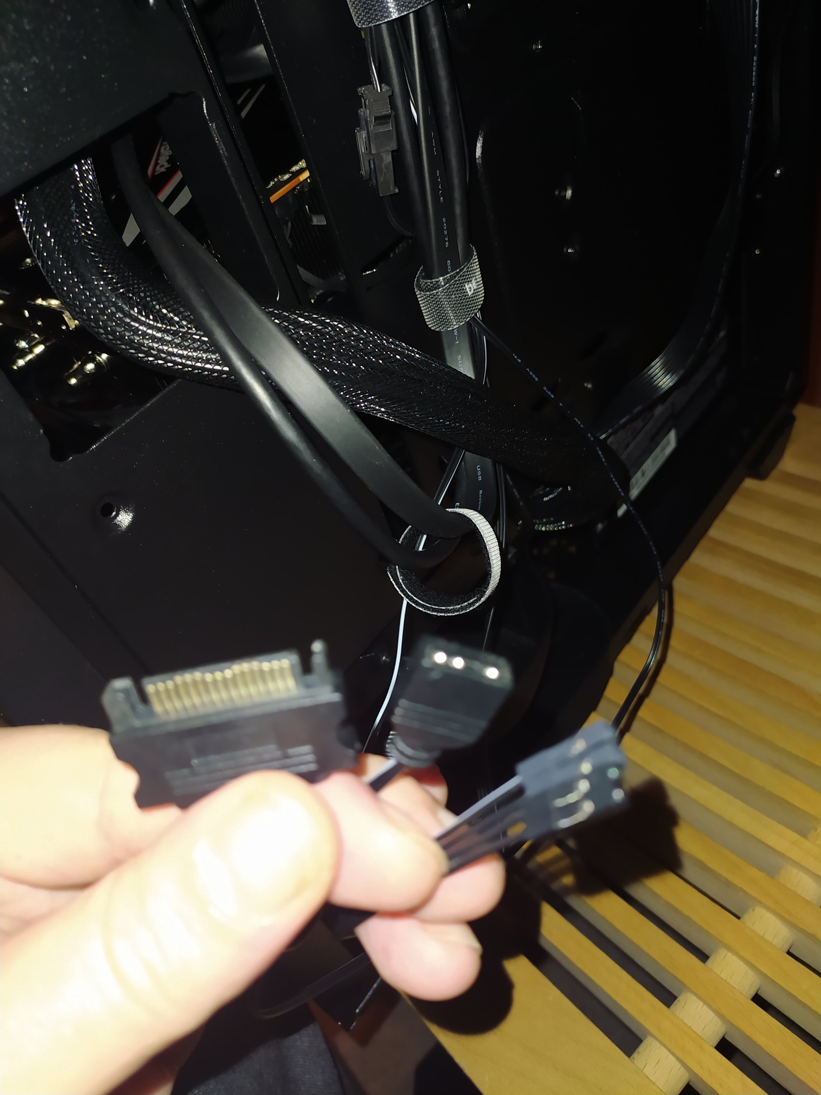

Ok danke, nun hab ich hoffentlich alles richtig verkabelt, aber finde nicht die Plätze für diese 3 Stecker
Wo kommen die Kabel denn her? Links ist ein SATA-Stromanschluss (von was?), Mitte ist ein ARGB-Stecker (von was?) und rechts ist zu unscharf.
Der linke holt sich von einem SATA-Stromstecker des Netzteils Strom für RGB. Also von denselben Steckern, womit man auch ältere SATA-SSDs und HDDS mit Strom versorgt.
Der mittlere Stecker ist für den Anschluss an einen 3-pin ARGB Header des Mainboards, damit du das RGB damit steuern kannst. NICHT an das 4-pin RGB anschließen, sondern 3-pin mit dieser Lücke dazwischen!
Der rechte... kann ich immer noch nicht ganz erkennen. Könnten für das I/O Panel gedacht sein (USB-Anschlüsse des gehäuses, reset-taste, Power-taste etc.)
Das rechte dürften je 2 Pins für den Ein-/Ausknopf sowie Reset sein oder ggf. HDD-LED, wobei eher ersteres.
Die genaue Pinbelegung findest du im Handbuch des MBs als PANEL1

Also brauche ich diesen SATA nicht anschließen?
Den argb hab ich versucht auf eine 3er mit Lücke unten rechts auf dem board anzuschließen, es wollte nicht passen
Und der 3te Stecker:
Wenn du RGB willst, solltest du das SATA-Stromkabel mit einem entsprechenden Netzteil-Stecker verbinden.
Das RGB wirst du hier nicht übers Board steuern können, weil es keinen ARGB-header hat. Dafür hast du einen Knopf vorne rechts am Gehäuse, mit dem du durch die Modi schalten kannst.

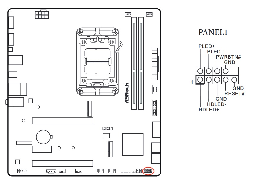

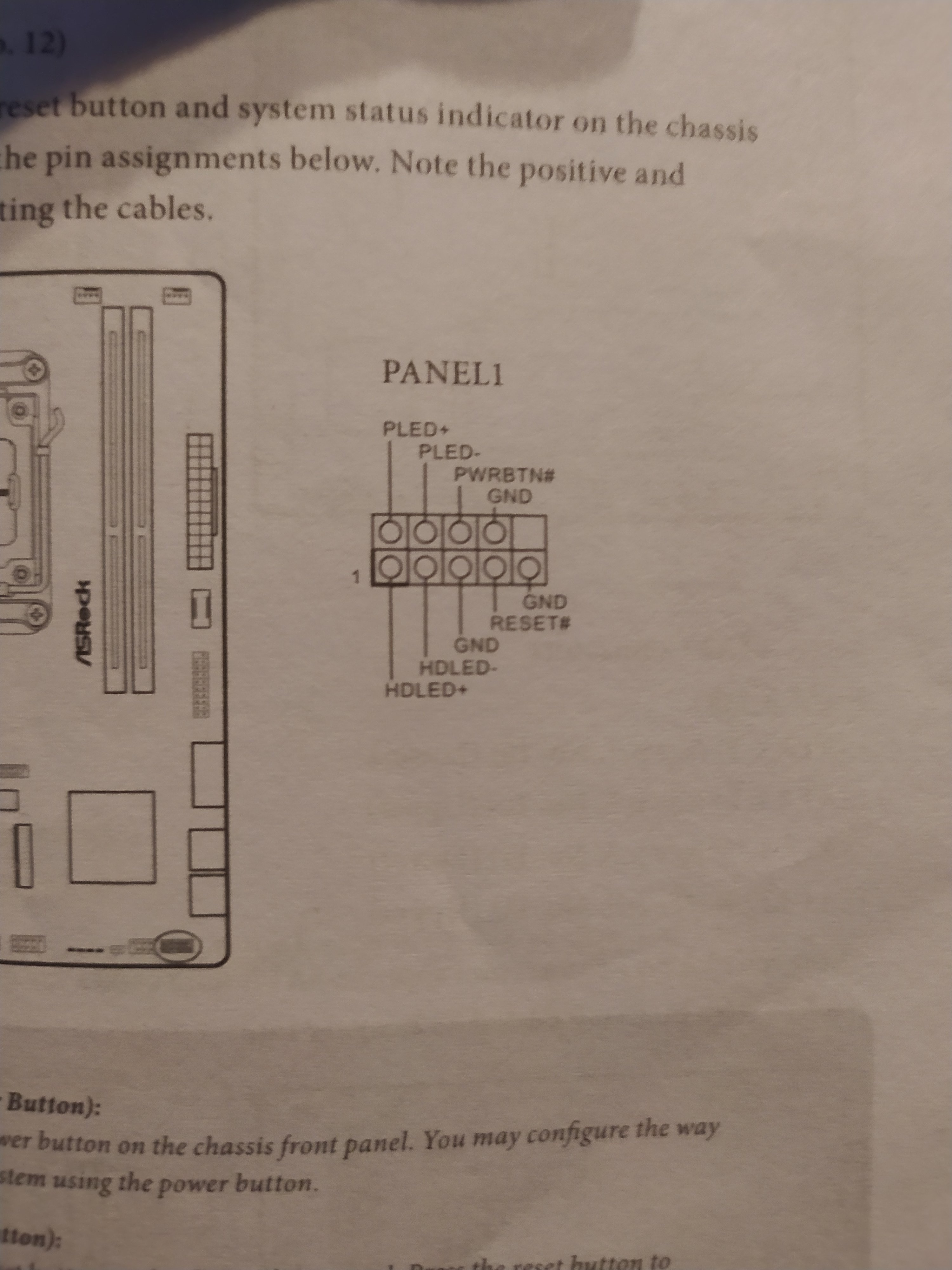

Die anderen drei Stecker schau ins Mainboard-Handbuch, wie die genau gesteckt werden. Anschlüsse sind auf deinem Board ganz rechts unten ("PANEL1")

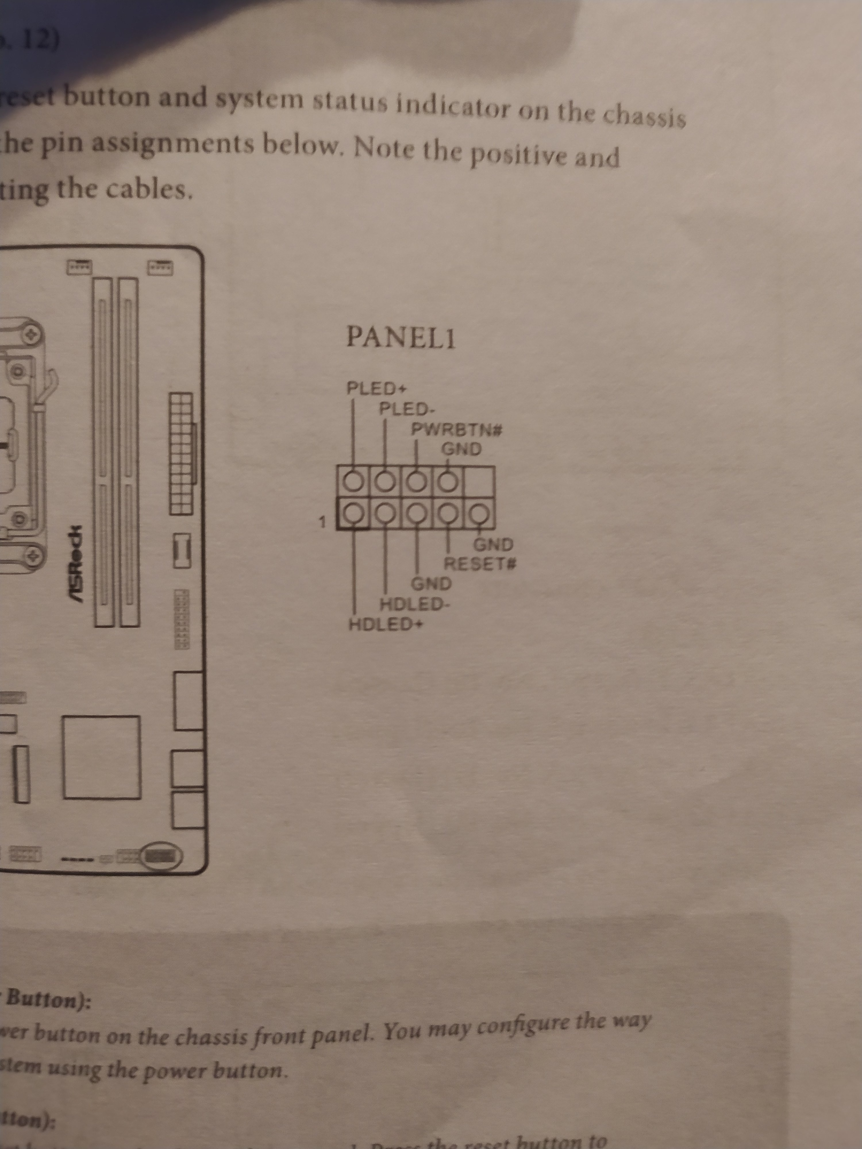

Handbuch Seite 33:
PWR SW gehört auf "PWRBTN" und "GND" daneben. Das ist für den An-Schalter des PCs...

SATA und aRGB Stecker weglassen für gar kein RGB
oder
nur ARGB weglassen, aber SATA anstecken für RGB, das du über die Gehäusesteuerung bedienst.
Da wo du versucht hast den ARGB anzuschließen müssen die 4 einzelnen Stecker hin, aber in einer bestimmten Anordnung. Diese findest du als PANEL1 beschrieben im Handbuch.

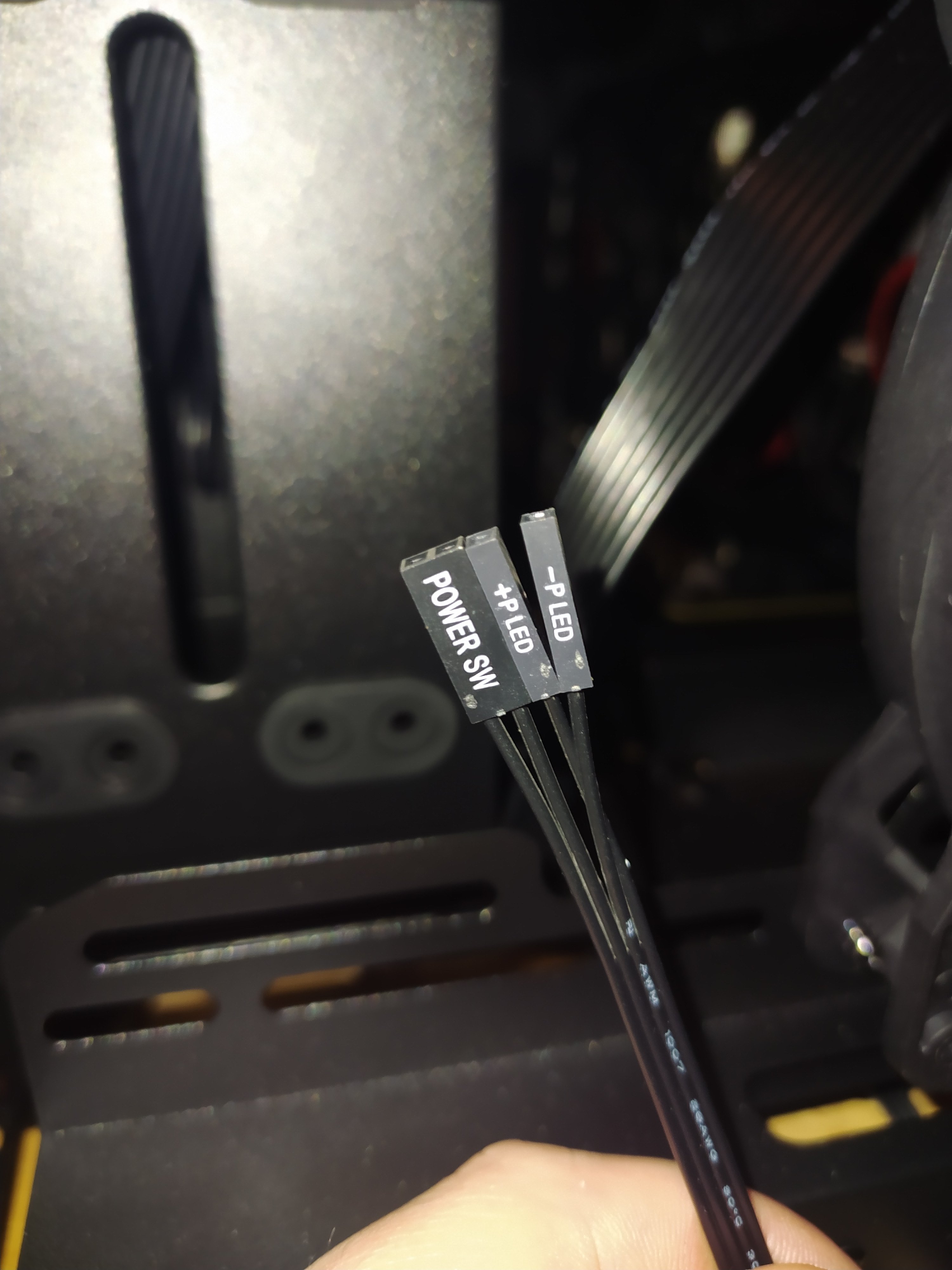

Also panel 1 habe ich dann gefunden, allerdings ist der power Stecker davon 2 Pins groß.. Habe ihn jetzt auf power und GND gesetzt, weiß nicht on das so muss..
SATA Stecker habe ich jetzt per Verlängerung direkt ans Netzteil angeschlossen.
Jetzt fehlt nur noch dieser 3 Pin mit dem Platz dazwischen
Der fehlt nicht, dein Mainboard hat schlicht keinen 3-Pin ARGB Anschluss. Du musst den Knopf am Gehäuse nutzen.

Meinst du das geht wie ich das angeschlossen habe? Kann jetzt kein foto davon machen aber plus auf plus, minus auf minus und power auf power und GND, weil das war ja ein Doppel Stecker, und im Buch steht so

PWRBTN plus GND ist korrekt. Das eine ist Strom, das andere ist Masse.

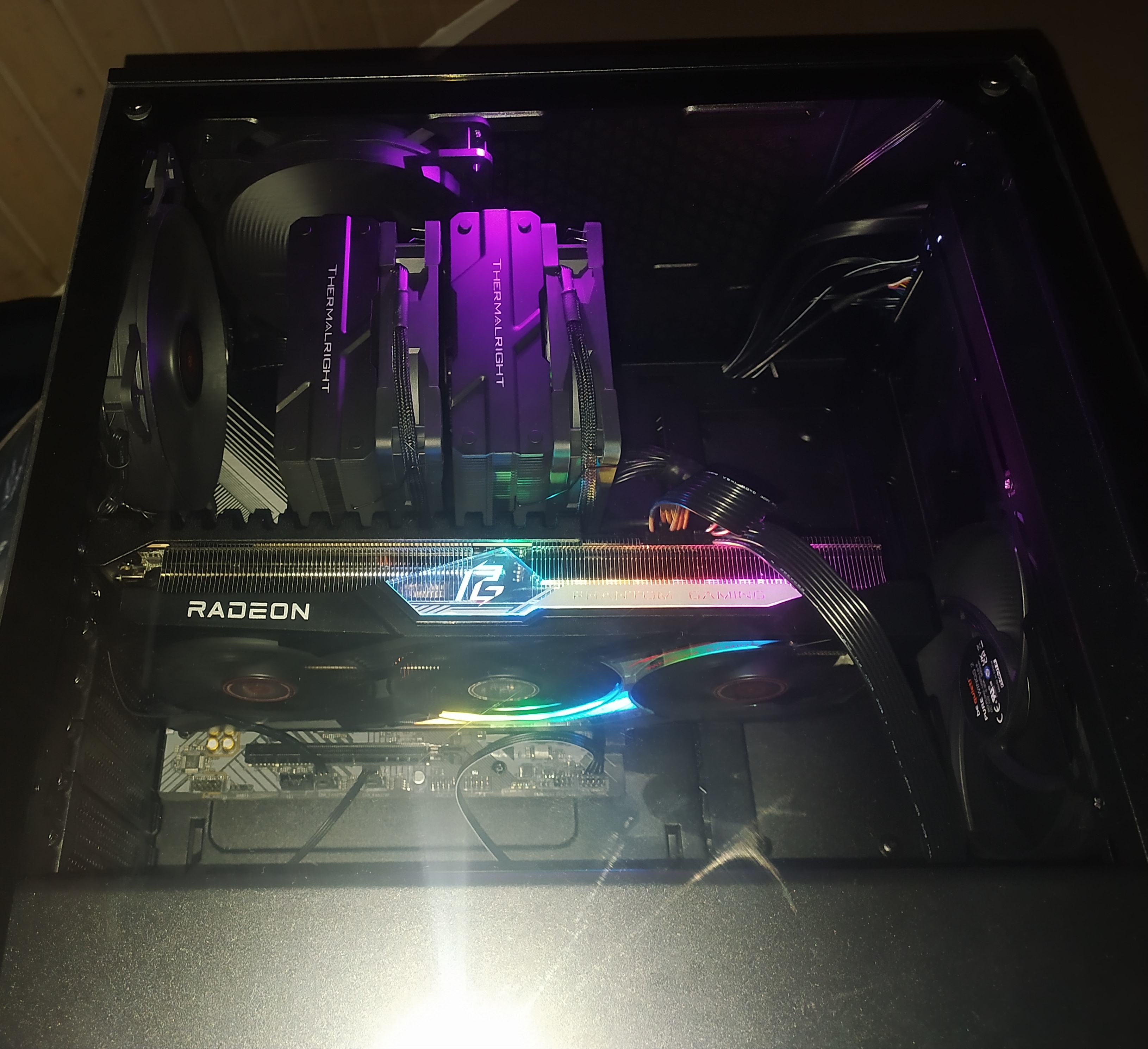

Danke für das Bild, sehr schön!
Fragen muss ich mal, ob du zwei Kabel vom NT zur Grafikkarte gelegt oder zwei Stecker von einem Kabel genommen hast? Ersteres ist besser, denn das BQT PP M 850 ist ein multi-rail Netzteil. :)
Edit: Ach, Quatsch. Die Karte hat ja drei Anschlüsse, natürlich hast du zwei kabel genutzt. Einmal zwei Anschlüsse, einmal einen.
RGB durchschalten am Gehäuse funktioniert alles?
