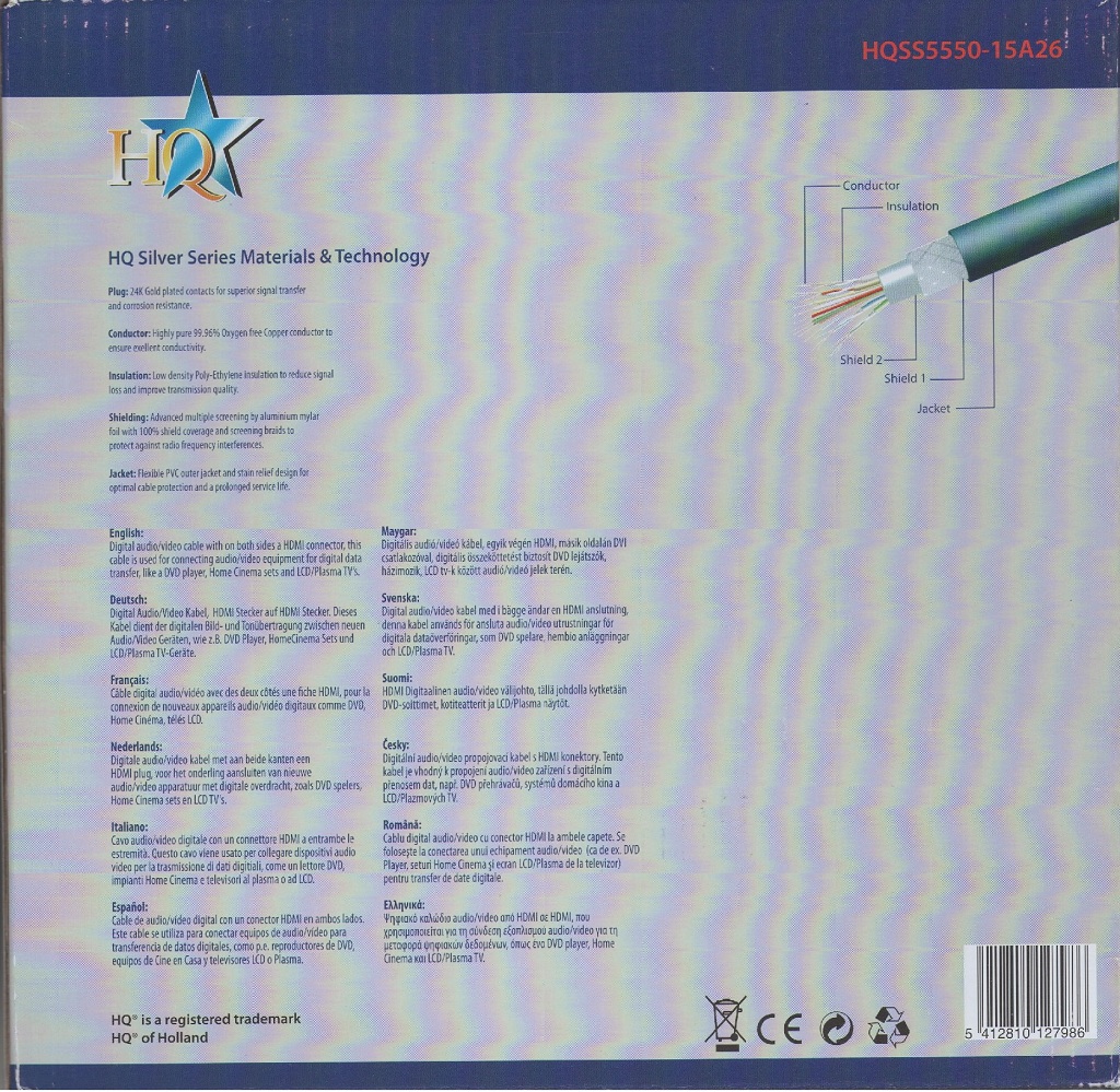

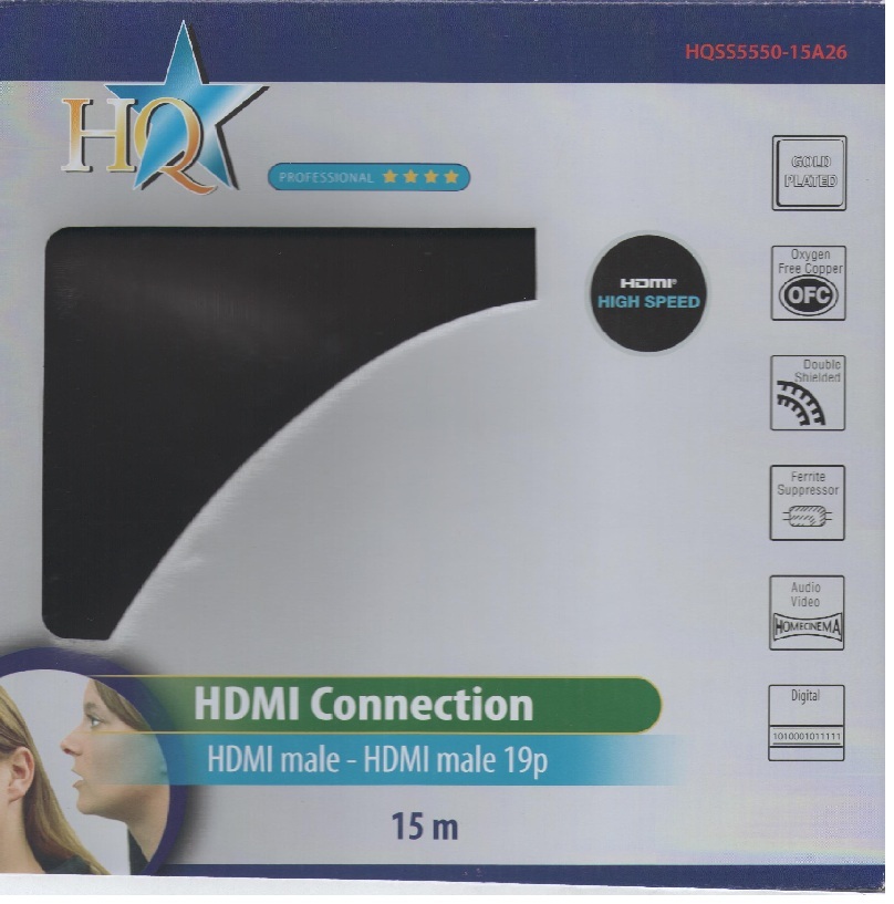

Was steht den auf d. Kabel drauf? Ist das die 1.4er Version? Unter HQ kann ich mir nichts vorstellen^^.
bestimmt nicht, es gibt kein HDMI 1.4 Kabel!
da nichts dabei steht wie es wohl nur den "Standard" Standard unterstützen.
1366*768 60Hz sollte damit auch gehen.

Hab mal die Packung gescannt (siehe unten)

ob das Kabel dann für Full HD reicht steht auf einem anderen Blatt.
zumindest steht "Highspeed" dabei, aber ob ein günstiges Kabel das auch einhält, ich weiß ja nicht.
Was?. Auf manchen Kabel steht die Standards. Bei der Auflösung ist das ehe zweitrangig. Ich wollte nur wissen, um welchen es sich tatsächlich handelt und was genau man unter HQ in diesem zusammenhand versteht^^.

HDMI 1.4 beschreibt ein Übertragungsprotokoll. hat also überhaupt nichts mit dem Kabel zu tun.
ab und an schreiben das Händler aus Marketinggründen drauf, und dann nehmen sie immer das Neueste.
