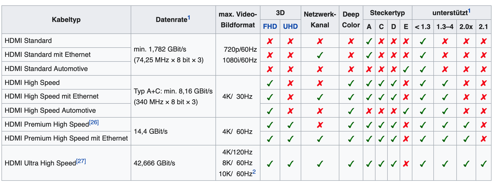

Habe in einem anderen Thread gerade zufällig das hier gefunden:
Das ist nur ein "High Speed" Kabel. Das kann auch nur 30HZ
