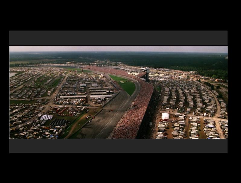

Bei einem 21:9-Film (wie der Hobbit) auf einer 16:9-Leinwand sind die schwarzen Balken zwar noch da, sie sind aber kleiner als ein 21:9-Film auf einer 4:3-Leinwand.
Aber: In diesem Fall sind es keine richtigen schwarzen Balken, weil der Projektor diesen Bereich einfach nicht mit "Farbe" beleuchtet; es kommt dennoch zu einer gewissen Aufhellung, weil die Beleuchtung des Projektors "durchdrückt".
Verglichen mit einer 4:3-Leinwand ist das aber nicht so schlimm, weil du bei einer 4:3-Leinwand, 16:9-Beamer & 21:9-Bild gleich drei Bereiche hast:
1)Der freie Bereich der vom Beamer überhaupt nicht beleuchtet wird
2)die "schwarzen Balken", also den Bereich der zwar vom Beamer angeleuchtet wird, aber ohne Farbinformationen
3)das eigentlich Bild
Bei einer 16:9-Leinwand fällt 1) weg, was subjektiv ein besseres Bild ergibt, selbst wenn direkt hinter der Leinwand eine weiße Wand ist. Die Leinwand steht im Vordergrund.
Ich glaub ich mach mal ne Zeichnung...
edit:
Die zwei folgenden Bilder sind das, was du näherungsweise bei unterschiedlichen Leinwänden (4:3 vs. 16:9) mit einem 16:9-Beamer & 21:9-Bildmaterial in einem vollständig abgedunkelten Raum sehen kannst:
4:3-Leinwand:
21-9-auf-4-3-jpg.425407
16:9-Leinwand.
21-9-auf-16-9-jpg.425406

Dein 4:3 Beamer Bild, wenn es mit nativer Auflösung und unverzerrt projeziert wird, hat bei 2m Breite eine Höhe von 1,5m. Damit wäre die Fläche 2x1,5=3m².
Spielst du darauf 16:9 Material, hat dieses eine Höhe von 1,125m (entspricht deinen gemessenen 1,14m). Es werden also 19cm Rand nach unten und oben vorhanden sein, die Fläche wäre 2x1,125=2,25m².
Bei 21:9 sind es je 32cm Rand, bei 2x0,86=1,72m².
Da du den Beamer mit der nativen Auflösung betreiben willst (ja - das willst du :) ), hast du 16:9, also 2,25m². Es bleiben von 4:3 also 0,75m² ungenutzer Platz bei der alten LW.
Hoffe, ich hab mich hier nicht vertan.

ich denke die Bilder von t-6 klären alle deine Fragen.
Objektiv ist es beide male das gleiche.
Subjektiv kommt das Bild einfach besser rüber.
