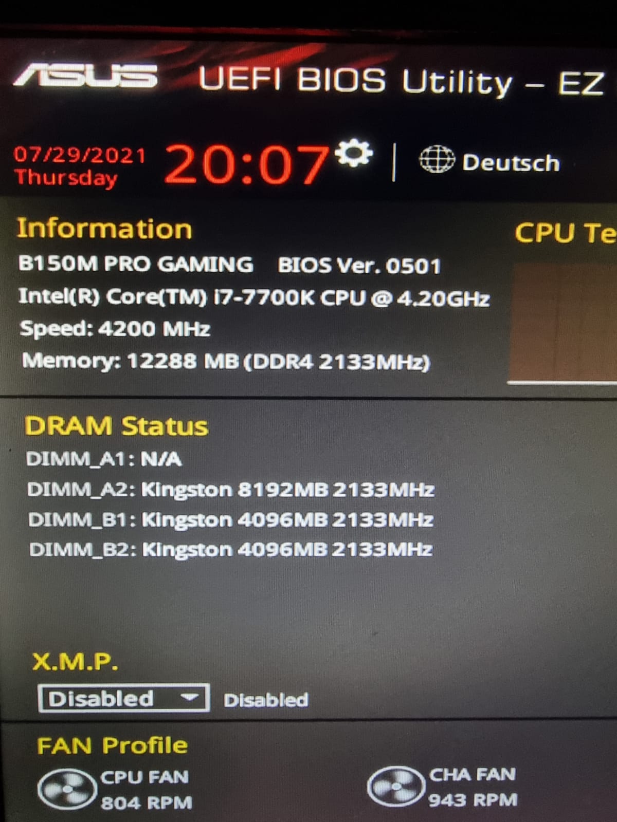

Leider habe ich diesbezüglich im Internet sonst nichts finden können. Ich habe beim PC meiner Freundin insgesamt 3 RAM-Riegel installiert. 1 x 8 GB DDR4 Kingston HyperX Fury (2133 MHz) und 2 x 4 GB DDR4 Kingston HyperX Fury (2133 MHz). Diese werden im BIOS vom System auch als solche erkannt, dennoch werden mir insgesamt nur 12 GB der 16 GB zur Verfügung gestellt. Woran könnte das liegen? Vielen Dank im Voraus!

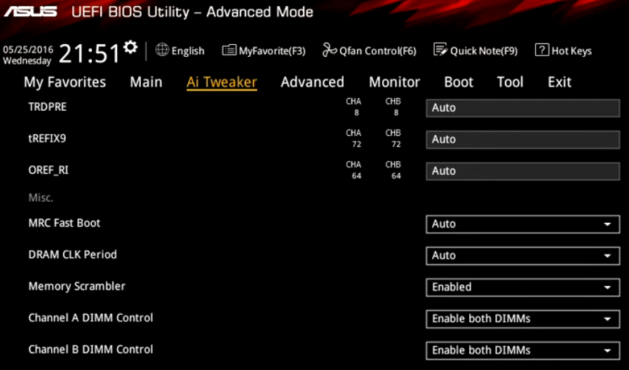

Sieht man doch alles im Screenshot.
Die Riegel werden korrekt erkannt.
Das mit den 12gb muss eine andere Ursache haben.
Ob xmp enabled ist oder nicht spielt für die Kapazität keine Rolle, gleiches gilt für Spannungen.
Aus 8bg werden doch keine 4, nur weil die Spannung nicht passt.

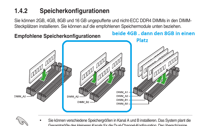

"Sie können verschiedene Speichergrößen in Kanal A und B installieren. Das System plant die
Gesamtgröße des kleineren Kanals, für die Dual-Channel-Konfiguration. Der überschüssige
Speicher des größeren Kanals wird dann für den Single-Channel-Betrieb eingeplant."
Das kommt aus dem Manual. Kann sein, dass es daran liegt? Vielleicht kann das Mainboard dementsprechend nur die 4 des 8 GB verarbeiten?

Bzgl. des Mainboards habe ich im Handbuch auch gelesen, dass insgesamt 64 GB Speicher möglich sind und maximal 16 GB-RAM-Riegel verbaut werden können.
Sollten nicht, wie im Handbuch geschrieben, die beiden 4GB Module in A1 und B1 stecken?

Es werden ja alle erkannt!
es kann sein das von den 8 GB nur 4 GB erkannt werden wenn noch 2x 4 GB drin sind.
Die BIOS anzeige, wird nur die Modulgröße sein nicht das was wirklich funktioniert.
A2 8GB
B1+B2 je 4 GB
genau so ist es richtig für Dual Channel auf allen 16 GB hat er auch so drinnen .
Kann nur eine andere BIOS einstellung sein.
siehe Post #10

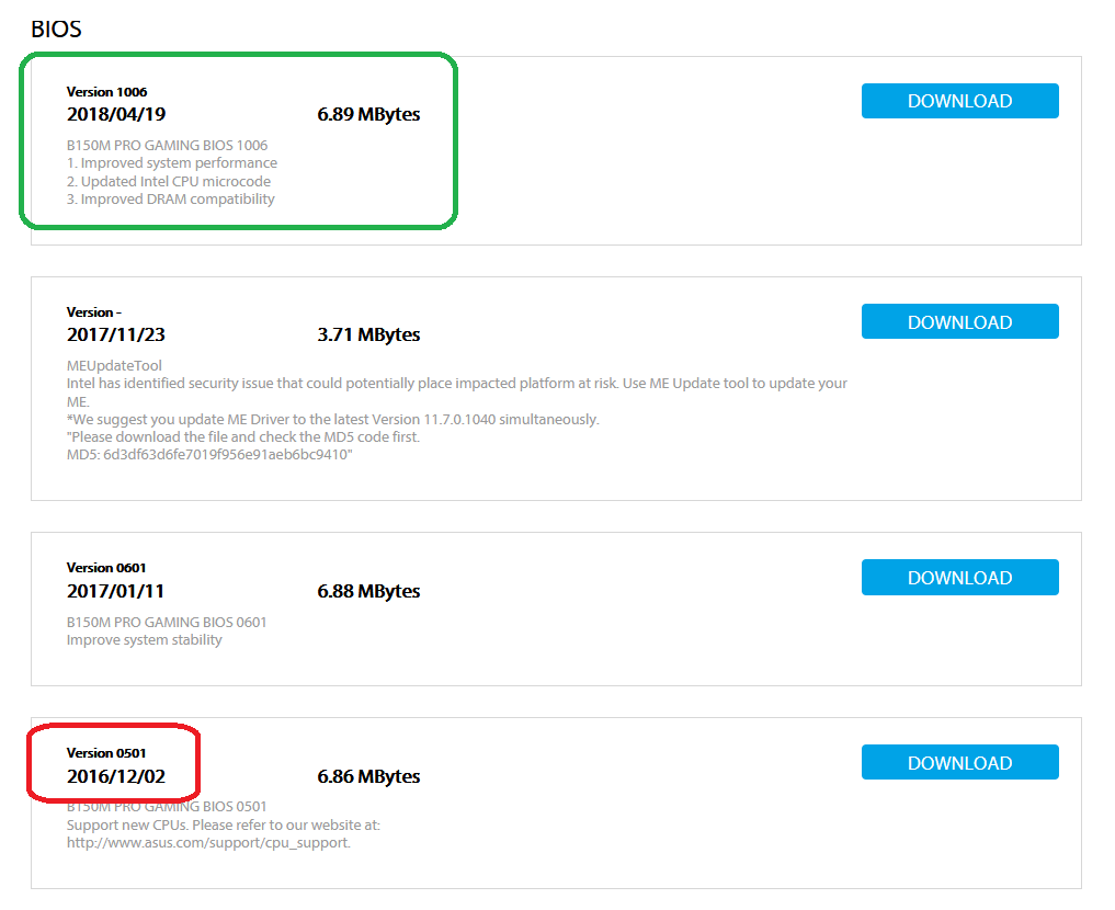

Habe jetzt nochmal alle Steckvarianten versucht, entweder der PC bootet nicht oder ich habe 12 Gb. BIOS Update mache ich jetzt, mal schauen ob das was ändert.
