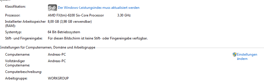

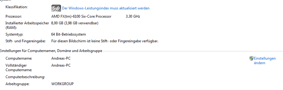

3. Wird er im BIOS überall korrekt erkannt und was wird beim Booten angezeigt? Wie das aussieht zeigt dieses Beispiel. So lange hier nicht die korrekte Menge angezeigt wird, braucht ihr nicht zu Punkt 4 übergehen.
Auch aus meinem Text zu entnehmen : Nein ! Er wird mit 4 GB sowohl bei Windows als auch im BIOS angegeben.

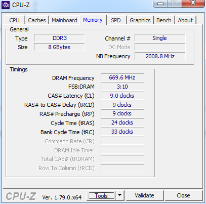

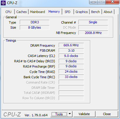

5. Was wird unter Windows angezeigt? U.a. mit dxdiag oder den Task Manager, CPU-Z.
Windows sagte auch 4GB

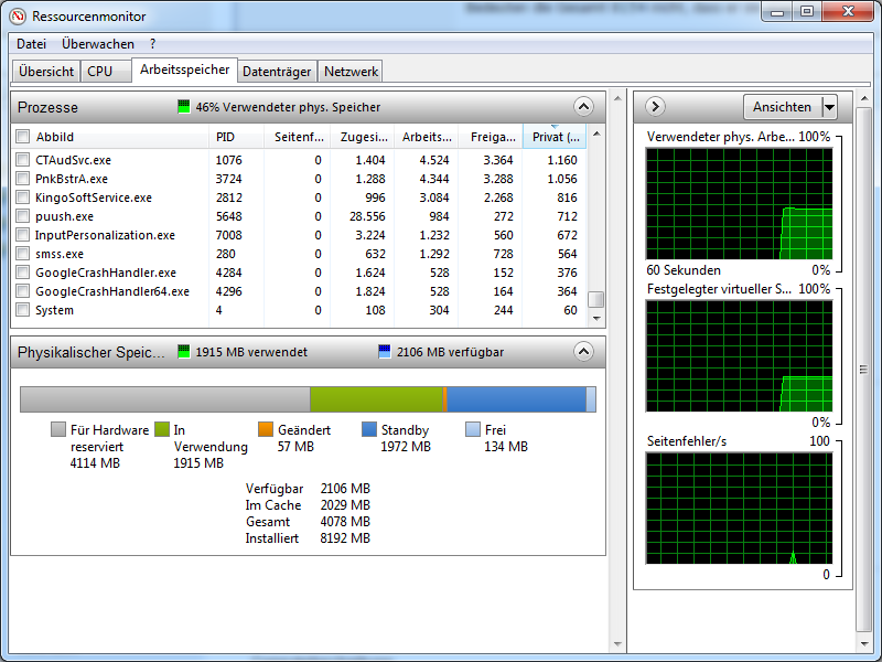

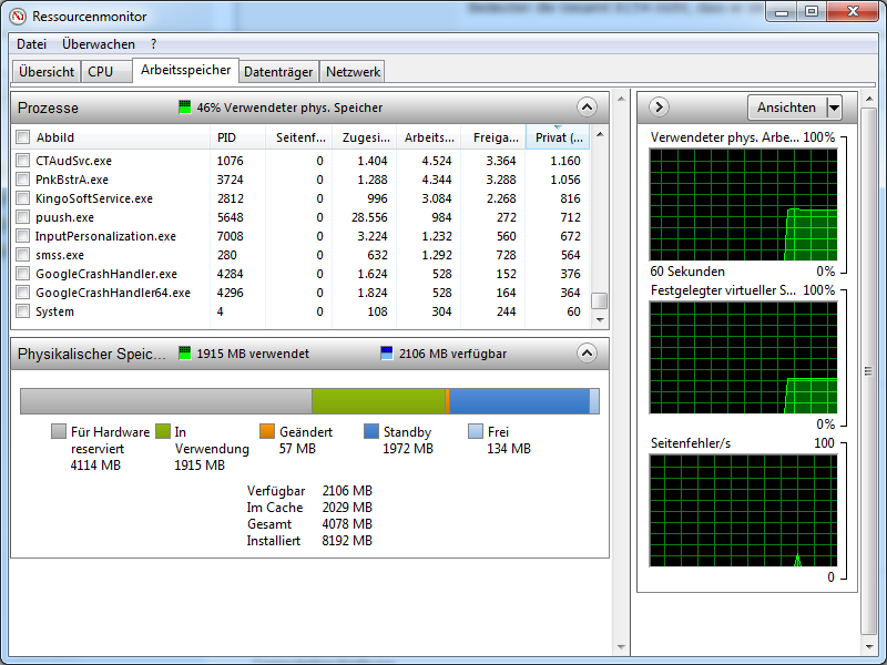

Gerade entdeckt. Im Taskmanager war davon nix zu sehen. Mein Fehler
€dit: Im Taskmgr auch nochmal genauer geschaut : d1b4cf1fef.png
installiert sind die 8 GB anscheinend...

Ja dann sind ja beide da, normalerweise sind nur bei einer 32bit Windows Version 4 GB verwendbar.
Mal überlegt das system platt zu machen, und gleich Win10 zu installieren ??
Kein Freund von Windows 10. Und abgesehen davon muss ich unbedingt all meine Daten behalten, weil ich keine möglichkeit habe sie zwischen zu lagern. Es muss ja eigentlich funktionieren, aber irgendwas stimmt nicht
tja, mehr kann ich dir jetzt auch nicht helfen.
bei Channel # steht Single. Hat mein Problem vielleicht etwas damit zu tun ? Ich hab 2 Slots, wo jeweils ein Riegel drin ist
