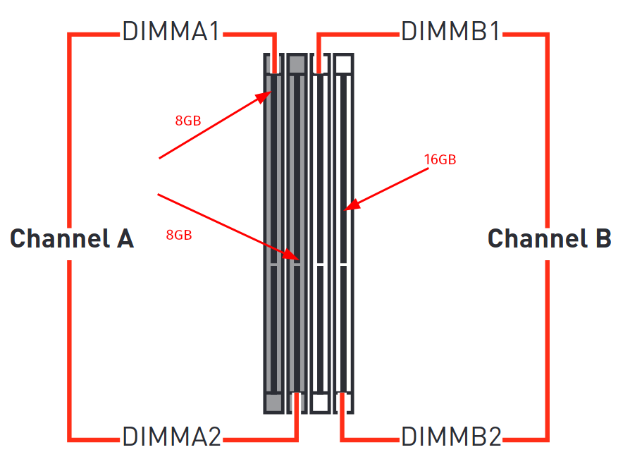

steck die beiden 8GB module in dimm a1+a2 und das 16GB modul in dimm b2, dann hast du weiterhin dual-channel ohne einschränkungen hinsichtlich der performance.
Aber dann läuft der 8 gb mit dem 16 gb riegel im dual channel? Meintest du das so oder hast du dich nur verschrieben.

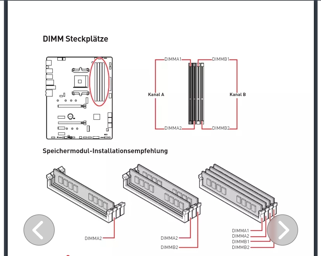

Wenn ich das Bild richtig interpretiere laufen dann die beiden 8GB-Module auf Kanal A und das 16GB-Modul auf Kanal B, so sind es 32GB im DUAL-Channel.

channel A und channel B haben dann jeweils 16GB kapazität. also wie bereits gesagt, die beiden 8er in A1+A2 und den 16er in B2.
edit: solltest du noch ein weiteres 16GB modul holen, dann 8+16 jeweils in a1+a2 und b1+b2
