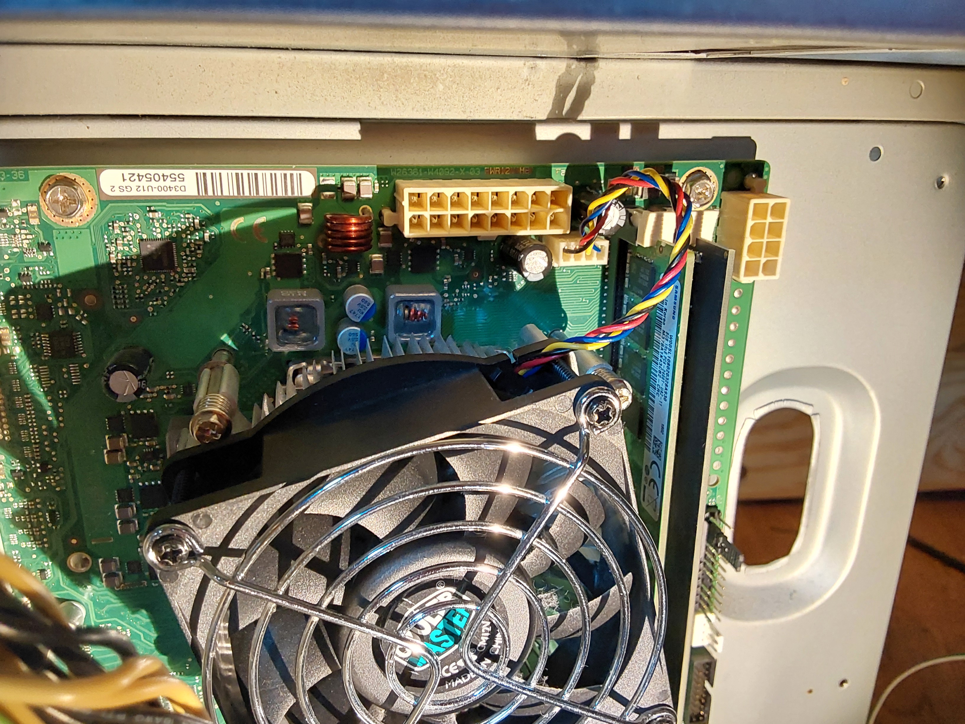

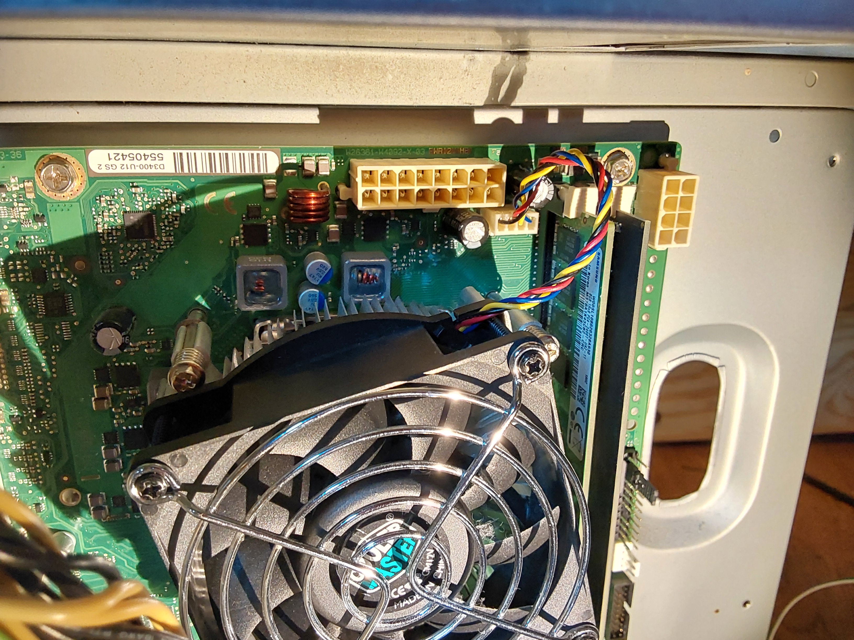

Mein Mainboard hat (wie auf dem Bild zu sehen) einen Stromanschluss mit 16 Pin's. Und aus meinen Netzteil kommen auch nur diesei 16 Pin's raus.

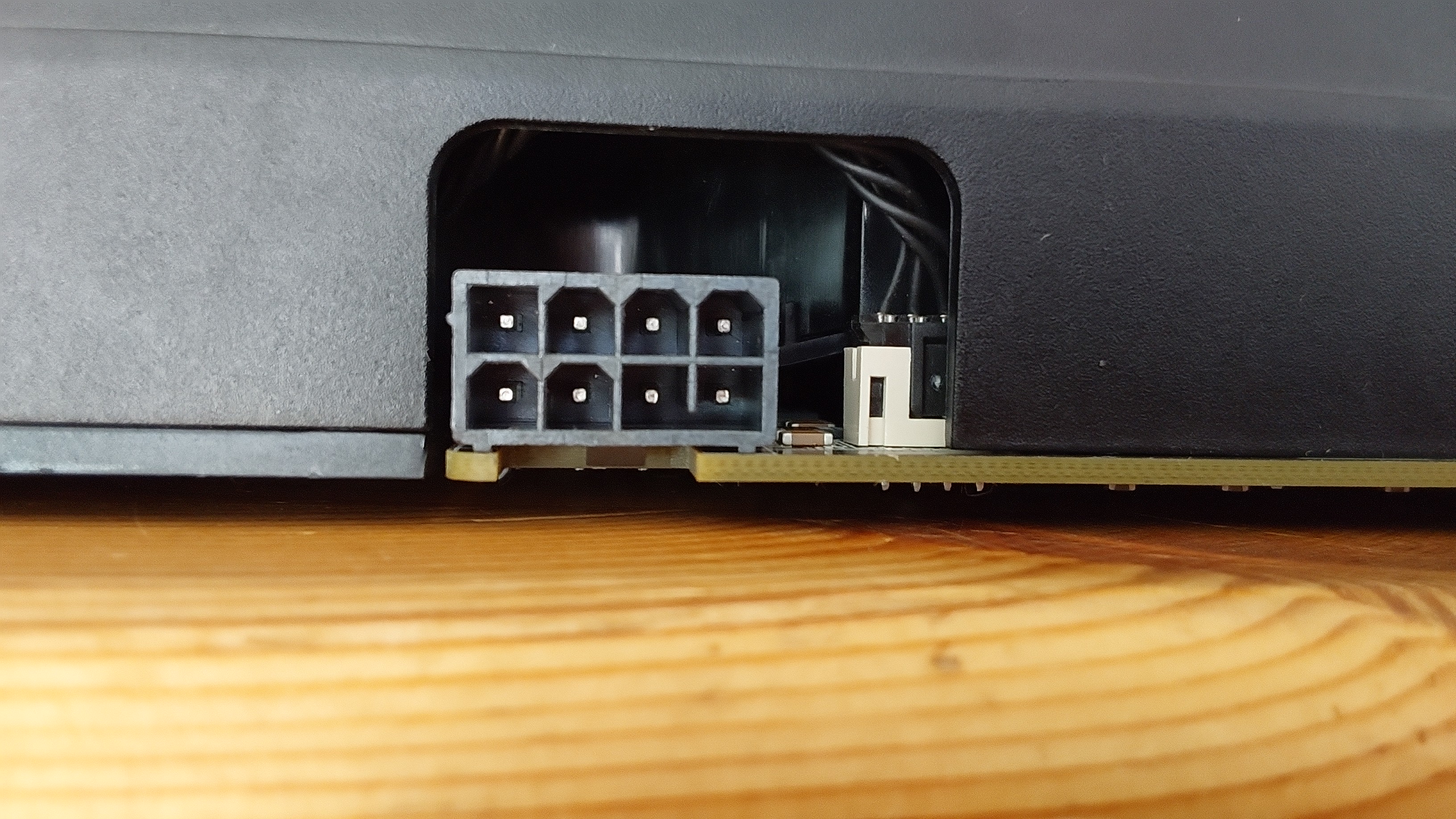

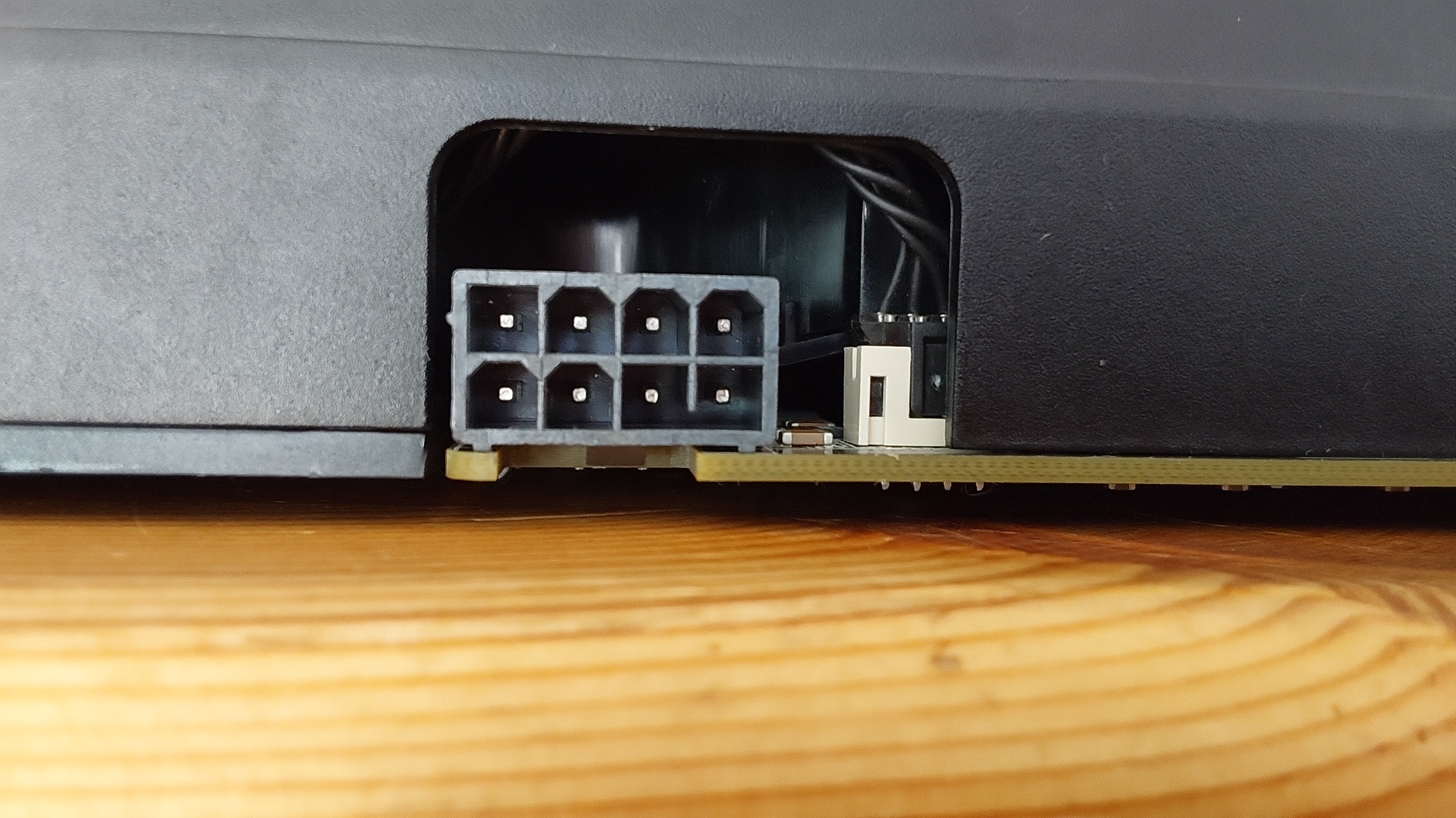

Nun möchte ich meinen PC etwas aufrüsten. Ich steige unteranderem bei der Grafikkarte von einer 730 GT auf eine 1070 um.
Diese braucht (wie auf dem zweiten Bild zu sehen) einen eigenen Stromanschluss. Diesen gibt aber mein Netzteil nicht her.

Zurück zum Thema: Tippe auf ein "Fujitsu" Mainboard, mit dem 16er Anschluss.
Wird glaube ich schwierig, weil die hier ihr ganz eigenes Süppchen gekocht haben.
Der Dell Adapter von da oben bringt schon mal gar nichts.
Reaktionen: Andy4
Wie die anderen schon schriieben: Propritärer eigenbrödler Mist von irgendnem Hersteller (Dell, Fujitsu, Lenovo, HP etc). Nein ein Standard-24Pin-Kabel einfach aufstecken ist nicht möglich.

Da ja alle weiteren Geräte (Festplatten, SSDs, CD/DVD/BD-LW) vom Board aus mit Strom versorgt werden, hast du die passenden Stromkabel?
@Sahit:
Der von dir gezeigte Adapter ist von Standard-24Pin-NT Anschluss, auf einen propritären DELL Mini-24Pin-Anschluss. Das Board des TE hat aber 16Pin und 8Pin im Standard-Design (glaube Rastermaß 0,15")
Der ist also Überflüssig...

Captain Rex schrieb:
Falls es kein geeignetes Netzteil gibt, könnte ich dann auch einfach eins mit 20 Pin's nehmen und die restlichen 4 Pin's überstehen lassen ???
Für dein Mainboard müsstest du dann ein neues Netzteil (ATX) kaufen, was auch mindestens ein 8-Pin PCIE Stromkabel hat (Grafikkarte) und dann noch einen passenden Adapter um den Standard ATX Mainboardanschluss zu deinem proprietärem 16-Pol Mainboardanschluss kompatibel zu machen.
Den vermutlich passenden Adapter gibt es bei Aliexpress und er hat den typischen China Frickel Charme, ob das alles so laufen wird, kannst nur du testen.
Das ist ein Office-PC mit https://computerstoreberlin.de/Fuji...l-H110-Mainboard-Micro-ATX-Sockel-1151-307828 Board.
Selbst wenn man hier ein neues Netzteil kaufen würde hätte man gleich mehrere Probleme mit dem PC:
  • Befestigung und Platz für das Netzteil
  • Kühlung mit der neuen Grafikkarte. Das System ist dafür nicht gebaut. Gehäuse und auch CPU-Kühler sind für diese Last nicht ausgelegt (CPU muss mit der neuen Graka mehr leisten und wird dauerhaft wärmer).
  • Mainboard Spannungswandler bzw. Spannungsversorgung auf dem Boardsind nicht auf dauerlast ausgelegt.
Ich würde sagen: lass es besser.

Das Problem ist, es ist ein OEM-Fertigrechner, hier ein Fujitsu oder mindestens ein Fujitsu Mainboard.
Also irgendein Office-Fertigrechner von der Stange.
Die Hersteller gehen gerne hin und weichen vom üblichen Standard ab und bauen Komponenten mit eigenen, proprietären Anschlüssen, die nicht kompatibel zu irgendwas anderem sind. So ein Rechner ist ab Werk nicht dafür gedacht in seinem Leben irgendwie aufgerüstet zu werden.
Es gibt Netzteile in solchen Rechnern, die z.B. nur 12V ausgeben und die 5V und 3,3V Versorgung vom Laufwerken übernimmt das Mainboard.
Es gibt zwar Adapter, damit man normale Netzteile an das Mainboard anschließen kann, z.B.
https://www.ebay.de/itm/155524455728
aber ratsam ist das nicht. Das dürfte AliExpress Qualität sein...
Und man muss ganz genau gucken ob dein Mainboard wirklich kompatibel ist.
Auch wenn die Stecker passen, die Pinbelegung kann anders sein, je nach Mainboard.
Dein Mainboard (Fujitsu D3400-U12 GS 2) ist nicht in der Liste aus dem eBay Angebot.
