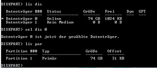

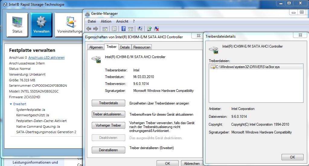

"Alignment nachträglich" gesucht und das hier gefunden. Die Frage steht hier also, gibt es eine Antwort? Ich hänge nochmal ein paar Bilder an, einmal mit msahci.sys, einmal mit iastor und ein Bild vom RST und Gerätemanager. Mögen die Cracks dem SSD-Stümper auf die gerade Bahn helfen?

Die SSD habe ich gestern im Notebook verbaut und wollte Windows 7 installieren. Irgendwie wollte die 100 MB Partition sich nicht unterbinden lassen. Da habe ich mit PartedMagic formatiert. Eigentlich mache ich das immer, aber das Notebook hat kein optisches Laufwerk und als Stickware hatte ich nicht alles parat.
Jetzt läuft Windows und ich habe rumgeguckt. TRIM ging mit dem msahci auch (fsutil behavior query DisableDeleteNotify gibt 0 zurück). Dann gelesen, das der neueste RST von Intel das auch kann. Nur die AS SSD Bilder sagen was von "BAD". Und da habe ich gestutz, die S.M.A.R.T.-Werte sind ja alle i.O. Und darüber bin ich aufs Alignment gestoßen. (Dass ASS SSD mit "BAD" wohl das Alignment meint.)
Edit: Wie legt man ein Alignment richtig an?
http://www.hardwareluxx.de/community/f227/os-optimierungen-fuer-flash-ssds-543445.html
http://www.thinkpad-forum.de/thinkp...99517-intel-postville-ssd-in-x200/#post699517
Überall steht, man soll es anlegen, aber nirgends wie. Oder bin ich blind?
Was ist gegen die 100MB-Partition einzuwenden wenn dann das Aligment stimmt? Das sollte ja 7 korrekt anlegen.
Auf der PartEDMagic-Version (ich hab hier auch eine aufm Stick^^) sollte doch auch ein ganz normales Fdisk dabei sein bei dem man das Aligment angeben kann.
Ich würde ja sagen: Neu-Install geht schneller als rumdoktorn *duck* wenns erst seit gestern drauf ist.
Ja, das geht schon i.O. mit dem Neuinstallieren. :)
Mal angenommen, mich stört die 100 MB Partition, (wo noch immer keiner weiß, was sie wirklich macht, nur Vermutungen). Auf was "aligne" ich die Intel Postville G2 - 128 KB? Und wie? Bei PartedMagic nehme ich immer GParted.
Ich überschlafe das nochmal.
Die 100MB-Partition ist für den Bitlocker da so wie ich das mitbekommen habe und enthält die Boot-Dateien fürs System so dass Du die eigentliche Windows-Partition verschlüsseln kannst.
64kb passt wenn ich das richtig sehe, also geht auch 128kb.
Bei der 100MB Partition kann man das auch einfach während der Installation ändern, indem man die Partition nach der 100MB Partition löscht und die 100MB Partition auf den Rest des SSDs erweitert.
