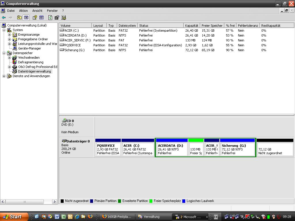

Ich habe mal einen screenshot hinterlegt.
Irgendwie stimmt das alles nicht mit den Kapazitäten.
Weis jemand Rat?

Also da stimmt was nicht. Mit dem unpartitionierten Bereich kommste auf 200 GB. Die Platte ist aber nur 160 GB. Oder nicht?
Ausserdem hat der unerkannte Bereich exakt dieselbe Größe wie die Partition "G", was auf eine fehlerhafte Anzeige schließen lässt.
Wieso hast Du C ausserdem mit FAT32 formatiert?
Hast Du den Registry Eintrag mit "EnableBigLBA" gemacht? Weil ohne das Chaos da hinter G sind es trotzdem nur 128 GB und damit weiterhin der Bug da.

hast du die mal das Bild angesehen?
Was Kann das sein?
