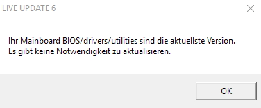

Bei meinem PC ist das MSI B75MA-E33 (MS-7808) verbaut. Wie bekomme ich den USB 3 Chipsatz raus ? Intel USB 3.0 eXtensible-Hostcontroller - 1.0 Microsoft ? Oder sind das andere Daten, die Du brauchst ?
Danke
MSI Live Update 6 meldet:
Ihr Mainboard BIOS/drivers/utilities sind die aktuellste Version.
Es gibt keine Notwendigkeit zu aktualisieren.
