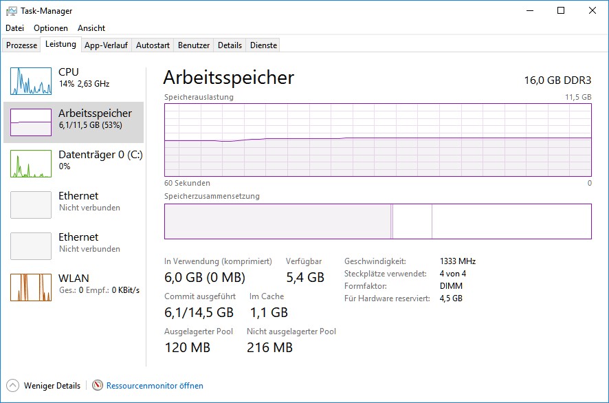

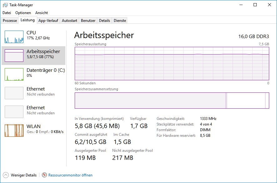

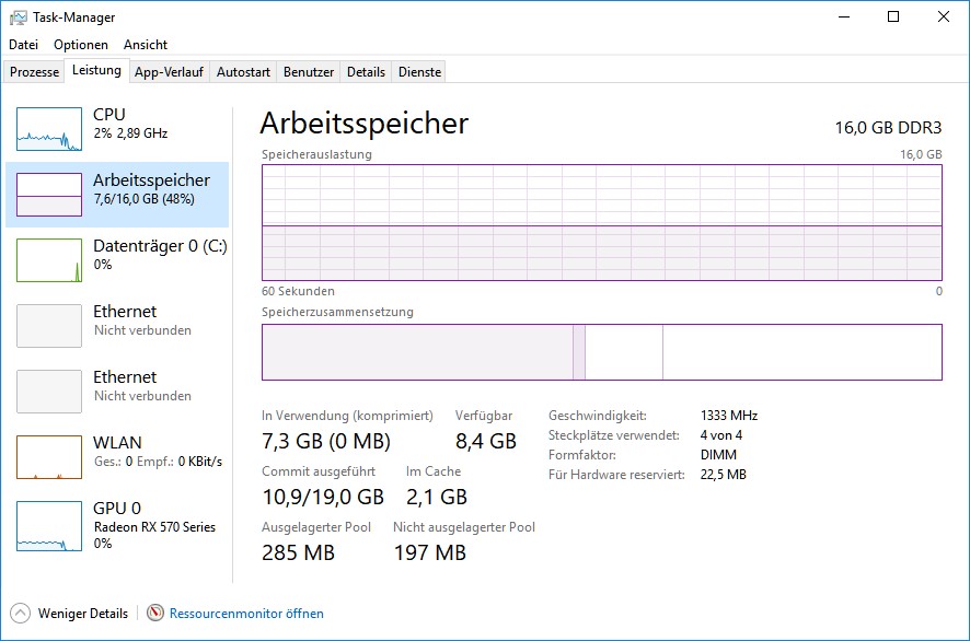

Hallo Leute,
Ich hab hier schon länger ein etwas kurioses Problem.
Wenn ich meinen PC starte, habe ich statt der eigentlich vorhandenen 16Gb manchmal nur 11,5Gb oder wie hier im Bild nur 7,5GB zur Verfügung. 0,5GB zweigt sich die Onboard Graka ab, ok, aber was reserviert die restlichen 8GB?

Leider ist es manchmal auch soweit, dass der PC gar nicht startet und mit Pipstönen (wahrscheinlich) signalisiert, dass kein RAM vorhanden ist. Ein Reset und es geht wieder.
Wenn der PC läuft gibt es gar keine Problem, auch den Ram runter takten bringt nichts, mal sind es 7,5 GB manchmal 11,5 aber nie 15,5GB. Ram ein- und ausbauen brachte auch nichts.

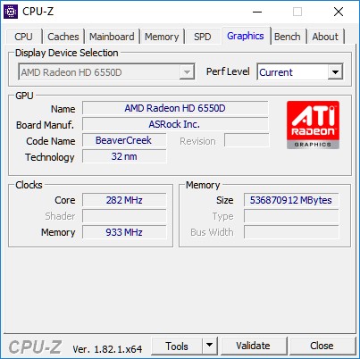

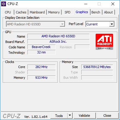

Bist du sicher, daß sich die integrierte Grafikeinheit des Llano nur 512 MB nimmt? Die aktuellen integrierten Grafikeinheiten passen den Ram Bedarf manuell je nach Aufgabe an.
Zeigt er zwar etwas falsch an, kommt aber eher ,5 hin als was anderes.
Mein Altes konnte maximal 1GB reservieren
die riesen Zahl und ein Großes M kommen mir komisch vor, vieleicht ist alles Okay die on baord mobst dir 5 gb
16-11
und wieso hab ich jetzt nur 7,5 zur Verfügung
536870912 /1024 /1024=512 MB
Edit: Windowsspeichertest
"Der Arbeitsspeicher des Computers wurde von der Windows-Speicherdiagnose überprüft, und es wurden keine Fehler festgestellt."
Auf der Produktseite des Mainboards findet sich auch die Angabe "Max. shared memory 512MB", das sollte also richtig sein.

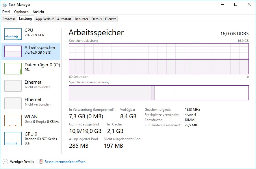

So, jetzt nochmal alles neu eingebaut, jetzt wird mit Grafikkarte auch die 16 GB bei 1866 problemlos erkannt, bin neugierig wie lange....
also Möglich dass das Bios da irgendwie dazwischenfunkt und die Reservierung falsch gesetzt hat, oder dass das wahllose Ramneueinbau inklusive Biosreset was verändert hat
