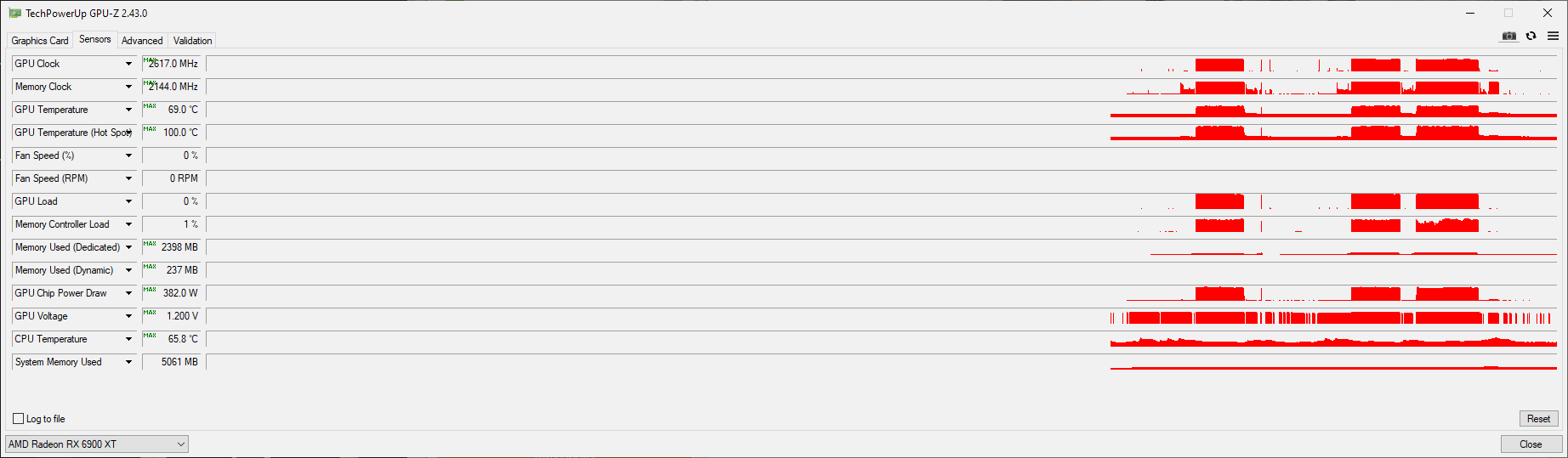

Hi nochmal,dSi schrieb:So ich hab neuigkeiten, Ich hab die Karte zerlegt und neue WLP drauf gemacht. immer etwa 5 Minuten Furmark laufen lassen.
ein Alter Screenshot mit
2617 Mhz
GPU 69 Grad
Hotspot 100 Grad

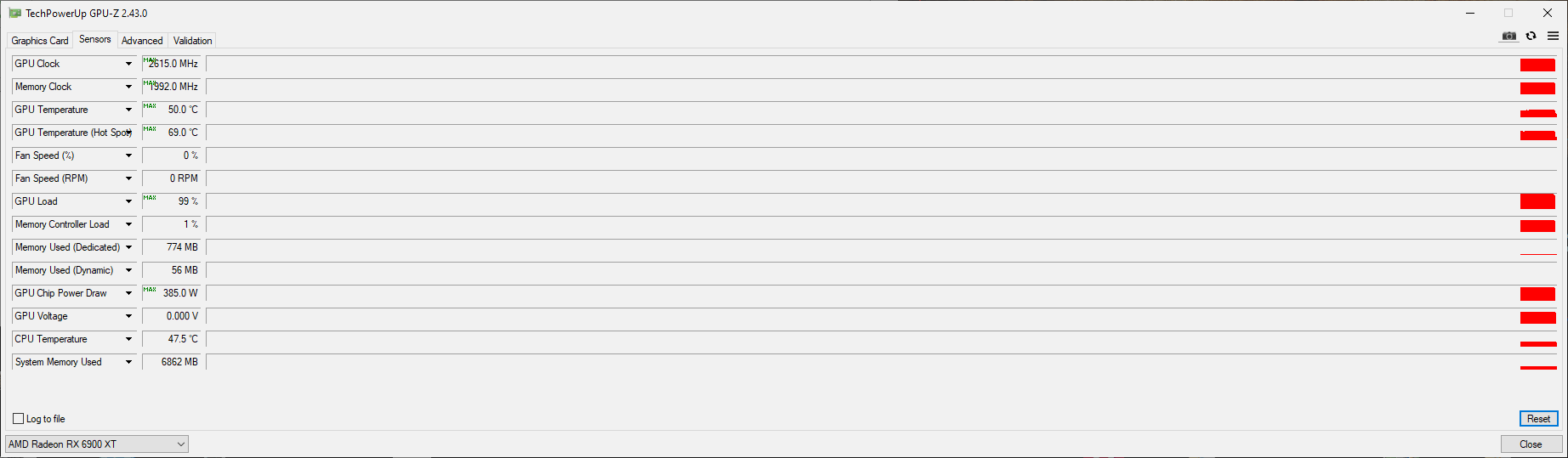

und jetzt, Ich hoff du sitzt richtig
2615 Mhz
GPU 50 Grad
GPU Hotspot 69 Grad
Ich hoffe diese Fotos jetzt werden noch andere hier im Forum sehen und finden!
Ich werde gleich XFX Kontaktieren und Ihn das ganze Beschreiben.

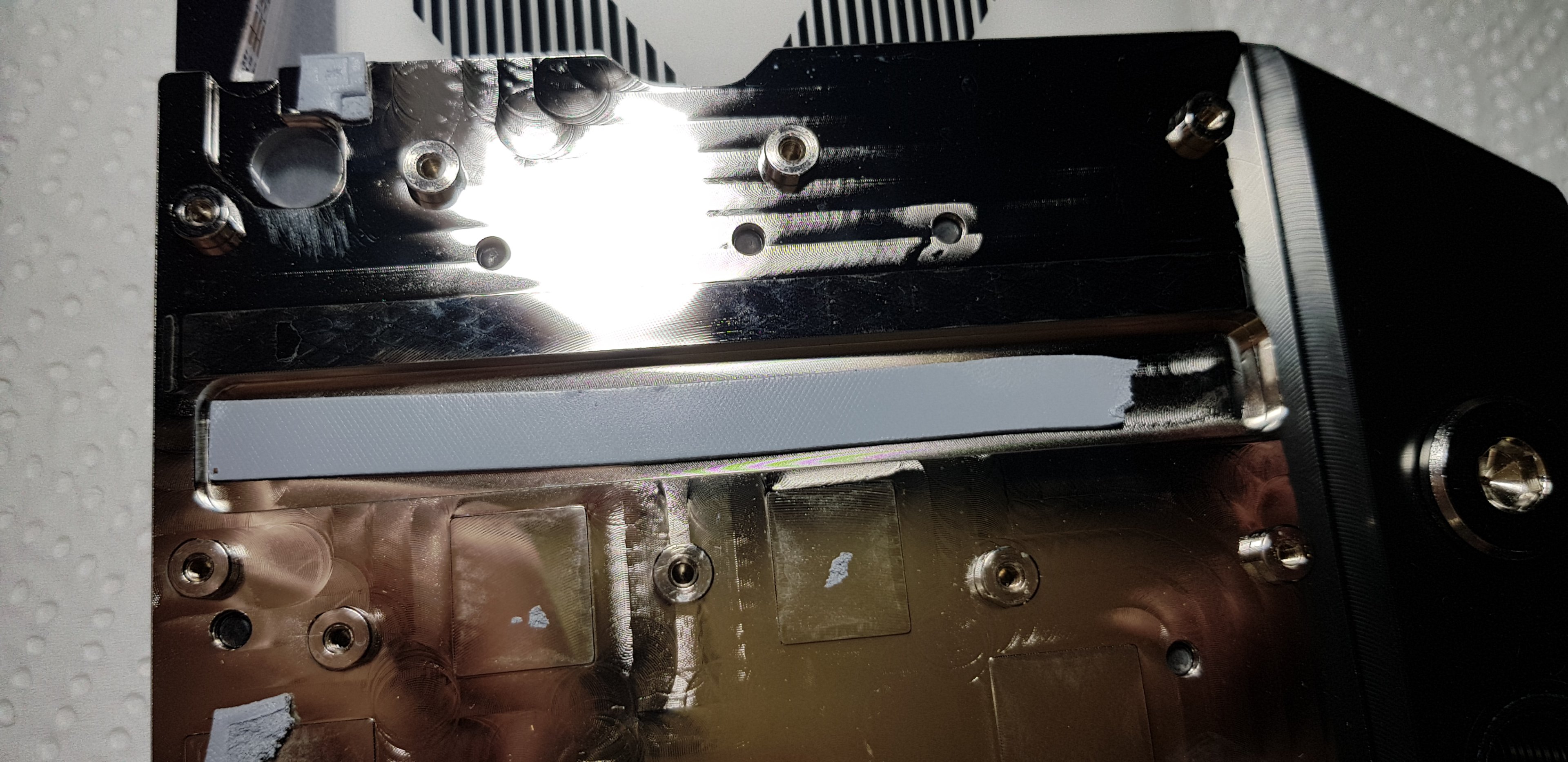

Ich hab den Block abgebaut und musste Feststellen das die Wärmeleitpads für die Spannungswandler überhaupt keinen Kontakt haben!
schaut Euch das an, das Wärmeleitpad hat noch die Originale geriffelte Oberfläche von der Schutzfolie die anscheinend mal darauf war. Lediglich rechts ganz außen hatte das Wärmeleitpad kontakt zum Spannungswandler.
Normal kommen da 1 mm Pads drauf laut EKWB (siehe zeichnung oben) verbaut waren auch 1mm Pads. ich hab Sie nachgemessen und danach Arctic Pads die Ich noch hier hatte drauf gemacht. Die hatten auch keinen Kontakt, jetzt hab ich 1,5mm Pads drauf gemacht und hoffe das diese Kontakt haben.
Ich hab keine Lust mehr weiter rum zu Basteln Ich will erstmal wissen was XFX dazu sagt!
Auf der andere Seite sieht es genauso aus, auch dort haben die Spannungswandler keinen Kontakt gehabt. (Ich hab ein paar Bilder gemacht).
Das ist der Absolute Wahnsinn, sowas hab ich noch nie erlebt!
hat sich XFX zu der Problematik geäußert?
Theoretisch müsste man dann ja alle Pads durch +0.5mm dickere Pads ersetzen, damit alle Kontakt zum WB haben.

Hauser_Ger schrieb:Was mich wundert, ist Deine "Einkaufsliste": Die beiden genannten Pads sind ja nur 0.5 & 1.0 mm dick. Bei den Bildern ein paar Seiten zuvor sind ja auch viele Pads mit 1.5 & 2.0 mm zu sehen
Hi, also ich bin locker mit folgendem hin gekommen (hab teilweise sogar noch was über):
1x EC360® Bronze 8W/mK Wärmeleitpad (100 x 100 x 1,5 mm)
1x EC360® Bronze 8W/mK Wärmeleitpad (100 x 100 x 2,0 mm)
1x EC360® Bronze 8W/mK Wärmeleitpad (100 x 100 x 1,0 mm)
alles bei Amazon bestellbar und nicht soo teuer.

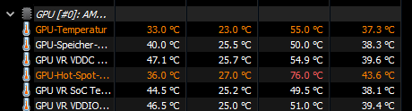

Was für Temperaturen hast du überhaupt?
Ich hab auch seit 1,5 Wochen die XFX und die Temperaturen sind bei meiner in Ordnung.
Mit den ganzen Modifikationen würde ich maximal 3-6°C weniger haben, wenn ich mir hier den Thread so ansehe.
Bei meiner hab ich GPU 50 bis 56°C und Hotspot 70 bis 77°C während diverser Spiele. Da würde ich vielleicht auf GPU 47-53 und 65-70°C kommen, wenn ich mir die Ergebnisse hier ansehe.
Würde sich das bei dir auszahlen?

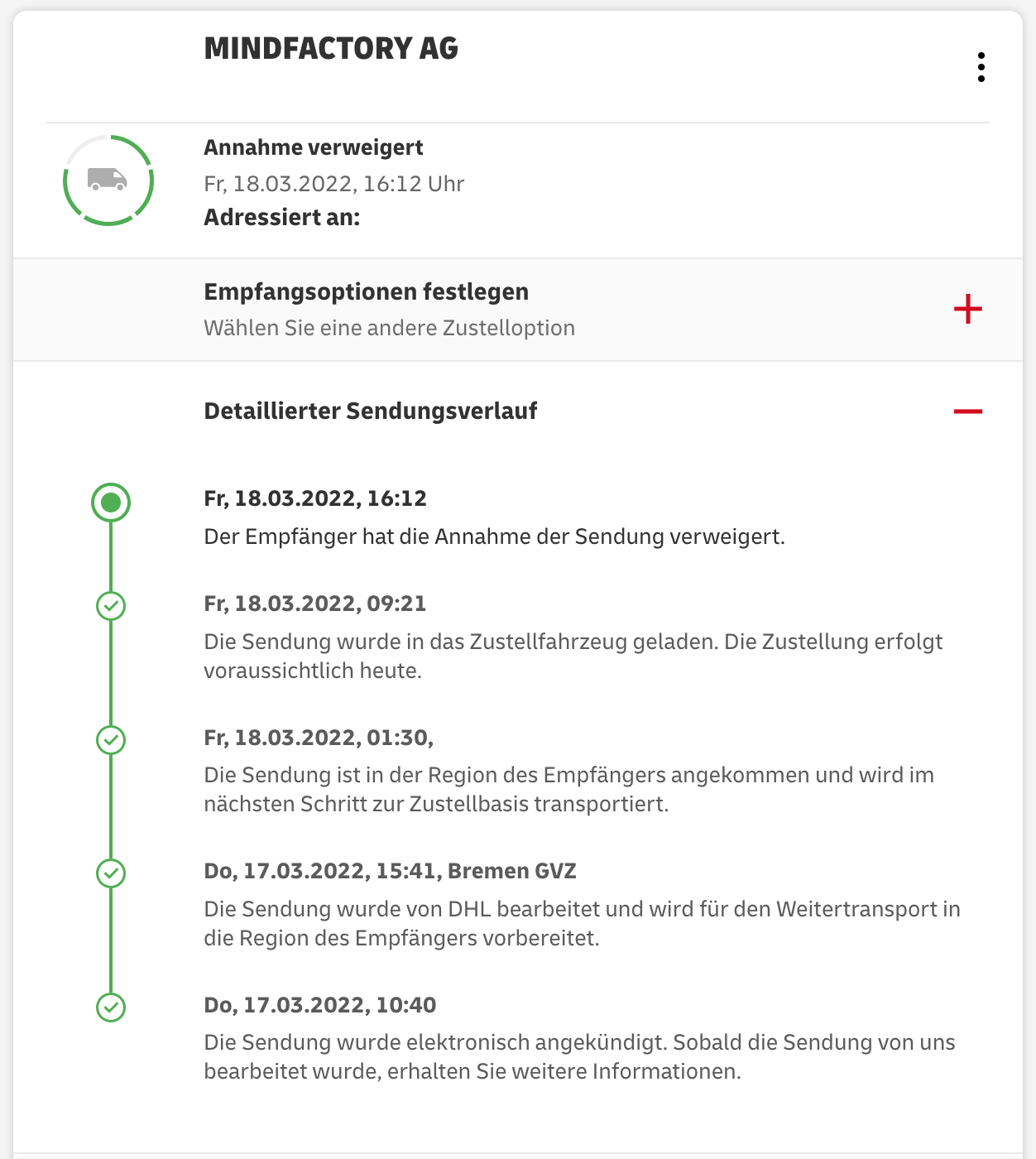

Hi,
gar keine Temps, GraKa kommt heute, werde aber die Annahme verweigern. Für 1.500 Euro erwarte ich schon Perfektion.
