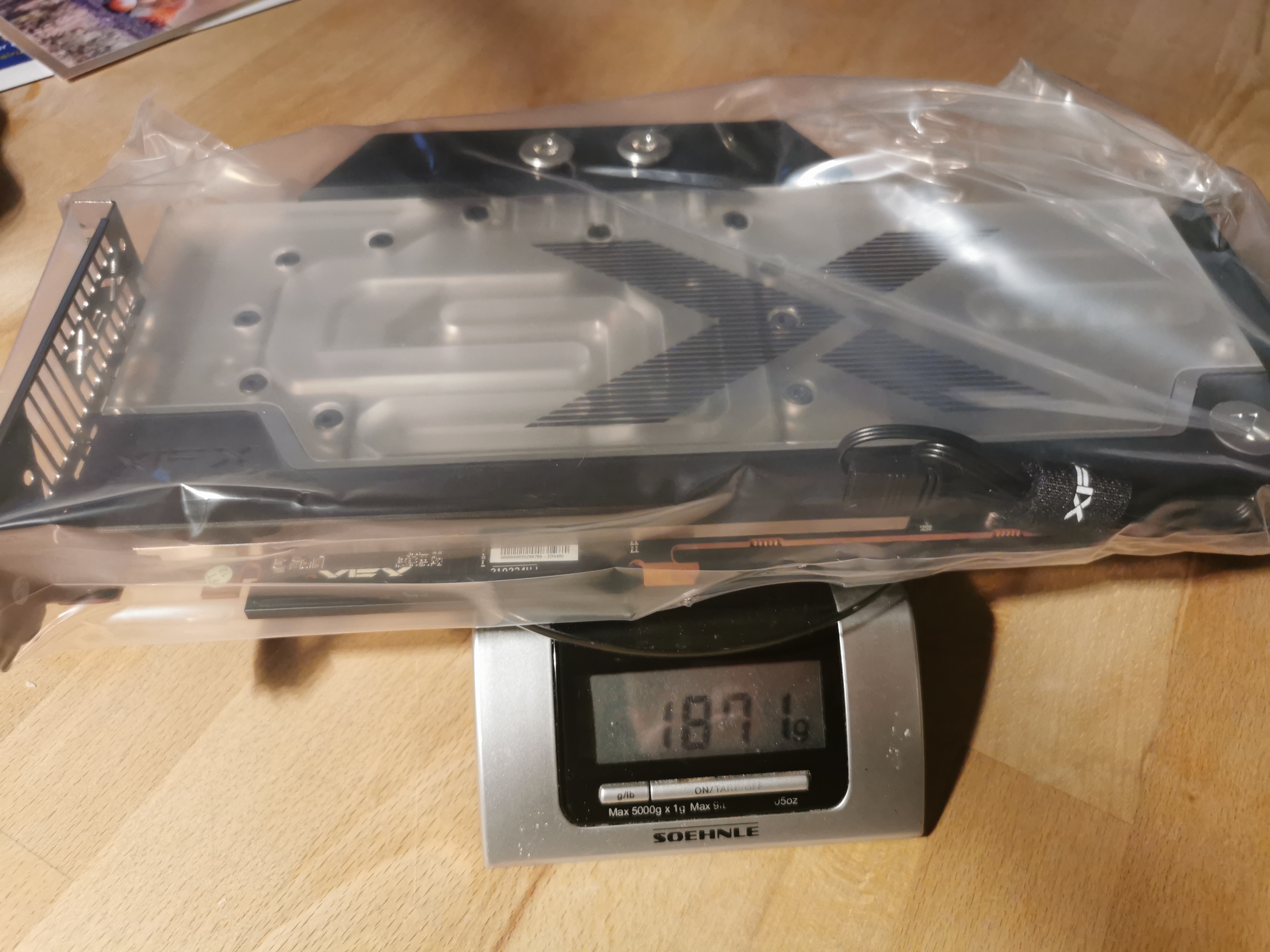

Meine Karte kam gestern an. Es hat ja schon in den Fingern gejuckt, sie zu installieren, aber da muss ich gleichzeitig auch wieder den Wakü-Kreislauf aufbauen. Deshalb erstmal nur die Bilder. Wie sich die Temps beim ersten Test entwickeln, das schreib ich dann im Lauf der Woche
Also ein ganz schöner Brummer und mit 1871g passend zum massiven Kupfer-Kühlblock
Aber so muss es ja auch sein

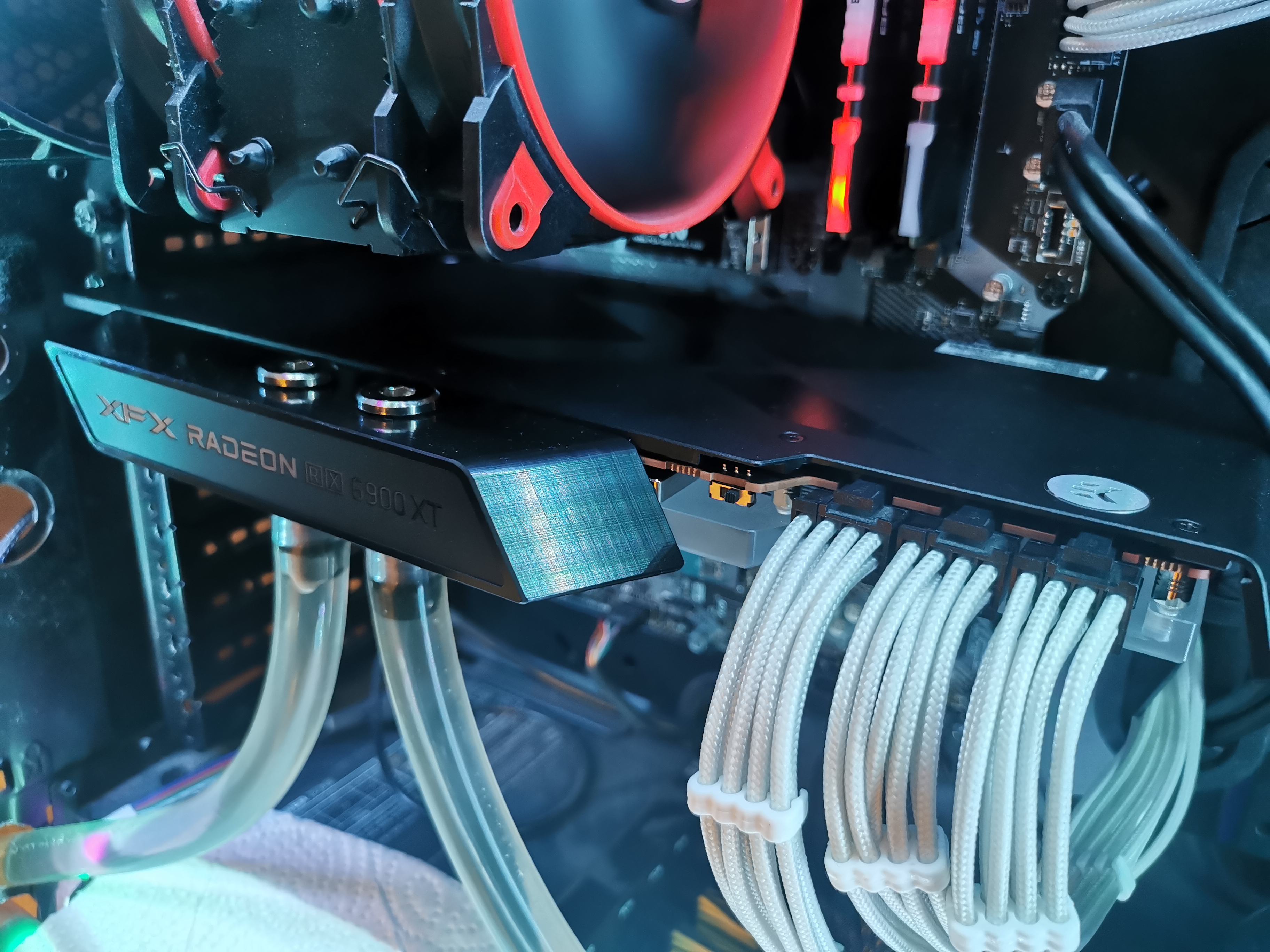

Seit Anfang der Woche habe ich auch die Karte. Mein Exemplar dieser XFX Radeon RX 6900 XT 16GB SPEEDSTER MERC ZERO x EKWB Waterblock hat eigentlich bis jetzt ganz angenehme Temperaturen. Bei Assassins Creed Unity sind es gerade mal 35°C und bei Vollauslastung mit F1 22 (da liegt die ganze Zeit das Powerlimit mit 330 Watt an) komme ich auf 45-48°C. Da sehe ich erstmal keine Notwendigkeit, sie zu zerlegen und die Pads / WLP zu tauschen.

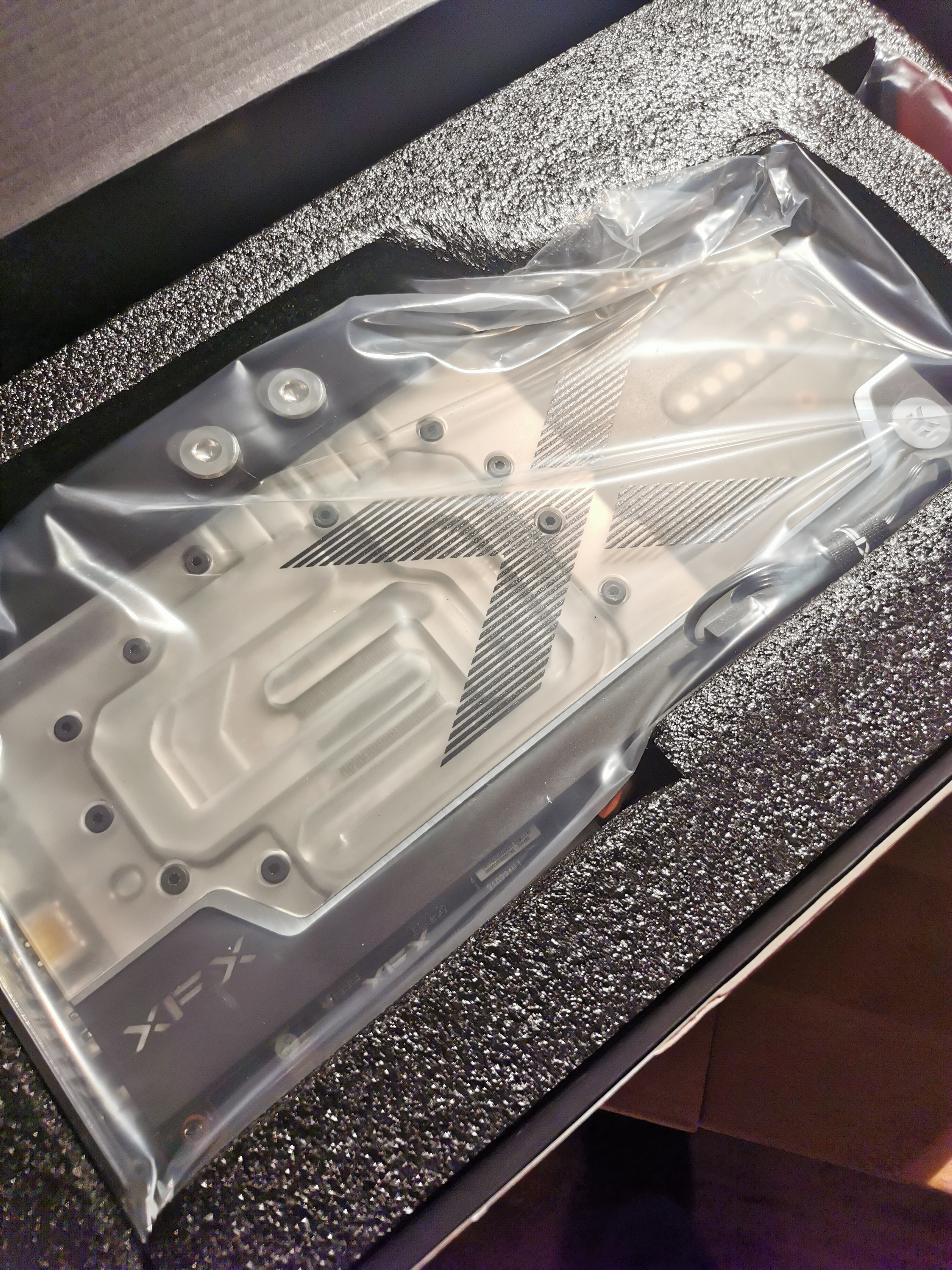

Folie auf dem Acrylteil? Nein, keine Folie. Vor dieser Karte hatte ich allerdings schon verschiedene andere Grafikkarten mit Wasserkühler selbst umgebaut und da war nie eine Folie an diesen Stellen drauf. Auch nicht bei den Wasserkühlkörpern von EK.Zyv schrieb:Kurze Frage: hatten alle eure Karten eine Schutzfolie übern Acrylteil des Kühlers als ihr sie bekommen habt? (Was ich vermute)
Meine Karte ist ja ebenfalls von Mindfactory und ich hatte nicht den Eindruck, dass sie gebraucht war bzw. ein Rückläufer.
Am beleuchteten Seitenteil mit dem Schriftzug "XFX RADEON RX 6900 XT" war bei meiner Karte jedoch eine abziehbare Schutzfolie drüber
Echt jetzt?LukS schrieb:Ist jetzt schon echt lange her, aber ich glaub bei mir war keine Folie drauf. Die Grafikkarte war nur in einer Plastikhülle, welche nicht mal antistatisch war.
Ja, war sie.LukS schrieb:Viel wichtiger ist eher die Frage, war die Umverpackung noch versiegelt?
