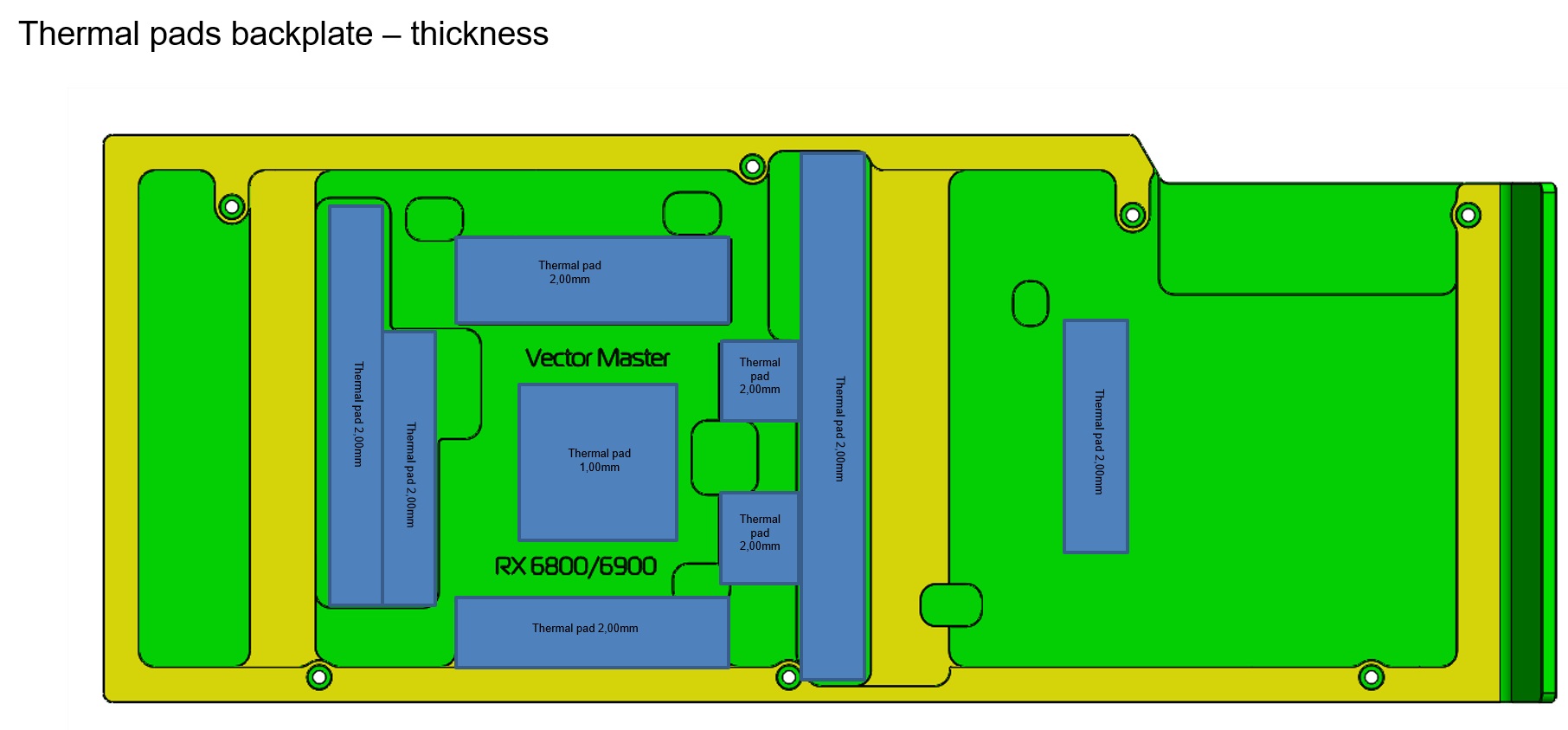

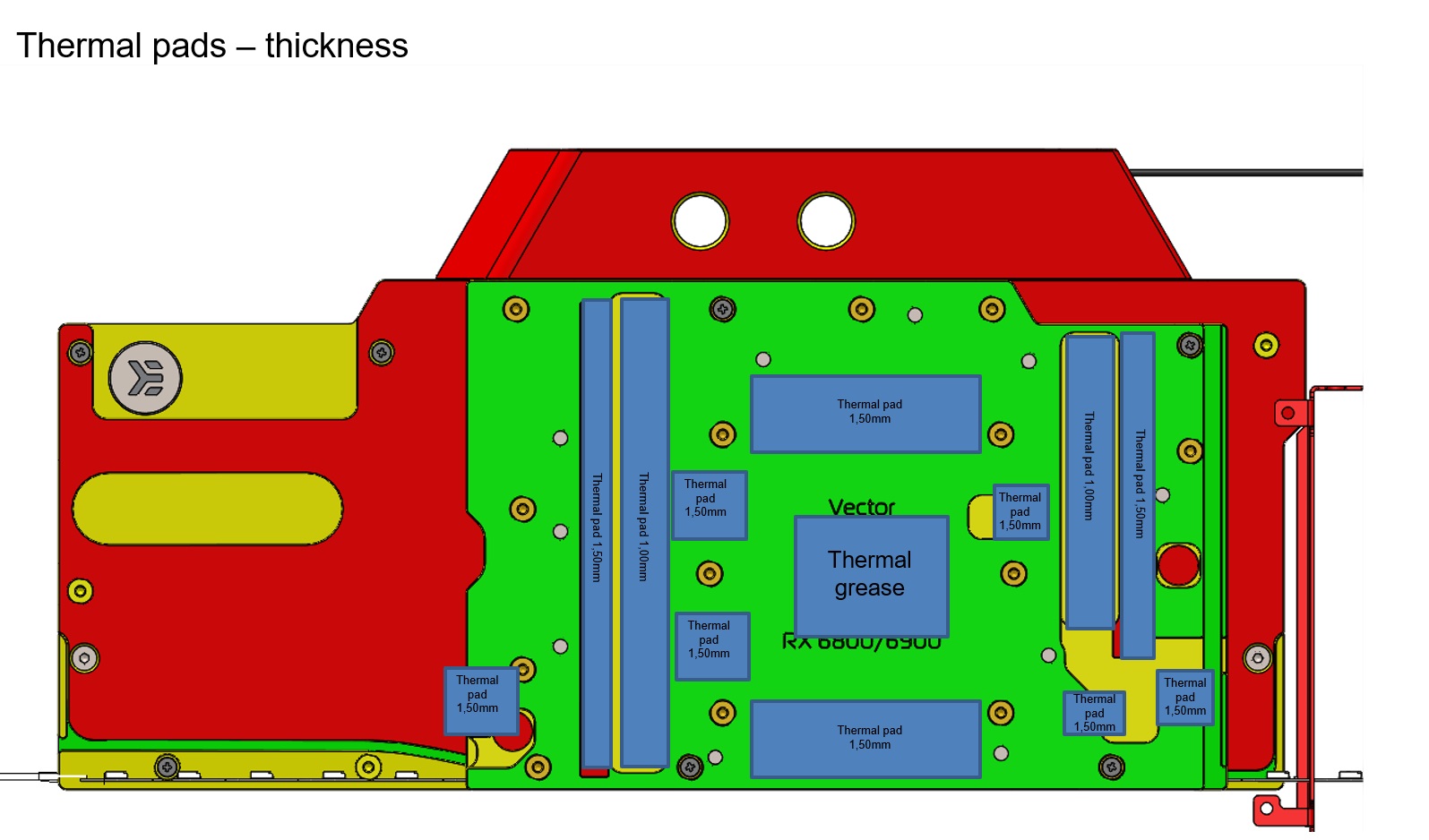

Wie viele der Pads braucht man letztendlich? In dem Tread hab ich hierzu nicht ganz konsistente Antworten gefunden.
Hier diese Übersicht von dSi auf Seite 2 stimmt:
https://www.computerbase.de/forum/t...jemand-erfahrung.2047678/page-2#post-26463272
Ich hab extra alle Pads nachgemessen. Auf diese beiden Bilder kannst du dich verlassen. Die Bilder stimmen.
Eine genaue Menge weis ich leider auch nicht, aber du solltest sie anhander der bilder gut schätzen können. Ich hatte bis auf die 2mm Pads alle zu Hause. Hatte mal bei Aquatuning einen 150€ Großeinkauf gemacht... :D

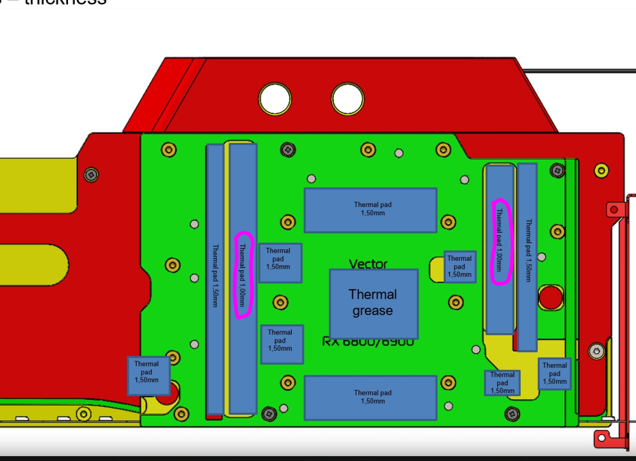

Die auf dem Nachfolgenden Bild mit magenta markierten Pads kann man theoretisch auch weglassen:
Diese sollten die Spulen kühlen und haben jedoch fast keinen Kontakt, was die Karte auch so unheimlich leise macht.
Die Pads daneben mit 1,5mm darf man aber auf keinen Fall weglassen, weil diese für die Spannungswandler sind.

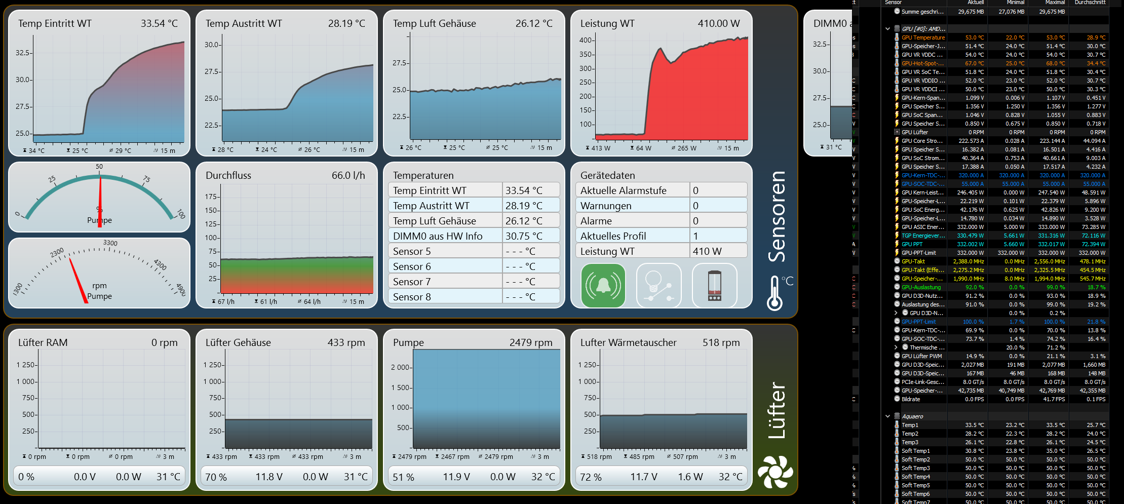

Ich verwende einen Mora420 als Radiator und darauf sind 4x200mm Noctua Lüfter. Der Radiator steht extra so das er gut Luft bekommt und die Lüfter möglichst langsam laufen können. Als Pumpe verwende ich eine Aquacomputer D5, welche in einem Watercool Heatkiller Tube 200 verbaut ist.
Im Kreislauf sind Pumpe/AGB Kombo -> RAM -> CPU -> GPU -> Schnelltrenner -> 1,5m Schlauch -> Mora420 -> 1,5m Schlauch -> Schnelltrenner -> Durchflusssensor -> T-Stück mit Ablasshahn -> Pumpe/AGB Kombo

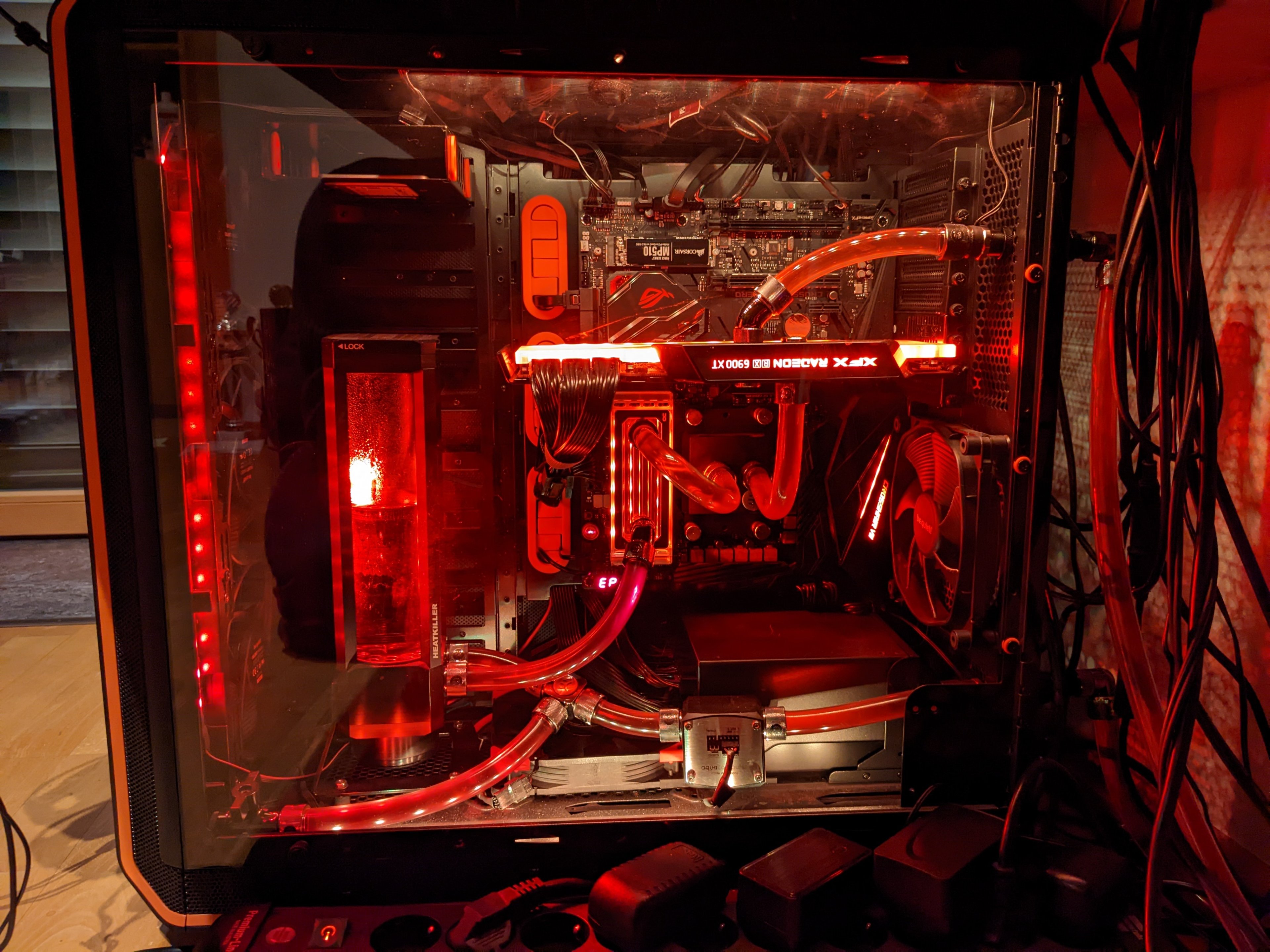

So sieht das ganze mit verbauter XFX (damit wir beim Thema bleiben ;)) aus:

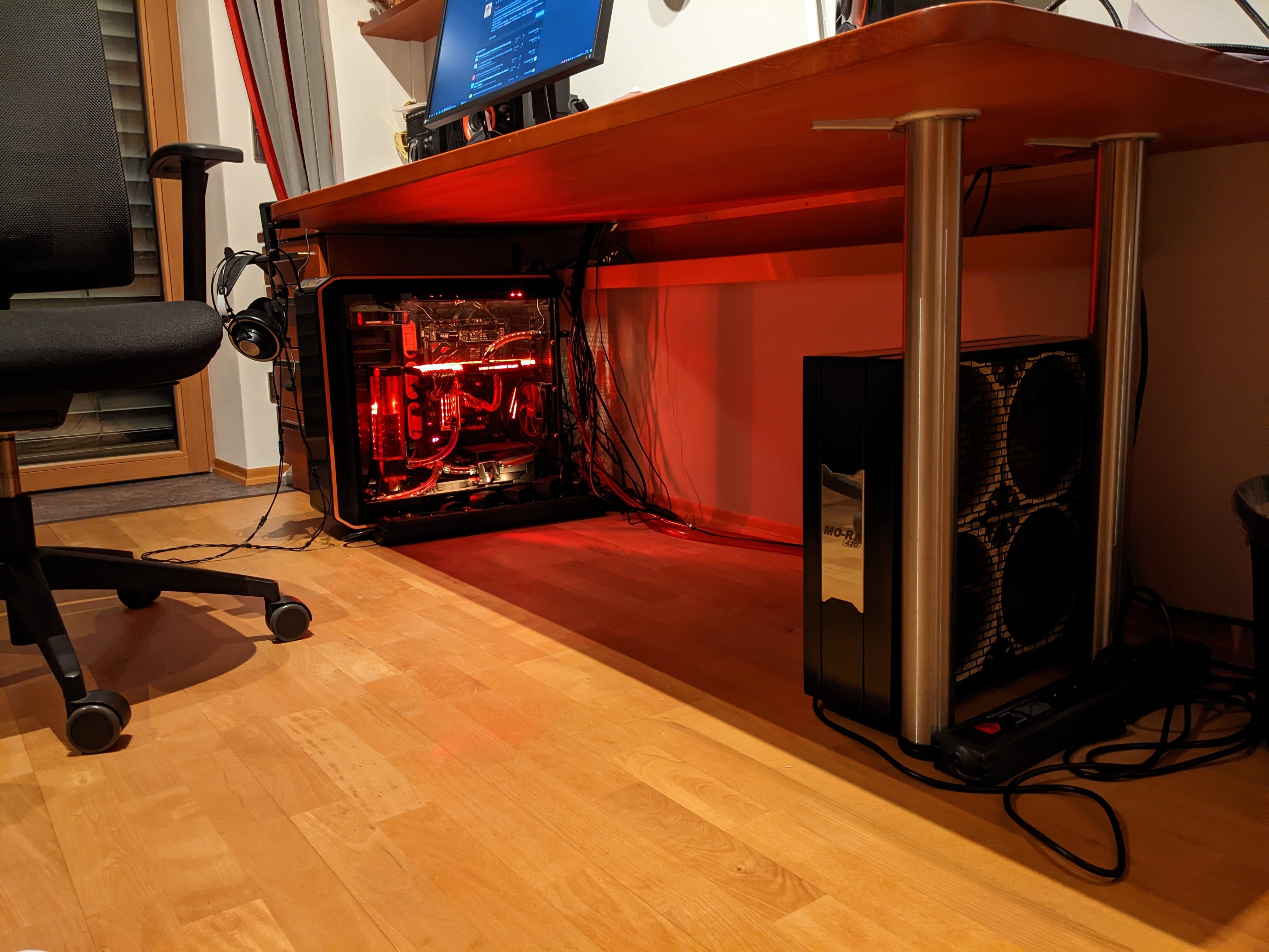

Der Schreibtisch ist für meine Körpergröße leider etwas zu Hoch geraten. Habe mich als beruflicher Vermesser vermessen als ich die Daten vom alten Tisch dem Tischler gegeben habe. :D

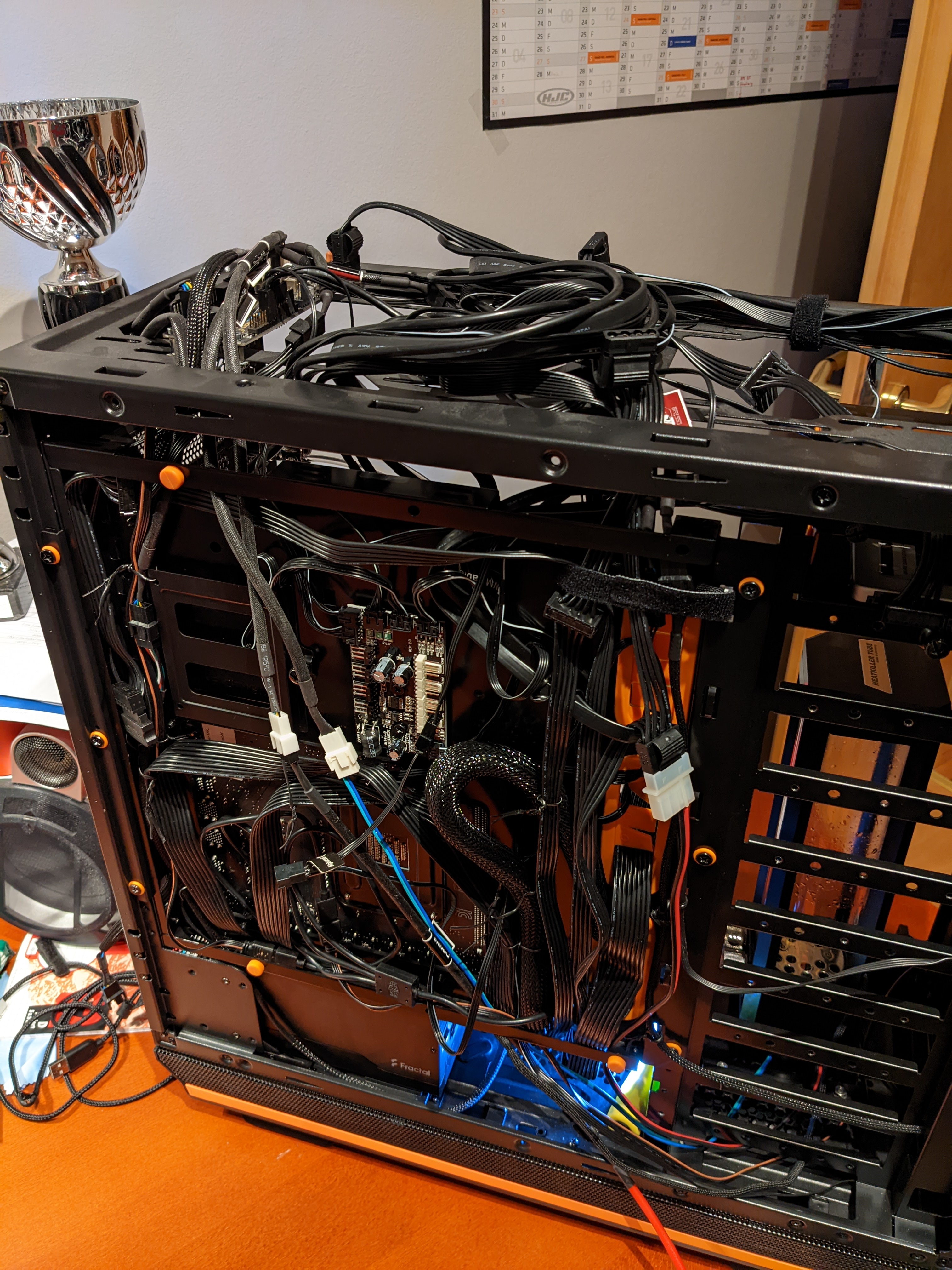

Das ist das Kabelchaos, als ich das Ganze von 1080 Ti und Corsair RM550x auf die XFX 6900XT und Ion2+ umgebaut habe:

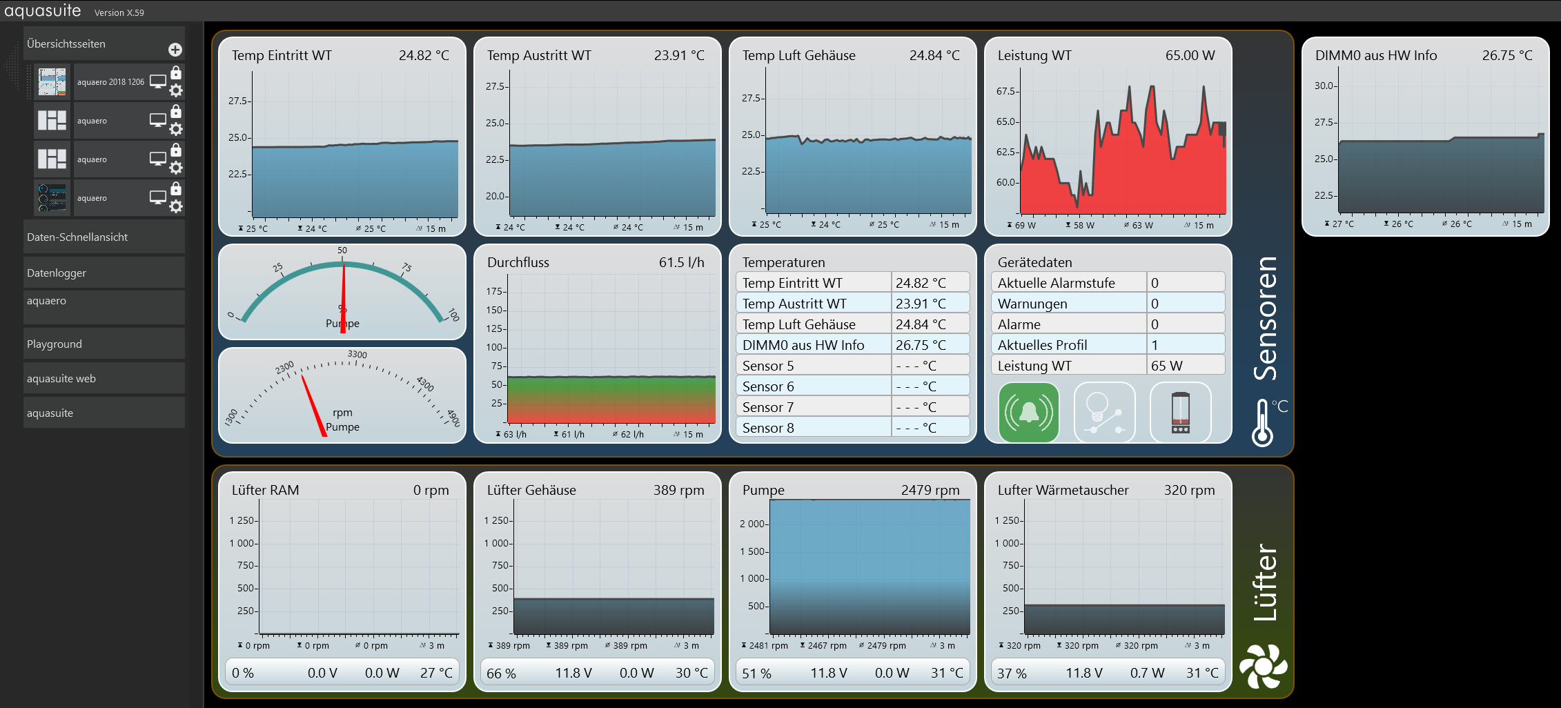

Auf dem Bild sieht man auf der linken PC Oberseite das Aquacomputer aquaero 6 LT mit dem ich alles steuere.
In der zugehörigen Aquasuite sieht das so aus:
Die Abgegebene Wärmeleistung am Mora420 kann errechnet werden, weil ich einen Durchflusssensor und am Ein- und Auslass des Mora je einen Wassertemperatursensor angebracht habe. Diese stimmt erstaunlich gut mit dem Strommessgeräte für die Steckdose überein. Es weicht so ca. 10 bis 30 Watt ab, was ungefähr dem Wärmeverlust im Gehäuse selber entsprechen sollte. Das hat mich persönlich echt erstaunt.
Die Pumpe habe ich so eingestellt das der Durchfluss bei ~65 l/h liegt.
Fällt er unter 60 l/h, steigt die Wassertemperatur in kritische Bereiche (40-43°C) und damit steigen die CPU und vor allem die GPU Temperaturen auch deutlich an. Langsamer darf ich also meine Pumpe nicht einstellen. Schneller geht auch nicht, denn dann fängt die D5 laut und nervig zu werden an. Erst ab rund 3800rpm wird sie vom Geräusch etwas angenehmer, aber ist immer noch viel zu laut. Bei 4200 hätte sie auch wieder eine angenehme Lautstärke, aber auf dauer ist mir das zu laut.
Die XFX wird in Spielen und bei 24-27°C Raumtemperatur ca. 50 bis 57° (Hotspot 65 bis 78°C) warm.
Hier mal schnell mit Furmark und 24°C Raum getestet:

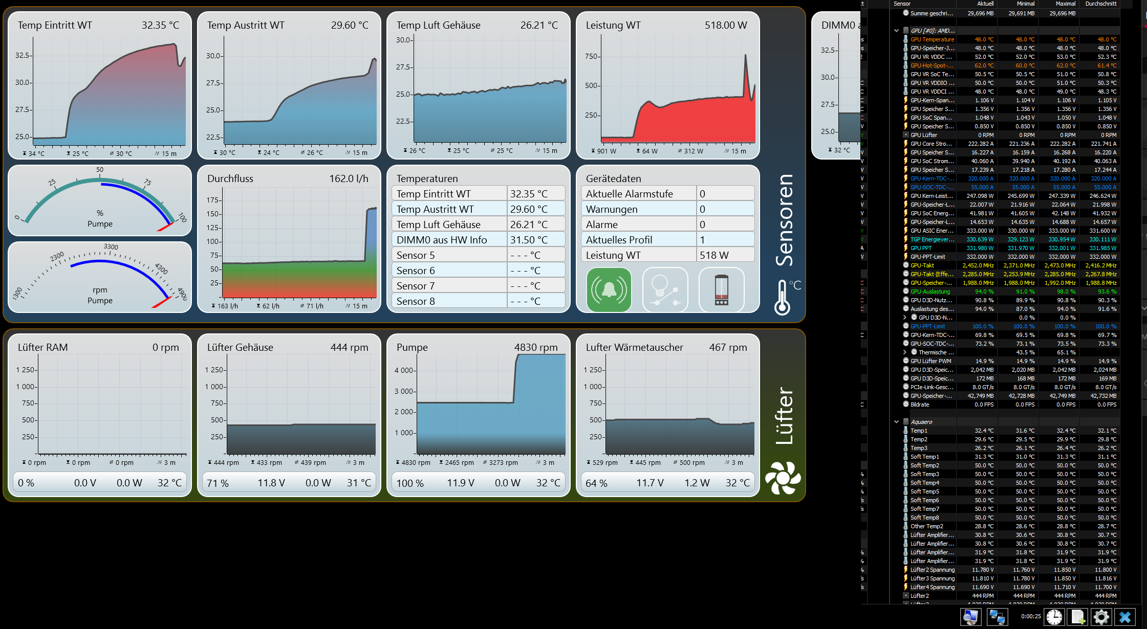

Erhöhe ich den Durchfluss und lass Furmark weiterlaufen:
sieht man das die Temperatur für GPU und Hotspot gleich fallen.
