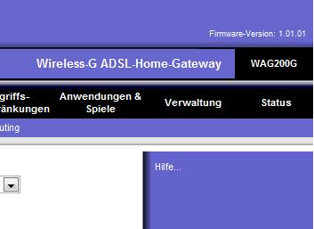

der hat 1.01.01 firmware
wag200g modell
lass jetzt am besten alles so wie es ist, da deine Leitung von den Werten her jetzt stabil aussieht. Das mit dem Firmwareupdate würd ich nur machen, wenn du wieder Syncverluste bemerkst.
das einzigste ist das sich mein msn live massenger nich mehr einwählen kann aber icq funzt... merkwürdig
Einwählen müsstest der sich trotzdem können.
Frag mich nur was die 1.01.01 sein soll, weil bei linksys gibts noch eine 1.01.04 und eine 1.00.09. Dazwischen gibts nix.
@Maddrixx
Was sieht da jetzt stabil aus? Sieht genauso aus wie vorher. ^^
hab mal nen bild angehangen
die fehlerbehebung im messanger gibt auch keinen fehler an, einfach nur kann sich nicht einwählen bzw verbinden
