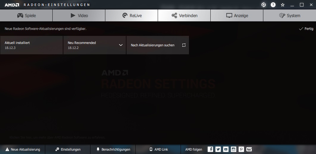

Hallo, wärend 18.12.2 mit meiner RX 580 problemlos lief funktioniert im 18.12.3 Zerofan nicht mehr.
Das einzige was hilft ist ein deinstallieren und anschließend erneutes Installieren des Treibers.
Da ich allerdings die RX im Wattman undervolte ist das keine Option.
Haben andere auch das Problem?
LG
Edit: auch ganz toll, der Updatehinweis oder doch eher Downgrade :D
Wenn ich das richtig verstehe, ist das ja auch noch nicht final gefixt?

Ahhh. Bin wieder zurück zum 18.12.2, läuft wieder.
