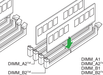

Stecken die RAM-Module auch richtig drin?

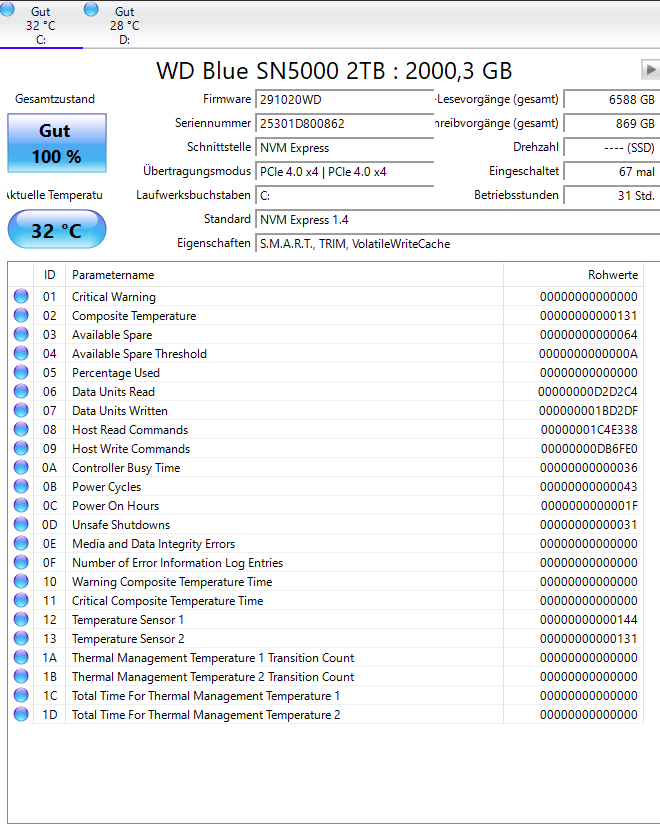

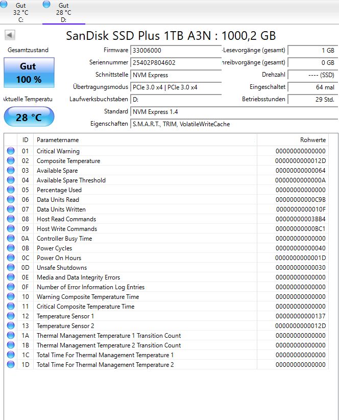

-Temperaturen gecheckt (sind im Anhang, ich kann mit den Daten nicht wirklich etwas anfangen)
-Zuverlässigkeitsverlauf (Ließ mich nur bis zur letzten Windows Installation gucken, seit dem kein crash)
-Eingabeaufforderung (Admin)
sfc /scannow
dism /online /cleanup-image /scanhealth (Keine Fehler erkannt)
-Schnellstart wieder deaktiviert (den fix hatte ich jedes mal ausprobiert)
-SSD Karten gecheckt (Siehe Anhang) (100% gut - beide)

Achso mir wurden noch ein paar Fragen gestellt:
-PC ist ein Neuer Build
-Alles Neuteile
-RAM module wurden auf einen richtigen sitz überprüft
Reaktionen: Volvo480, Wo bin ich hier und AB´solut SiD
Na ja, wenn es eine neuere Firmware für deine SSD(s) gab, wird das vermutlich die Ursache gewesen sein.
KnolleJupp, präferiert da auch nur eines. Kann von beiden kommen. Wenn jetzt gelöst ist eh eh zu spät ;) und auch gut so.
Edit: Würd mir auch den RAM Stresstest ersparen XMP/Expo aktivieren und einfach normal nutzen, zickt er wieder kann man den Speicher immernoch testen. Wurde eigentlich schon gefragt ob der RAM in den richtigen 'Slots steckt? A2B2 meist.
Ich hätte es auch gern getestet. Aber die Trigger waren so random, dass ich nicht wusste wie ich das reproduzieren kann.
Ja, die Riegel stecken genauso in den Slots. Ausgehend von der CPU immer der 2.
