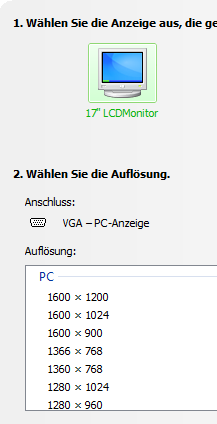

Schönen guten Tag,
wie im Titel beschrieben wird mein 19" AMW X1910WDS Monitor in den Einstellungen von NVIDIA nur noch als 17" dargestellt.
Jmd ne Idee woran dies liegen könnte und/oder wie ich dies Problem lösen könnte?
vielen Dank im voraus,
Gruß x
Zoll ist aber irrelevant ... stell die richtige Auflösung ein .
1440x900
wenn das bild kleiner ist als die monitorfläche dann halt am monitor mal schauen was dort einstellbar ist.
der zeigt mir auch richtig komische auflösungen an und kann nur die kleinste nehmen sonst kommt wieder das alte problem "out of range"

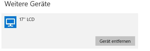

habe den monitor unter geräte entfernt und nun wird mir auch hier angezeigt das es sich um einen 17" handeln soll :freak:
