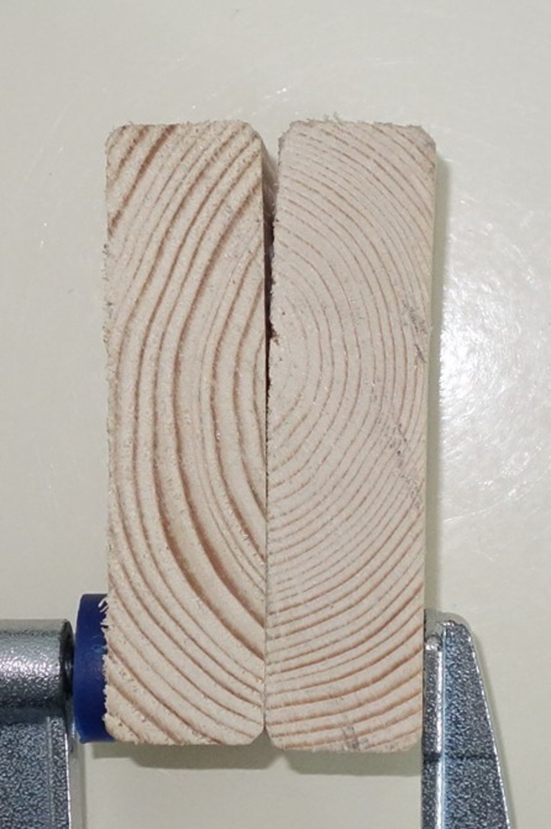

Beim Baumarkt mit dem Eichhörnchen gab es 94 mm x 24 mm, das erschien mir geeignet. Leider sehr verzogen, dauerte eine Stunde bis ich die besten Latten rausgesucht hatte. Trotzdem kam sowas bei raus; keine guten Voraussetzungen für Millimeterarbeit.

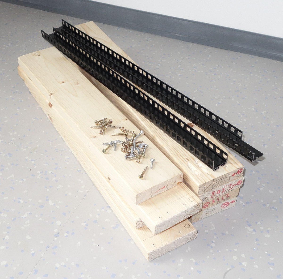

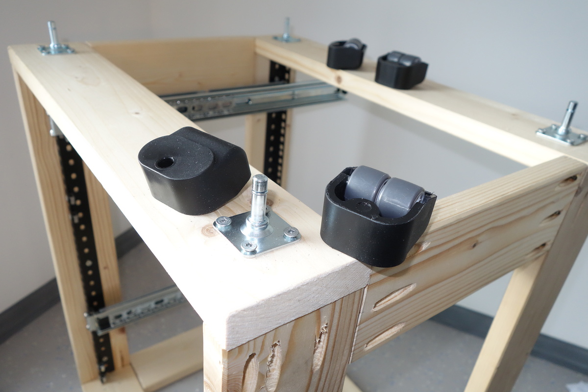

Vier Doppelrollen mit 45 kg Belastbarkeit organisiert, damit stand fest dass das Rack 13 HE wird. 14 HE lange Schienen gekauft zur Freude meiner Nachbarn zurechtgesägt.

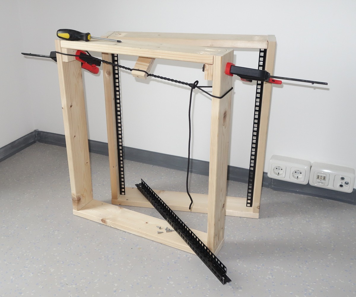

Holz mit der Bügelsäge abgelängt, fixiert und eingebaut.
781212
781213
Voila, die Rahmen stehen.
781214
Nächste Stationen sind das Anfertigen der Längsträger, Einpassen der Schienen und Einzug der Gehäuse. Bei der Verkleidung brauche ich eure Meinung, aber alles zu seiner Zeit.

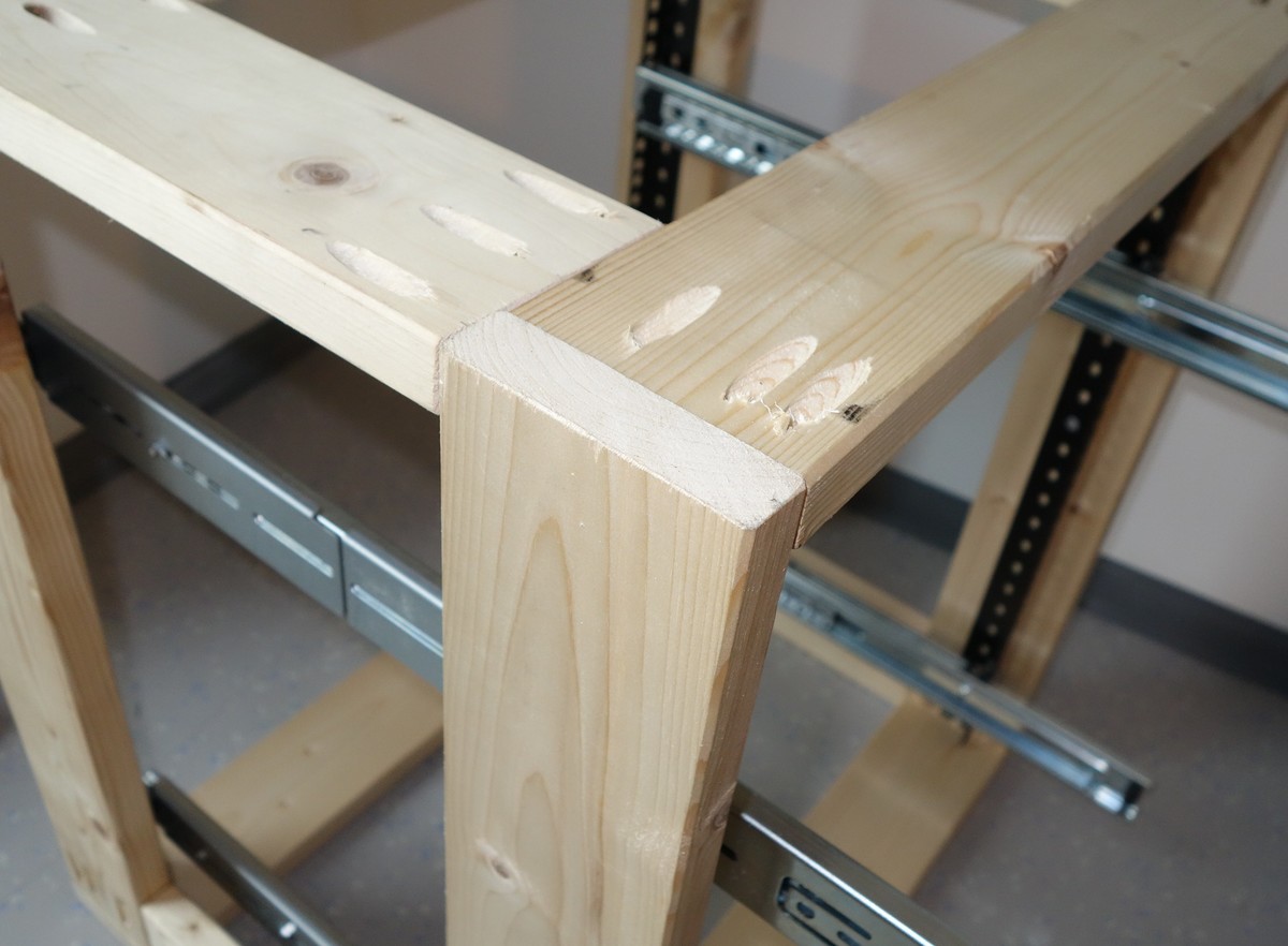

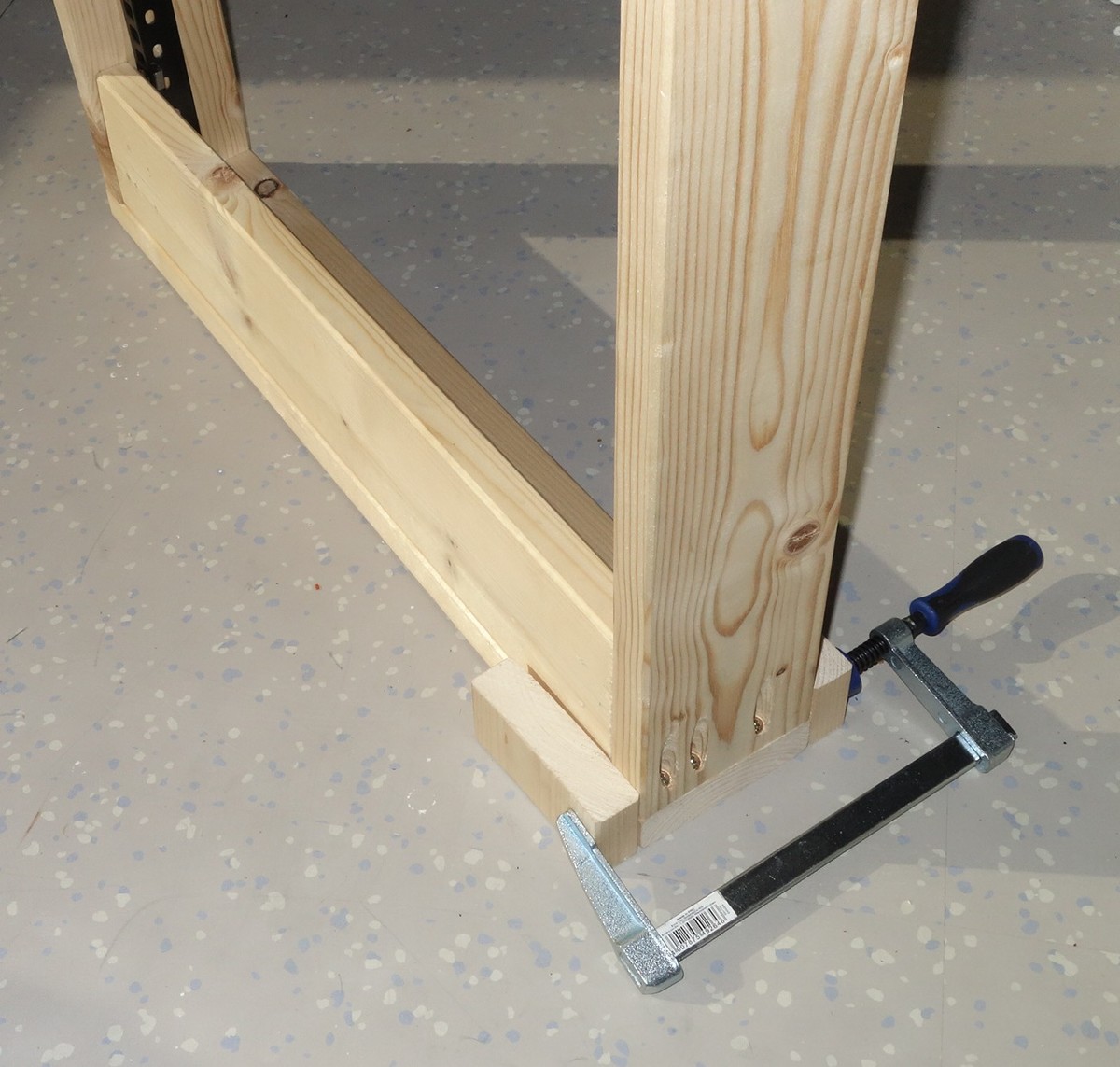

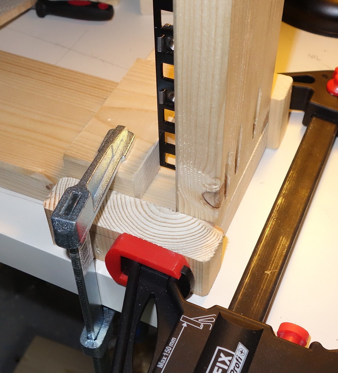

Es ist an der Zeit für ein wenig Nekromantie. Das Projekt hatte ich im Stillen weitergebaut, musste aber in letzter Zeit aus beruflichen Gründen liegenbleiben. Zunächst wurden die Längsträger gemacht.
Eine saubere Krafteinleitung in die Bodenbretter war mir besonders wichtig, daher unterscheidet sich die oberen von der unteren Eckverbindungen.

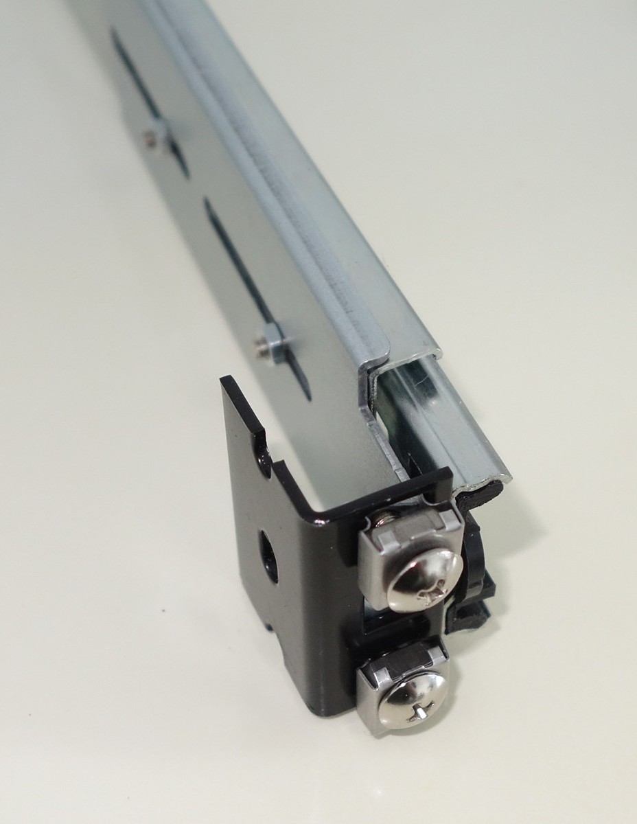

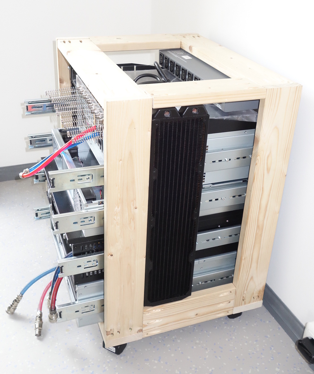

Wie man sieht sind schon Teleskopschienen montiert. Das war auch der Grund für die Verzögerung, da sie ein massives Ärgernis waren.
Sie wurden mit "variabler Auszugstiefe" beworben. Gekauft, eingebaut, ausprobiert. Ging nicht. Zwei Tage hin- und herprobiert, ging immer noch nicht. Ich hab zwar studiert, bin aber nicht blöd. Also den Support angeschrieben, sinngemäß: "Jaaa, war wohl ein Fehler in der Artikelbeschreibung. Is'n Fixmaß." Danke auch.

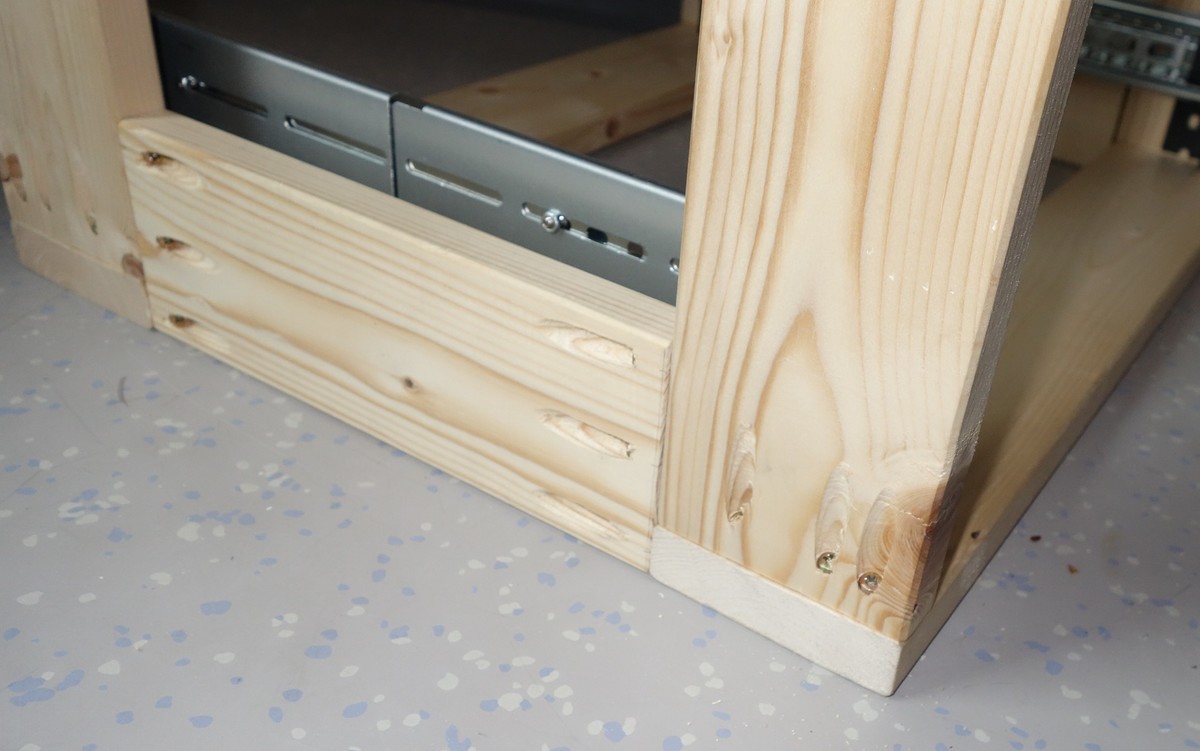

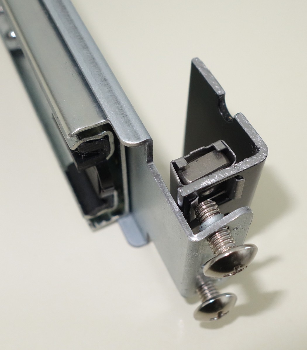

Gut, mit einem fixen Einbaumaß kann ich auch leben. Montiert, Gehäuse eingesetzt und .... zu eng. Die Verbindungselemente haben die Gewinde an der falschen Stelle und müssen somit hinter die Schienen montiert werden, Käfigmuttern nach vorne.

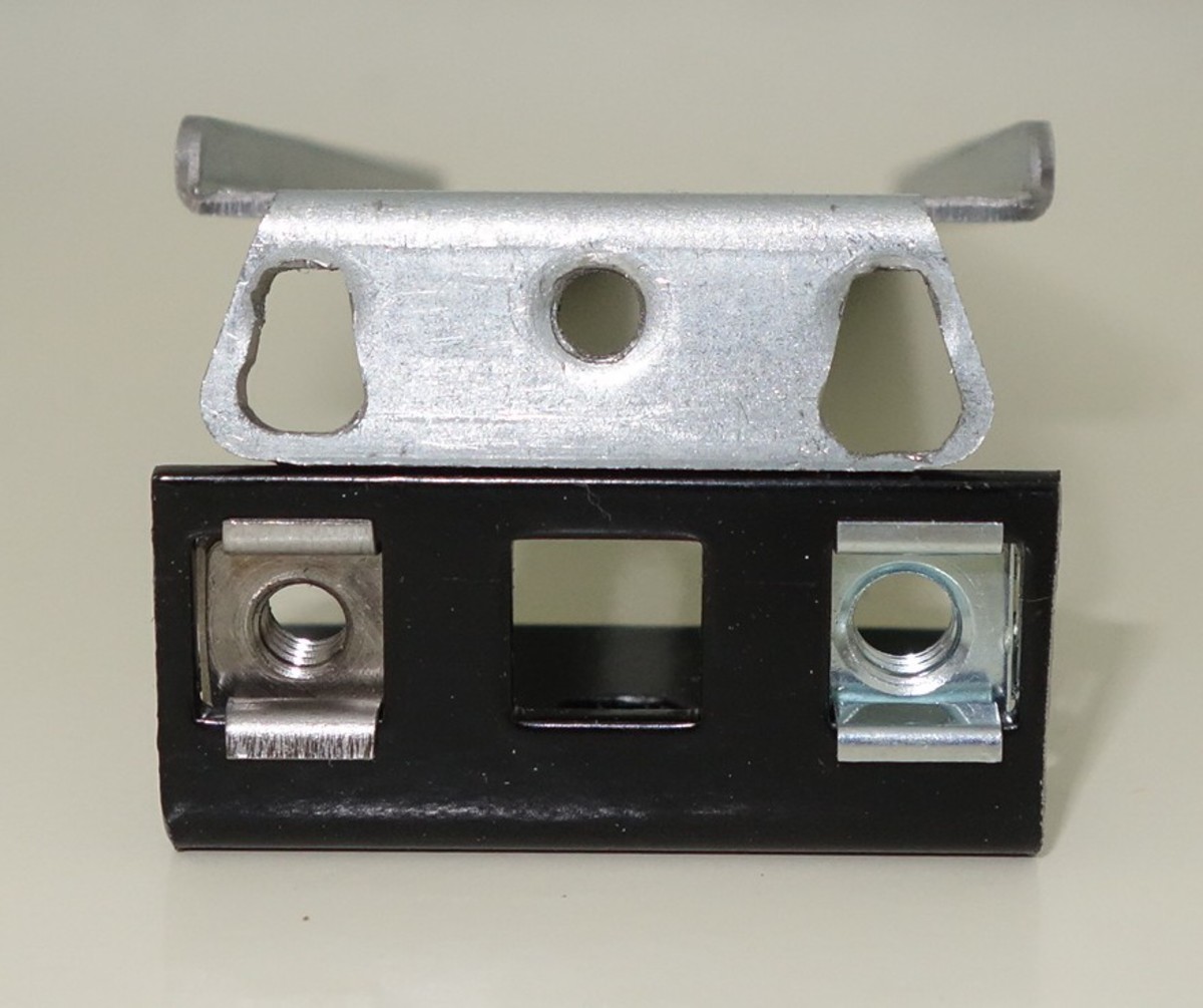

Gegenprobe:
Das konnte ich so nicht auf mir sitzen lassen. Support angeschrieben, sinngemäß: "Mussso". Also eine (Hand)Bohrmaschine und Schlüsselfeile geschnappt und die Löcher an die richtige Stelle vom Flansch gesetzt. Ging sehr bescheiden, da der Bohrer sich am Gewinde festfrisst.
Die Montage mithilfe der Käfigmuttern ging problemlos, nur hat jetzt das lichte Maß nicht mehr gestimmt. Also wieder Werkzeugkiste rauskramen und an die Querstreben noch 4 Millimeter dransägen. Jetzt ist es nicht mehr normgerecht, dafür passen die Gehäuse mitsamt der Teleskopschienen. Fix noch Rollen (je 35kg Tragkraft) besorgt und montiert.

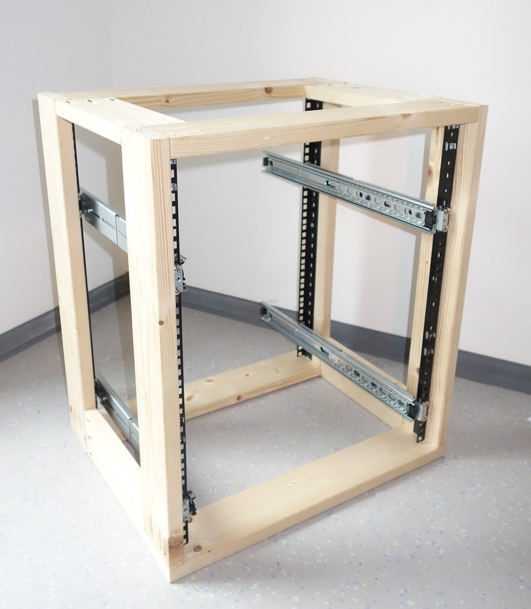

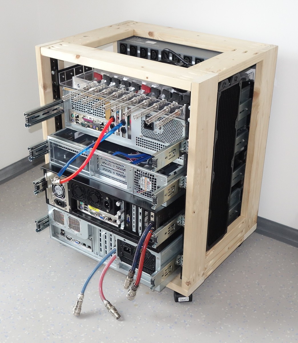

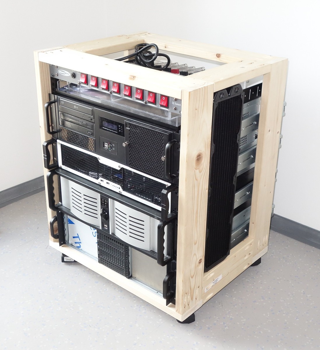

Uuuund Einzug.
Die Dimensionen der Seitenteile sind übrigens so gewählt, dass jeweils noch 2 480er Radiatoren reinpassen.
An zweiter Stelle von oben wohnt übrigens der Ausgleichsbehälter aus einem anderen Projekt.
