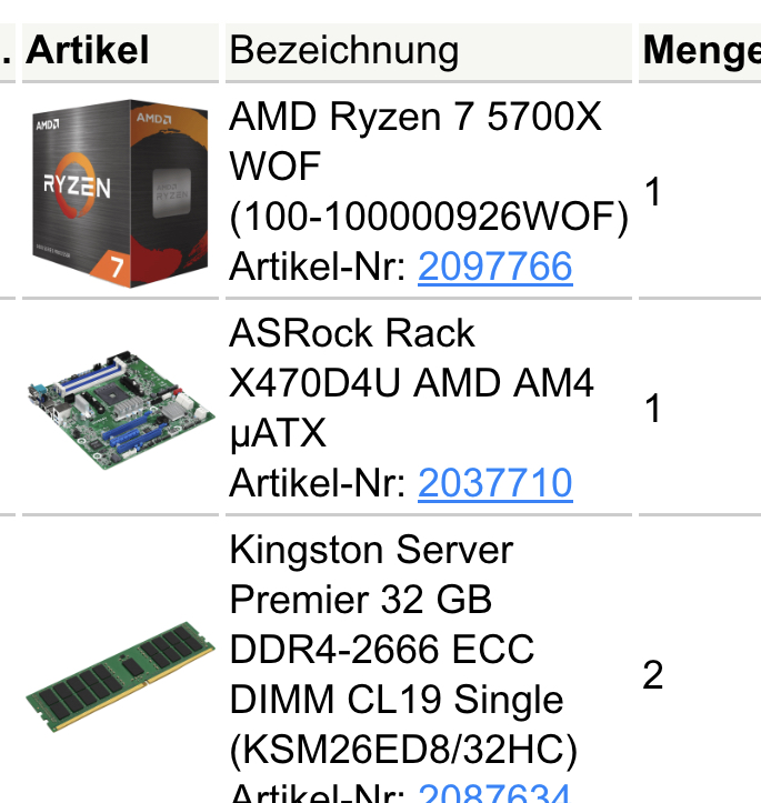

Ich habe einen 5700x in einem relativ kleinen mATX Tower im 19” Rack stehen. Mit der Wärme passt, obwohl sowohl der Wasserspeicher als auch der PV-Wechselrichter im Raum steht… (Dazu auch ein 24Port PoE Switch, Patchpanel als auch ein QNAP und das Modem …)

Das ist meine config
