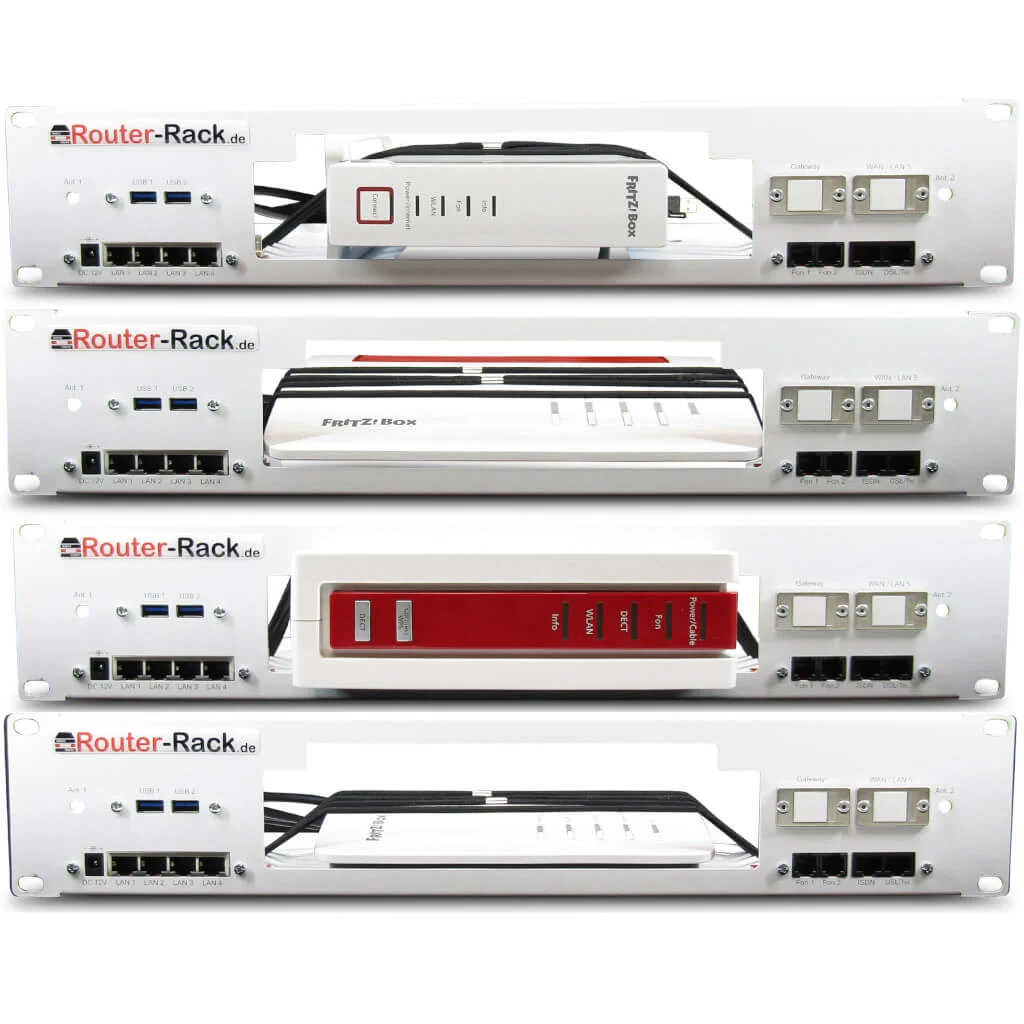

vielleicht einfach die fritzbox ins rack packen?
Reaktionen: dideldei, Efaniel, RedPanda05 und eine weitere Person

@0x8100 für den Start packe ich die Fritz jedenfalls auf den Fachboden, aber bis wann sie dann endlich F!OS 8.50 bekommt und was sie damit kann... naja
